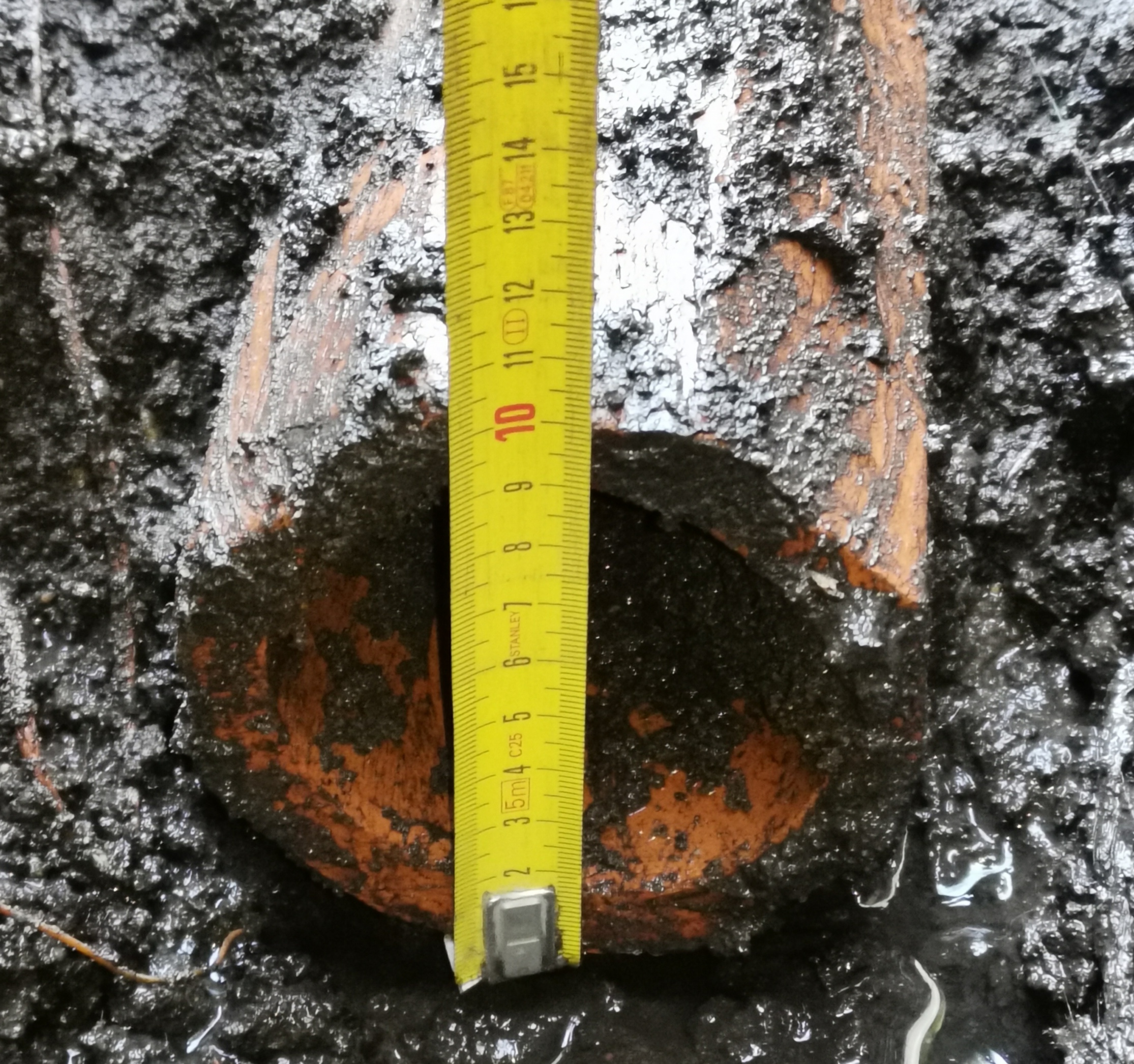

Tere, savitorudest tehtud vana drenaaž. Vaja oleks see ühendada 3 meetrit kraaviga, et sealt ka vesi ära jookseks mõõda drenaaži tänavakraavi. Küsimus on missuguse toruga kõige mõistlikum vana drenaaz ühendada, nii et tulevikus seal mingit takistust ja ummistust ei tekiks. Drenaaži savitoru välismõõt 9,5cm ja sisemõõt 7,5cm.

Kas on ok siis panna 110mm drenaazitoru selle 95mm savitoru sisse..kuigi vesi voolab teistpidi..ehk siis uuest drenaazitorust savitorusse..et suuremast torust väiksemasse torusse minnes ei takerdu näiteks sodi sinna vahele?

Küsija küsis mis mõõtu toru ei ummistu. Sai piisava vastuse. Kuidas ülemineku teeb - ise teab.
Kuna jupp oleks liiga lühike siis ise oleks ostnud samas juhtumis 50 mm plasttoru ja lükanud otsa sisse. Ummistub aga tõenäoliselt on see savitoru juba ammu umbes...
Mul oli nendest torudest ehitatud kinnistusisene drenaaz. Sai 5 aasta pärast uuritud - torud olid 80% ulatuses savi täis...

Kuidas 110mm toru mahub 95mm toru sisse, ei tea, aga ma tean, kuidas juust soki sisse saab.Ronald kirjutas: 11 Mai 2021, 17:50 Kas on ok siis panna 110mm drenaazitoru selle 95mm savitoru sisse..kuigi vesi voolab teistpidi..ehk siis uuest drenaazitorust savitorusse..et suuremast torust väiksemasse torusse minnes ei takerdu näiteks sodi sinna vahele?

Üleminekud on olemas. Ja kui muidu ei raatsi siis 2l PET pudel - otsad amaha ja fööniga soojendad.

see õhuke PET pudelist üleminek kaotab maa sees suhteliselt ruttu oma mõtte ehk laguneb ära. Kui nii 5-10 aasta takka viitsitakse PET pudelist üleminekut uuendada, siis palun, keegi ei keela.Kalvis kirjutas: 14 Mai 2021, 07:58 Ja kui muidu ei raatsi siis 2l PET pudel - otsad amaha ja fööniga soojendad.
