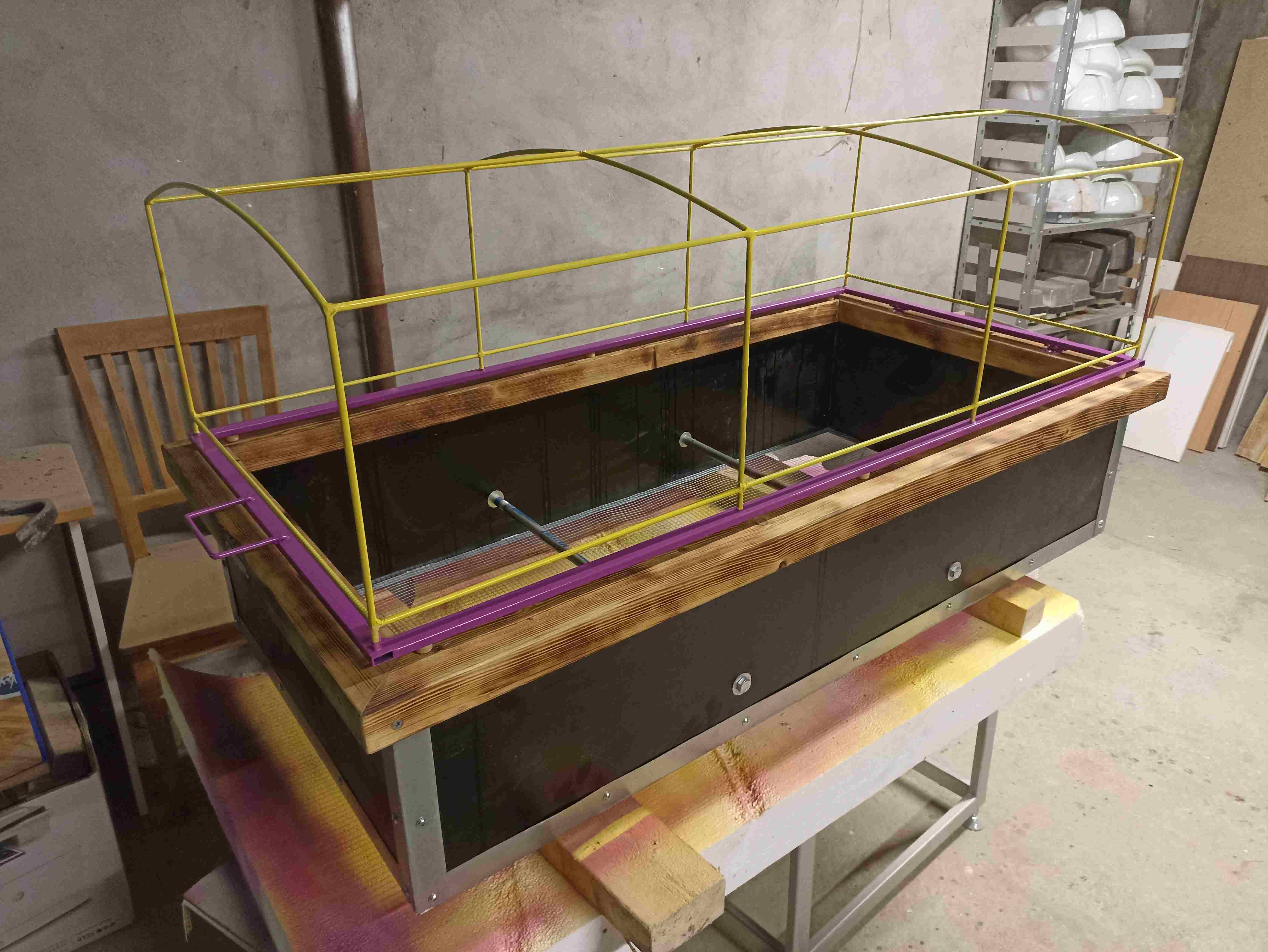

Nonii, neli aastat möödas nagu niuhti ja jõusin esimese prototüübini. Kuna oli võimalus kasutada filmivineeri jääke, eks siis kasutasin ära. Pilt kah prototüübist, kuid hetkel ei ole veel leidnud õiges mõõdus(optimaalsete kuludega) ja õige suurusega linnuvõrku, millest silmadest mahuksid läbi ka igatsugu tolmendajad, aga sellega on õnneks veel aega.
Kirjeldan veidi omatehtut ja äkki kellegi direktor tahab sarnast. ;) Kasti mõõtmed on sentimeetrites 125x65x25. Põhja klammerdasin hiirevõrgu, sest maal vesirotid sigatsevad piisavalt, sealhulgas söövad ka maasikate juurikaid. Prototüübil sissepoole on veel klammerdamata geotekstiil. Pasakate(erinevat liiki rästaste) rüüsteretkede vältimiseks tegin peale raami. Alusraam(pildil lillat värvi) on 10x20x1,5mm nelikattorust. Sellest tulevad välja servadest kumbaltki poolt neli 30cm kõrgused ja pealt kergelt kaarjas karkass võrgu kinnitamiseks on 6mm ümarrauast(pildil kollast värvi). Kuna kahtlustasin, et selline hunnik niisket mulda võib hakata deformeerima kasti pikemat külge, siis selleks leidsin oma arvates lahenduse. "Aaretekonteinerisse" oli keegi ära visanud hulgim alumiiniumist suusakeppe, siis ma teadsin, et leian neile kunagi kasutusotstarbe ja saingi neid nüüd kasutada. kasutusotstarbe leidin maasikakastide raami stabiliseerimise näol. Kastis fikseerimiseks oli vaja vaid parajaks mõõdetud suusakepi otsast sisse pista 10mm ümar jätkumutter ja see neediga fikseerida. Kasti peale tegin 45x145x300mm prussist raami, mille muidugi lasin kõigepealt pikuti pooleks. Kuna olen veidi üle poole oma tööinimese elust töötanud siseviimistlejana, siis pidi ka maasikakast olema dekoratiivne. Põletasin leeklambiga ära ja töötlesin esialgu parafiinõliga 1x. Kuna kasti materjali paksus oli 18mm, siis lasin iluraamile tagantpoolt freesiga 20mm laiuse freesiga ca 8mm sügavuse soone. Peale seda lõikasin nurgad 45* nurga alla ja oleks "nagu tädile". ;) Kasti allapoole jääv serv sai samuti paksult parafiinõliga kokku määritud. Vist eelmiste postituste soovituste põhjal kruvisin servadesse plekkvinklid. Kuna maal käib kastmine õhtuti, siis vihmutusvee valgumisest filmi jooksma pannes sain aru, et vesi voolab vabalt ka vinkli vahelt alla. Selle mädandamise probleemi vähendamiseks, et vesi ei valguks alla kasti saetud serva pinnale, lasin vinkli siseküljele siru silikooni ja siis kruvisin liistu kasti külge.
Kiitke või laitke, aga selline see prototüüp esialgu sai. Direktor esitas juba palve(käsu) selleks suveks valmis teha veel 3 maasikakasti.
Ahjaa, direktor arvestas sinna kasti 12 taime, kuid üritan teda veenda, et 10-st taimest on küll ja küll. Aga noh, see ei ole enam minu otsustada. ;)

Akf Prill, paluks sinu arvamust prototüübi esialgse visuaali kohta. :beg: Kui meeles, siis ca 1-1,5 kuu pärast saan panna pildi maasikakastide sobivusest loodusesse. ;)

Urmas kirjutas: 29 Apr 2025, 20:45 Akf Prill, paluks sinu arvamust prototüübi esialgse visuaali kohta. :beg: Kui meeles, siis ca 1-1,5 kuu pärast saan panna pildi maasikakastide sobivusest loodusesse.
Ei noh mis ma oskan kosta.. taaskasutuse eest 5+, hoolsuse eest 5+, otstarbekus 3 :oops: (suuremal pinnal skaleeritavus küsitav), esteetika osas olen kõhklev (väga vabandan aga sellist tööstuslikku disaini oleks keeruline turustada), kas toimib - miks ei peaks, 1-1.5 kuu pärast foorumi konsiilium kohapeal hindab saagikust, maitseb, peenemad järelmaitsed, kas antud marjal on unikaalsele kasvukohale&laiuskraadile iseloomulikult omapärane maitse jne-jne ;)
Täpsustav küsimus, kas kast jääb maa peale või kuni põletatud iluraam maapeale ja kast ise maa sisse, vist maapeale, mis valu oleks seda maa sisse peita, onju.
Ahjaa, "Prototüübil sissepoole on veel klammerdamata geotekstiil" - selle mõte jääb arusaamatuks, tavaliselt soovitatakse peenrakastide siseküljed katta kilega, hoiab peenra niiskust ja kaitseb kasti ennast niiskuse eest.
Geotekstiil teatavasti pigem "sõel", mis takistab pinnasematerjalide segunemist/"läbinõrgumist" ja/või ka taimejuurte läbikasvu ebasoovitavates kohtades, antud kastil geotekstiil ei täidaks ühtegi eesmärki..
Iseehitamist, ratsionaliseerimist, ärksat mõtet ja tegu minu silmis alati tunnustust vääriv :thumbsup:

Prill kirjutas: 30 Apr 2025, 08:15 Ei noh mis ma oskan kosta.. taaskasutuse eest 5+, hoolsuse eest 5+, otstarbekus 3 :oops: (suuremal pinnal skaleeritavus küsitav), esteetika osas olen kõhklev (väga vabandan aga sellist tööstuslikku disaini oleks keeruline turustada), kas toimib - miks ei peaks, 1-1.5 kuu pärast foorumi konsiilium kohapeal hindab saagikust, maitseb, peenemad järelmaitsed, kas antud marjal on unikaalsele kasvukohale&laiuskraadile iseloomulikult omapärane maitse jne-jne
4,33 ei ole paha keskmine. Mis puutub disaini, siis see on tähtis minu laiskuse/mugavuse huvides, et ma ei peaks enam tegelema igakevadise-sügisese maasikate kaitseks pasakate eest kaitsekontsruktsioonide ülespaneku ja mahavõtmisega. Kui foorumi konsiilium peale maasikate valmimist vee ühe kuu ootab, siis ehk saab proovida/maitsta ka maasikatel leotatud kriisivaru. ;) Mis puutub skaleeritavusse, siis tööstusliku tootmisega tegelema ei kavatse hakata. Minu jaoks on kastide üks eeliseid ka see, et saab konkreetset maasikasorti(ca 10-12 taime) panna ühte kasti ja paari aasta jooksul vaadata erinevate sortide saagikust ja maitset.
Prill kirjutas: 30 Apr 2025, 08:15 Täpsustav küsimus, kas kast jääb maa peale või kuni põletatud iluraam maapeale ja kast ise maa sisse, vist maapeale, mis valu oleks seda maa sisse peita, onju.
Maa peale ikka. Ma arvan, et puurin lühematesse otstesse kaks auku, millest pistan läbi köiejupi ja sissepoole köiele sõlm peale. Iial ei tea, millal direktoril tuleb pähe kastide asukoha muutmise idee ja siis on hea lihtsalt otstest kinni haarata ja teise kohta tõsta.
Prill kirjutas: 30 Apr 2025, 08:15 Ahjaa, "Prototüübil sissepoole on veel klammerdamata geotekstiil" - selle mõte jääb arusaamatuks, tavaliselt soovitatakse peenrakastide siseküljed katta kilega, hoiab peenra niiskust ja kaitseb kasti ennast niiskuse eest.
Üritan siis selgitada. Meil niiskuse hoidmisega muret ei ole, sest kui vihmavaesed ilmad, pannakse õhtuti vihmuti tööle paariks tunniks. Kilega kasti vooderdamise efekti osas on meil totaalsed erimeelsused. ;) Seoses inimtekkelise kliimasoojenemisega on meie ilm muutunud ettearvamatuks, siis peale nädal-poolteist vihmakallamist ma ei taha teada ega näha, milline üleujutus hakkab toimuma kastis, kus vihmaveel ei ole võimalust kuhugi ära kaduda. Lisaks ei tasu alahinnata igasugu umbrohtude võimet areneda ka läbi kasti.

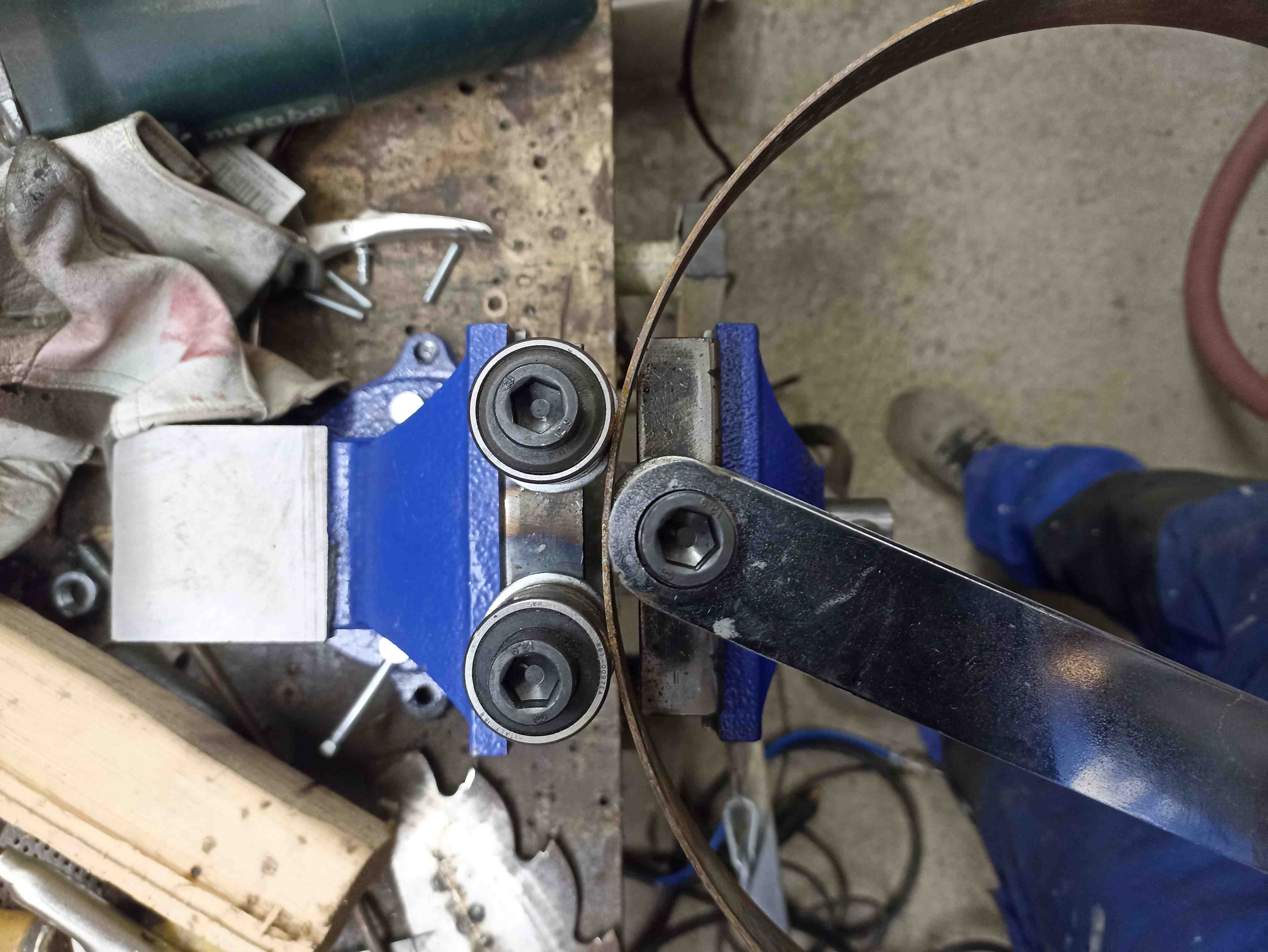

Ei hakanud uut teemat tegema, sest probleem on nagunii seotud maasikakastide tegemisega. Kuna tegin prototüübi valmis, siis nägin, et ühele kasti kaanele nelja ühesuguselt sümmeetrilise võrgu toetuseks raami painutamine on paras jukerdamine, siis kiikasin juutuubi poole ja tegin kruustangide külge kinnitatava painutaja. Idee oli midagi sarnast. https://www.youtube.com/watch?v=Wy1VeBSfYJQ
Alguses idee töötas, kuid siis andis järgi kruustangi pakkide kinnitamiseks mõeldud üks keere. Pakkide hoidmiseks mõeldud keermed on M5. Nüüd mõni küsimus. Esimene- millest on valmistatud kruustangid, et ei hoia keeret ja kas ma võiks veidi riskida, puurida läbi seni olev ja teha uus M6 keere? On see teostatav? Kui ei, siis mul garaažis on ka suuremad kruustangid ja pean ainult painutaja "pakkidele" uued augud puurima. Mõte on selles, et see veidi pekkis kruustang on piisavalt suur, kuid mobiilne(suurem nn pitskruviga variant), aga garaaži oma sutsu tummisem ja raske, sest kastide raamide tegemiseks on mul üks soojem koht. ;)
PS. Selle painutaja tegemiseks olen kulutanud 8€ nelja 12x80mm poldi ja kolme M12 keevimutri ostmiseks. ülejäänud on taaskasutusmaterjalid. ;) Pilt kah paki keeret mittehoidvast tungrauast.
Tänud ette arvamuste eest!

Kruustangide korpused on malmist olnud mu mäletamist mööda. Pildil olev tundub ka seda nägu olema.
Uue keerme sisseajamine peaks võimalik olema küll. Võiks kasutada keermeparandust, siis pole vajadust paki enda töötlemiseks. Näiteks:
https://keermevedrud.ee/products/keermevedrud-m5-x-0-8

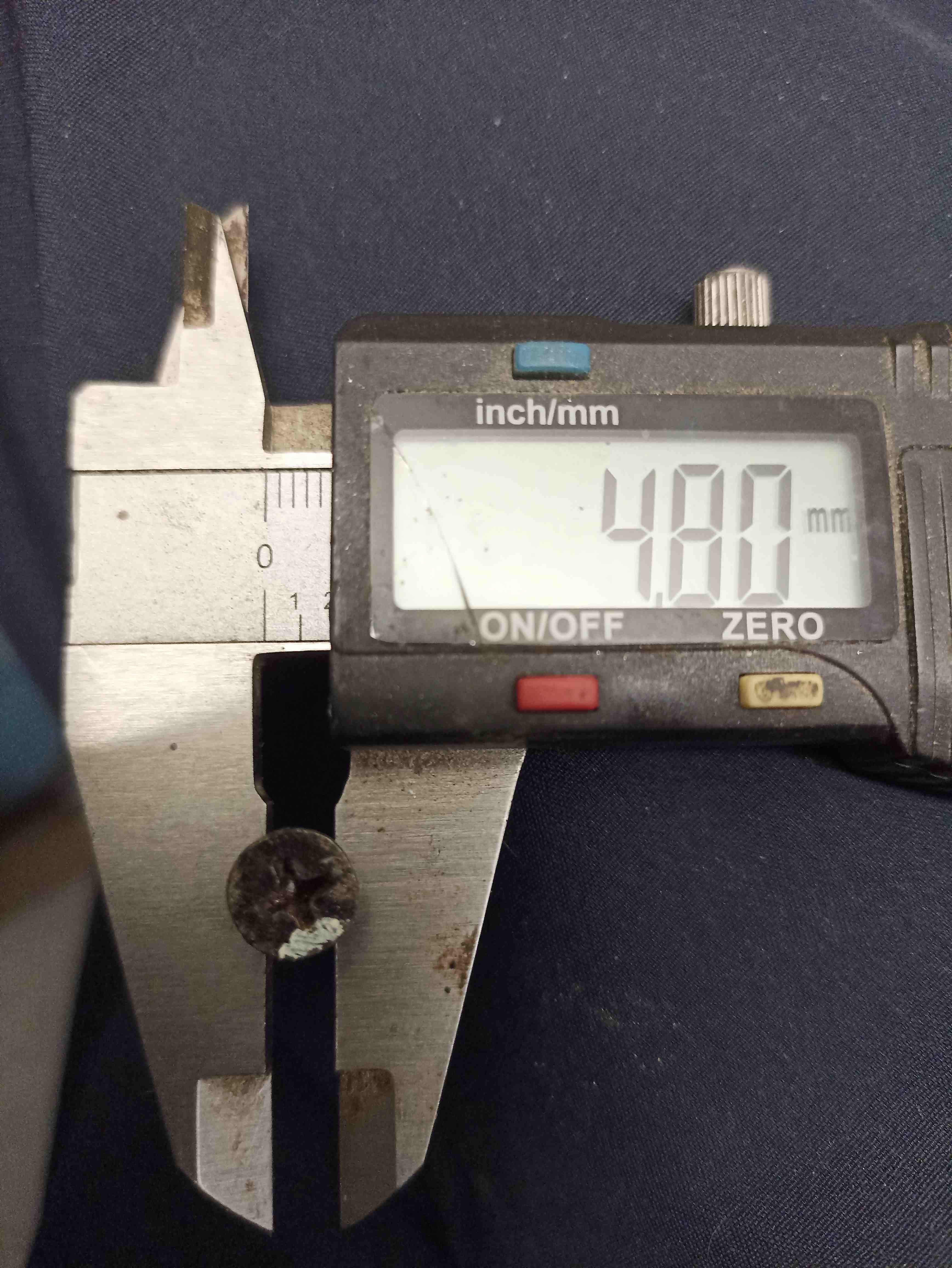

Urmas kirjutas: 09 Mai 2025, 21:55 ...
Alguses idee töötas, kuid siis andis järgi kruustangi pakkide kinnitamiseks mõeldud üks keere. Pakkide hoidmiseks mõeldud keermed on M5. ...
M5 keerme silindrilise osa läbimõõt on ca 3,5mm ja see on mõeldud ainult pakki paigal hoidma, mitte suuremaid jõude vastu võtma.
Ehk antud ülesande jaoks ei ole mingit mõtet 5mm keeret taastada.
Mõistlik on eraldi min. 8mm keermega avad tekitada selle rakise kinnitamiseks, ning need olemasolevad 5mm avad jätta pakkide kinnitamiseks.

M5 keere seal ei kõla usutavalt. Kuid jämedama keerme jaoks valitakse kõigepealt sobilik puur ja siis keere järgi.
https://www.hariduskeskus.ee/opiobjekti ... ERMETAMINE
Kui pea on tühi, siis vaevalt õlugi seda suudab täita.

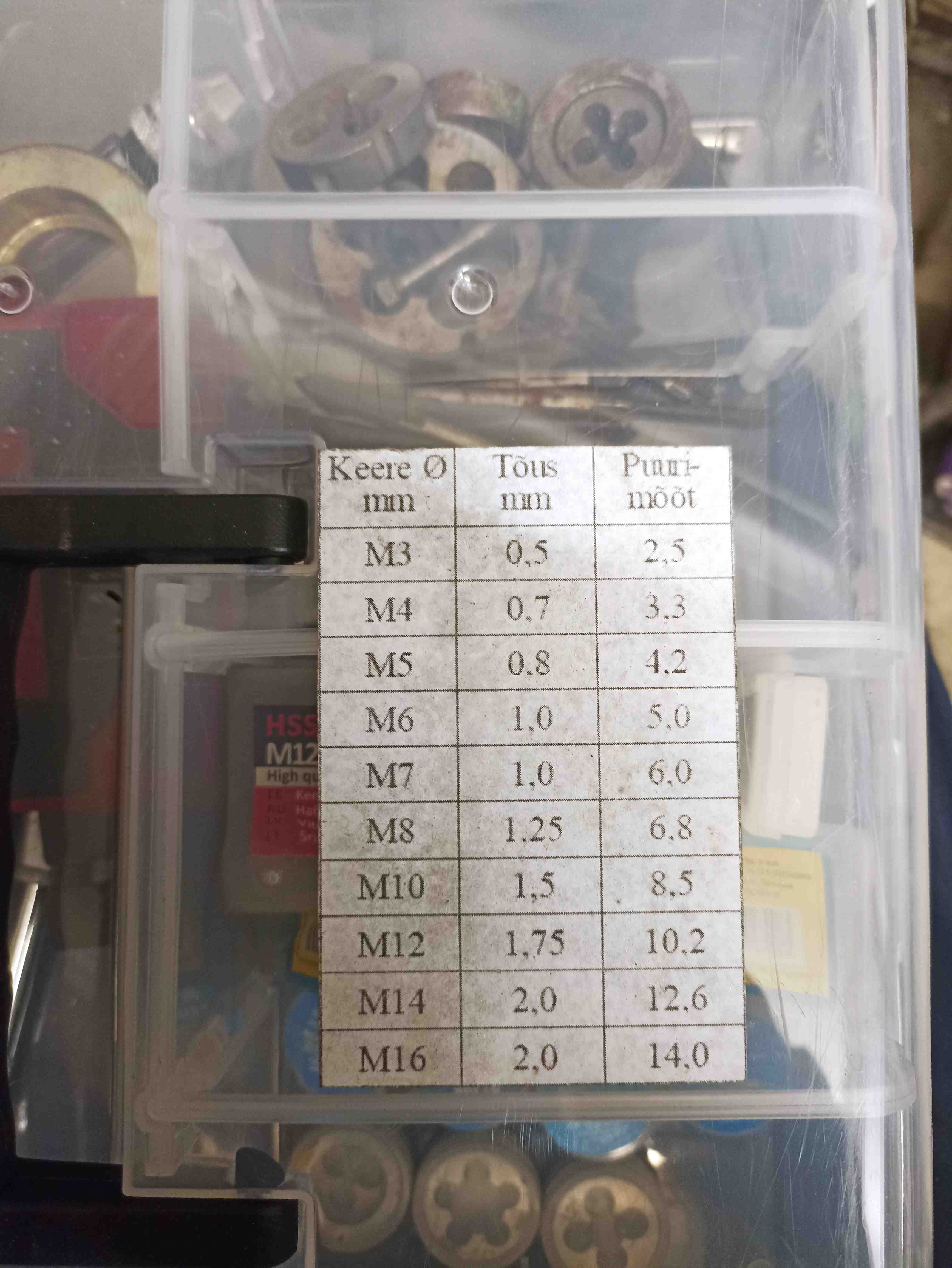

kunn24 kirjutas: 10 Mai 2025, 15:19 M5 keere seal ei kõla usutavalt.
Kuule sina, uskumatu-Toomas, kas sellest pildist piisab sinu skeptilisuse hajutamiseks? ;) Pildil on kruustangi originaalkruvi.
kunn24 kirjutas: 10 Mai 2025, 15:19 Kuid jämedama keerme jaoks valitakse kõigepealt sobilik puur ja siis keere järgi.
Aitäh viite eest, kuid ei veel seda avanud, sest mul on keermevärkide juures endal selline spikker.
Selle traadipainutaja mure lahendan nii, et puurin painutaja pakkidele teise kohta suuremad augud vastavalt suurema kruunstangi pakkide kinnituskohtadele. Veel ei ole vaadanud, aga minu teada on suuremal isendil pakkide kinnitused M8 keermega.
Sa võiksid Pärnumaa Kutsehariduskeskusele saata vihje, et Eesti õigekeelsussõnaraamat ei tunnista sõna "keermetamine", muidu jäävadki valesti õpetama. ;) https://arhiiv.eki.ee/dict/qs/index.cgi ... tamine&F=M

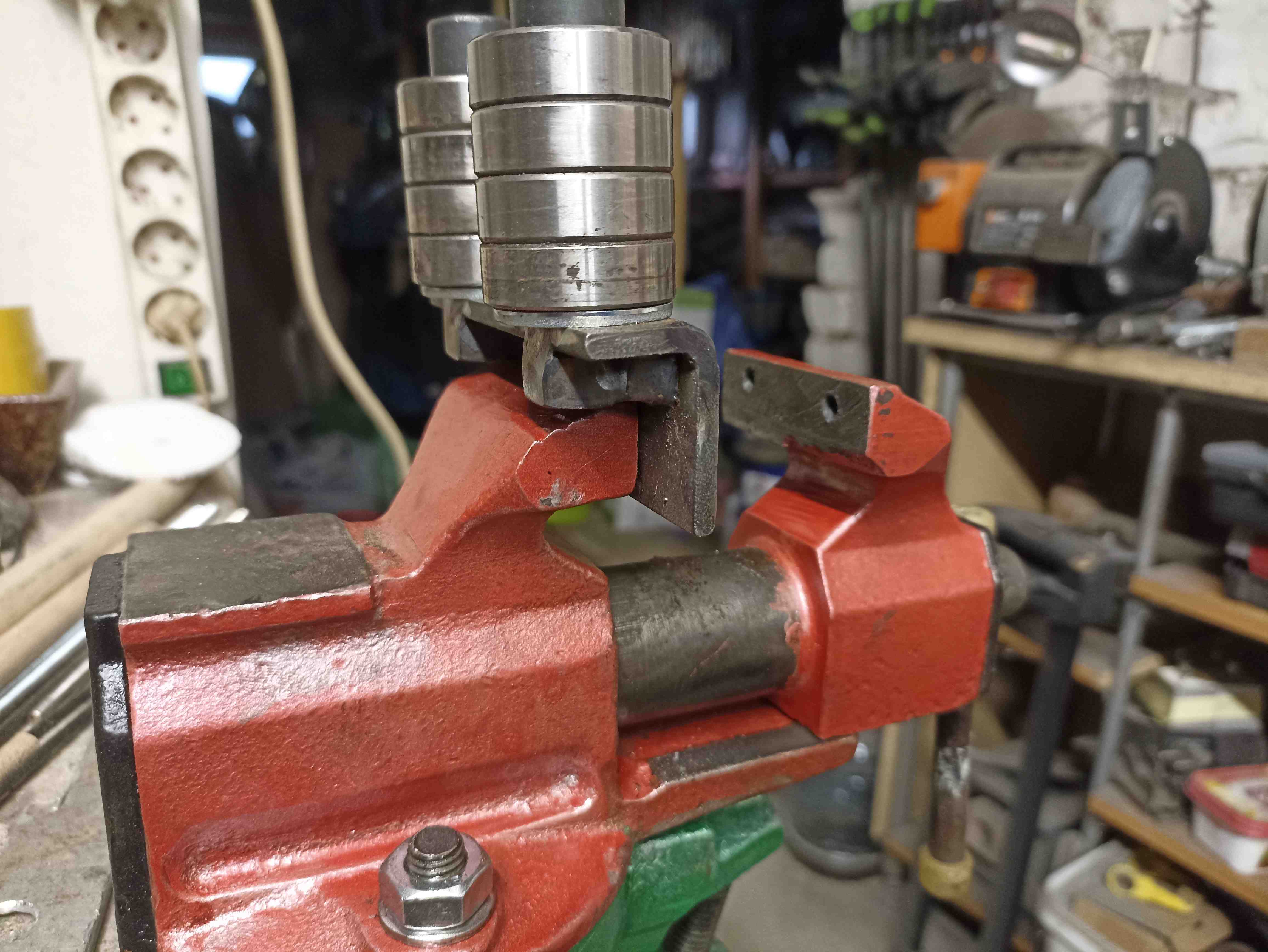

Vaatan seda painutusrakise esimest fotot ja ei saa aru, miks kruustangid peavad avatud asendis olema?

Mul ei ole painutusrakise teist poolt(vändaga rullikut) küljes.

Ok, vaatasin video üle ja kõhutunne on, et su paegused kruustangid antud otstarbeks natuke õrnakesed on.

madis64 kirjutas: 11 Mai 2025, 15:49 Ok, vaatasin video üle ja kõhutunne on, et su paegused kruustangid antud otstarbeks natuke õrnakesed on.
Kruustangidel ei olnud häda midagi, esialgu toimis ilusti, tegi juba kerge kaare ja kui üristan rohkem survet juurde keerata ja siis andis järgi üks keere.

Sul ei ole selle asjanduse kruustangide vahel hoidmiseks pakke vaja.

kunn24 kirjutas: 11 Mai 2025, 21:42 Sul ei ole selle asjanduse kruustangide vahel hoidmiseks pakke vaja.
Kui sa mõtled kruustangide enda originaalpakke, siis neid tõesti ei ole vaja ja ega neid pildil ei ole küljes kah. Mul oli vaja ainult pakkide kinnitamiseks mõeldud keermestatud auke, et kinnitada painutusrakis. Kannata paar päeva, sest siis on mul juba vajadus traate painutama hakata ja olen kindel, et suurte kruustangidega saan tehtud. ;)

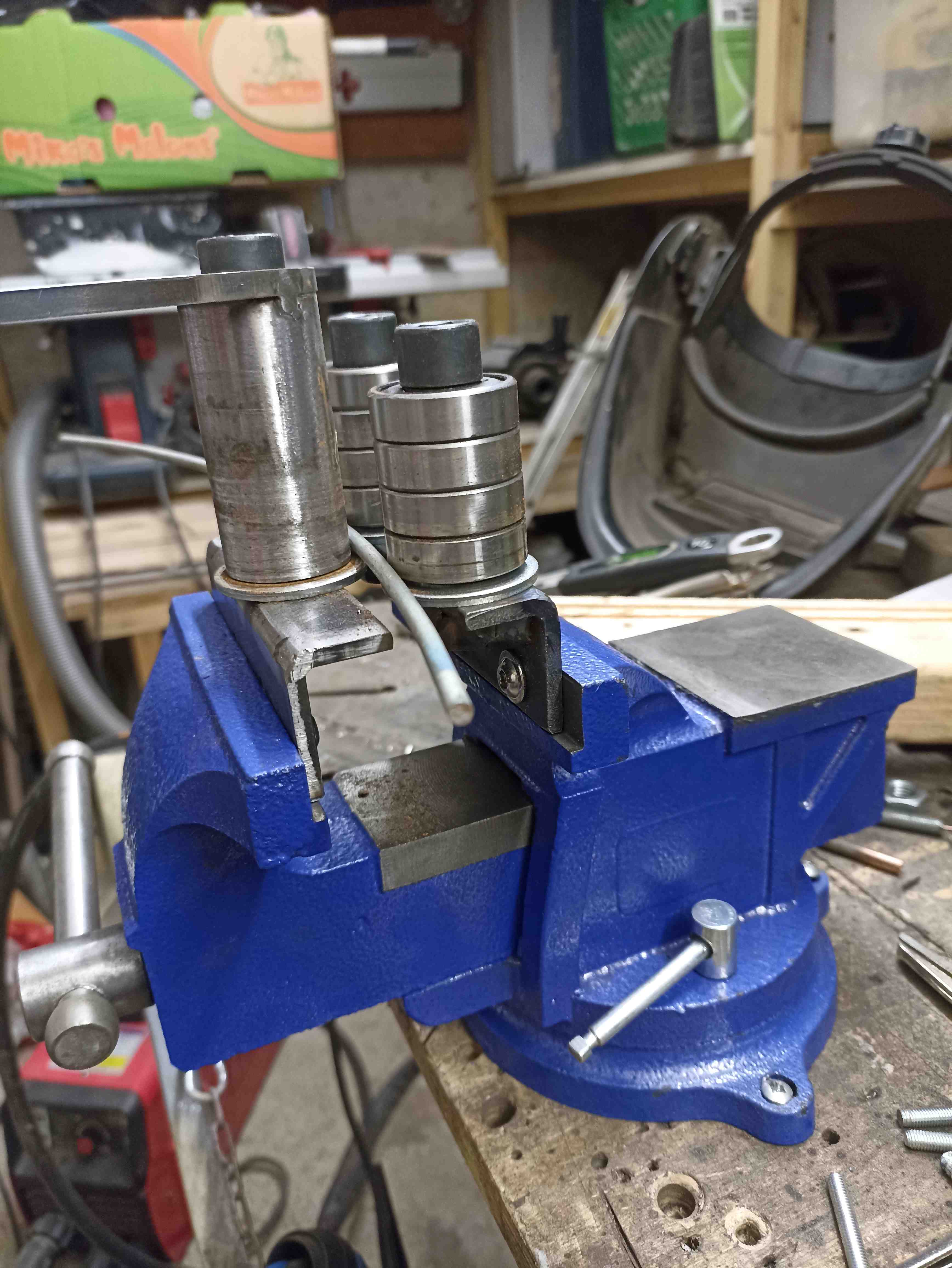

Nonii, selle painutaja asjaga on asjad nüüd ühel pool ja painutab edukalt nii traati kui ka sain ringi teha. Piltidel on üks traadijupp katsetuks kaardu painutatud ja teisel tegin 1000x20x1,5mm mingist latist "sõõriku".
