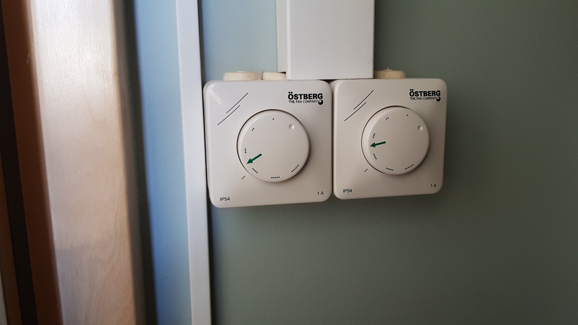

Mure järgmine: juba aastaid on olnud kahtlus, et korteri ventilatsioon on väga kehva, hoolimata sundväljatõmbest WC/vannitoas. Igas toas on eraldi fresh-klapid. Tegemist on 5 aastat vana kolmekordse kortermajaga, korterid kahes püstakus ja mu teada on mõlemal püstakul ka omaenda eraldi ventilatsioonišahtid (vähemalt maja tehnoruumis on sellised pöörete reguleerijad nagu alloleval fotol, mis ma eeldan peaksid olema sundventilatsiooni omad).

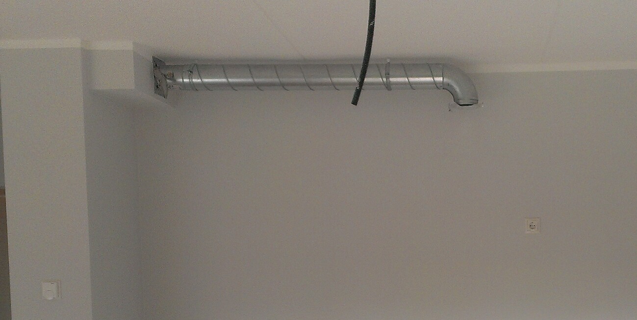

Ühesõnaga, aastaid on mõttes olnud see, et köögi ventilatsioonitoru sisse panna ventilaator, mis pidevalt töötab - mitte väga suurtel pööretel, aga sarnase pigem keskmise väljatõmbega nagu praegu vannitoa väljatõmbes. Toru sisse paneks ventilaatori enne tuletõkkeklappi. Korteris näibki olevat kaks šahti: üks WC ja teine köögis. Kas nad hiljem maja üleval kokku jõuavad, ma ei oska öelda.
Kubu sellise lahenduse puhul ilmselt üldse ei kasutaks, või vähemalt ma ei oska hetkel välja mõelda, kas ja kuidas saab teha nii, et kui kubu tööle panna, siis ventilaator jääks seisma. Või kas üldse on nii mõistlik panna, ilma et kubu mootoriga tekitatud õhuvool ei lõhuks seda eraldiseisvat torusisest ventilaatorit ära.
Kas sellise plaani juures on midagi, mille peale ma pole osanud mõelda või mis muudaks sellise lahenduse mõeldamatuks? Näiteks üle/alarõhud vmt. Allpool ka foto köögist (enne sissekolimist, hetkel on ülemise toru ümber ehitatud kipsist karp).

Mõistlik vast enne edasi tegutsemist kasvõi omal käel vent. torude paigutus, seisukord ( puhtus ) kaardistada. Krt. teab kuidas ja mida reaalselt tehti ja kas üldse tehti.
Ehitajalt/arendajalt jooniseid oled küsinud ,et mis need nupud san. sõlmes teevad ?

Kui kubu ise on mootoriga, siis ei soovita sinna toru sisse/toru vahele ühtegi ventilaatorit panna. Isegi kui lahendada asi nii, et kubu töötades jääb eraldi olev ventilaator seisma. Lihtsalt see eraldi olev ventilaator tekitab nii palju takistust, et kubu tõmme jääb väga kehvaks.
Mõistlik oleks leida ilma mootorita kubu ja toruvahele panna korralik EC mootoriga kanaliventilaator. Kui leida selline kubu, mille nupud suudavad antud ventilaatori kiirust ka reguleerida (juhtsignaal 0_10V), siis on eriti hea. Kui sellist kubu ei leia, siis võimalik ka eraldi kiiruseregulaator paigaldada. Mõte on selles, et kui söögi tegemine, siis pöörded üles ja kui söögitegemine tehtud, siis panna ventilaator vaikselt tiksuma, et hoida kubu kaudu pidevat väikest väljatõmmet. Muidugi on oluline, et oleks tagatud ka freshide kaudu õhu pealevool.
