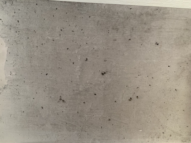

				On plaanis hakata Lasnamäel toa seinu pahteldada ja värvima.
Otsin nõu pahtli osas et kas alguses on ikka suurema teralise pahtliga motekas augud katta ja hiljem terve sein laus peen pahtli alla panna ?
Augud on kohati 1cm suurused.
Mind just huvitavad
valmis segud. Et ei pea hakkama ise kokku klopsima. Ootan selles suhtes soovitusi

Ei ole mõtekas, sest algajad ei oska pahteldada ja hiljem lihvida nii, et peenpahtli alt ei lihviks välja jämedama teraga täitepahtlit ja võib tekkida hulgim paranduskohti. Tee parem 3x ühesuguse täitetera suuruse lauspahtliga. Väga hästi sobib Vivacolor S. Ise teeks pigem  esimese kihi kipskrohviga ja 2x peenpahtliga. Ei tohi unustada vahelihvimisi!

Põrandaharjaga tolmu maha lükkamine ca 100m2 laest-seinalt võtab aega max 5 minutit, aga see-eest on järgmise pahtlikihi jaoks ideaalsem aluspind. Eriti algajatel. Igatsugu vead eelmises kihis hakkavad järgmise kihiga võimenduma(eriti kui kasutatakse erineva täiteteraga suurusega pahtleid) ja lõppkihi lihvimine ilusa tulemuse saavutamiseks on vaevalisem.
 Olen juba ammu-ammu aru saanud, et siseviimistluse juures on ettevalmistustöödest värvimiseks üks tüütumaid töid lihvimine(eriti lõpplihvimine), siis tuleb see enda jaoks teha kõige lihtsamaks.

Nii hetkel mulle soovitati suuremad augud üldse kipsiga täita. JA siis hakata järjest tegema peenpahtliga kihte.
 Ma tean et mul ei tule need seinad välja mega sirged ja ilusad võrreldes profi tööga kuna sein ise on kohati kumeraid mühke täis aga omatehtud ikka hästitehtud + kogemusi natuke saada pole ka paha.

Täida need augud siis juba kiirpahtliga Uniflot. Puhta kipsiga täita ise ei soovitaks, sest puhta kipsi pind ei ole just kõikse parema nakkuvusega ehk kui saab niiskust(järgmine pahtlikiht või kruntvärv), siis kipub kooruma. Vähelt enda kunagistel tegemistel jäi see "efekt" silma ja enam puhast kipsi ei kasuta.

Elektriku kips ei erine meditsiinilisest kipsist põhimõttelist muu kui värvi poolest. No ja võib-olla puhtuse aste on ka suts teine.
