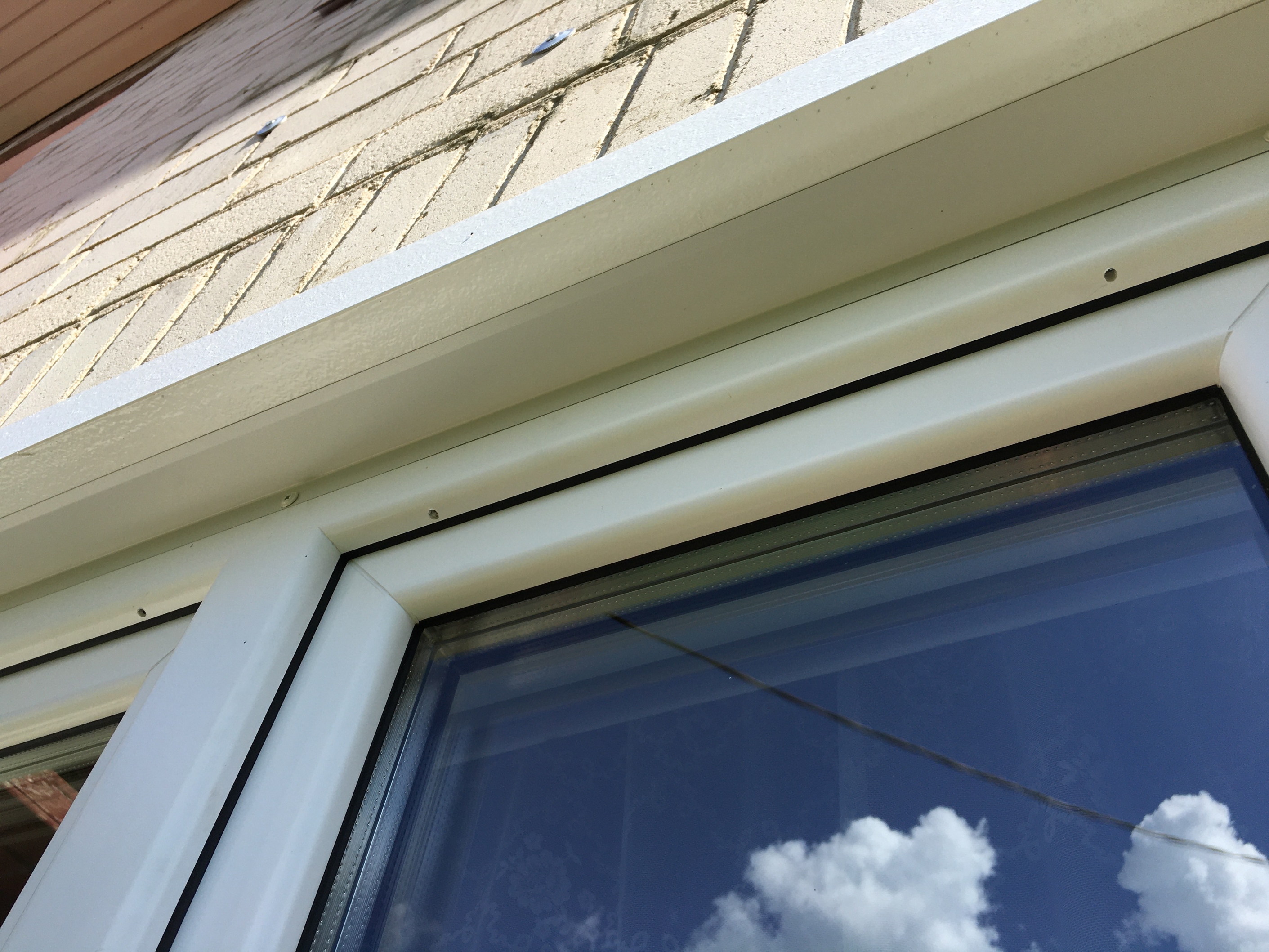

Kas kellelgi, kelle majale/korterile on hiljuti paigaldatud uued plastaknad, on kogemust sellega, et aknaraamide ülemisse osasse on augud puuritud?
Majale on äsja paigaldatud uued aknad ja osade raamide sisse on lihtsalt augud puuritud, mitte kõikide akende raamidesse, alumisel korrusel nt seitsmest aknast neljal (ja kolme "sektsiooniga" aknal ka mitte kõikidesse sektsioonidesse)...
Et on sellel mingi eesmärk või paigaldajad olid lihtsalt soss-sepad?

Neid avasid ei puuritud ju objektil
Need aknad tulid tehasest nende aukudega
Ja see pole mingi haruldus
Avad on vajalikud sisuliselt kondensatsioonivee väljutamiseks (kui see peaks tekkima)
Lisaks on need profiilide "tuulutuseks" (no mitte päris otsese tuulutuse mõttes kuid ei leidnud paremat väljendit) Arvan, et sul on akendel ka all avad - vastavalt teatava "luugiga" avatavad ja suletavad

Probleem pigem jah nende akendega, millele tehases neid auke puuritud ei ole.
Re: Plastakende raami sisse puuritud augud
k22b kirjutas: 11 Aug 2021, 14:47 Probleem pigem jah nende akendega, millele tehases neid auke puuritud ei ole.
Kas Sa tahad öelda, osadel akendel olid tehasest augud olemas ja osadel puuriti objektil?
Minu arvamus on, et objektil neid puurida ei tohiks (aga ongi vaid minu arvamus)

Paraku on need augud jah objektil puuritud ja suht suvalt, osade akende raamides on ja osade mitte. Ka ühe kolmeosalise akna kõikide aknaruutude juures pole neid auke.
Tundus igatahes maru veider, üldjuhul olen ikka terveid aknaraame näinud, mitte suvalt puuritud aukudega 😀

see on tuulutus, et kamber seest tilkesse ei läheks kondensiga.
All on ka augud, kust vesi välja niriseda saab

Siiski see teooria tekitab küsimusi. Kas praagid on hoopis need raamid, kus avad on puudu ja tuleks välja vahetada või tehase poolt praak kõrvaldada ehk vastavad avad tekitada. Või on nende avade tekitamine osa paigaldusest ehk õige suurusega, hulgaga, kohaga avade puurimine paigaldaja kompetents.
Plastakende profiilidest on jäänud mulje, kus profiilide soojapidavus on tagatud profiili õhukambritega ehk profiili sees olevad tühimikud on aknatehases raamiks ehitades liitkohtadest (nt raami nurgad) keevitatud hermeetiliseks ja mingit niiskust nagu ei saaks profiili kambritesse tekkida. Lisaks suletud õhukamber tagab soojapidavuse, kui see hermeetilisus lõhkuda, soojapidavuse efekt lakkab.
Need veidrad profiili läbistavad "tuulutused" on mulle alati küsitavusi tekitanud ja ma ei saa neist lihtsalt aru.
Mäletan, kui need kesk-euroopa kliimasse mõeldud plastprofiilidel aknad massidesse läksid ja neid paneelelamutele arvukalt paigaldama asuti, millega kaasnesid korterites ventilatsiooni puudusmise sümptomid, tekkis kõrgem niiskus ning sellest põhjustatud hallitus kahjustused ja elanike tervise kaebused. Kuna varasem ventilatsioon toimus läbi avatäidete ebatiheduste ehk läbi ebatihedate akende sisenes korterisse värske õhk ja mööda wc, vannitoa, köögi ventilatsioonilõõride väljus "must" õhk, kui aknad asendati hermeetiliste plastprofiilidega ventilatsioon lakkas.
Mingist hetkest hakati aknatootjate poolt pakkuma neid raamiläbivaid ja profiili perforeerivaid "tuulutusi", mis lahendas selle ventilatsiooniprobleemi ja tekkis veider olukord, kus aknatootjad reklaamisid endiselt oma aknaid kui soojapidavaid, mis enam tegelikult päris tõele ei vastanud.
Igaljuhul jäi kangesti mulje, et need "tuulutusavad" olid natuke selline hädalahendus ja mul on sügav kahtlus, kas selline lahendus üldse algse profiilitootja poolt heaks kiidetud või läbi mõeldud on.
Aga nagu paljude lahendustega ehituses, kipuvad osad lahendused minema massidesse ja iga ehitusmees teab, et sellised augud raamis on head ja peavad olema.
See on lihtsalt minu pealiskaudne arvamus ja tähelepanekud, mis võib põhineda puudulikest teadmistest.

All ei ole auke, ei tehasepoolseid ega puuriga tehtud…
:blink:
See kõik tekitabki küsimusi, et miks on need augud ikkagi kohapeal puuritud ja miks ainult alumise korruse osadele akedele, II korruse aknaraamidel puuriauke pole 😁
Aga vastustest hakkab välja kooruma, et ega see asi pigem ikkagi ok pole, et nõndaviisi on paigaldajate poolt puur kohati käiku lastud :confused:

Kas tegemist on ainult aukudega või kui üritada august sisse vaadata, kas seal kruvipead ei või paista.
Kruvipeade puhul saaks aretada aukudele alternatiivseid seletusi.. fantaasia üritab mul leida endiselt seletusi neile aukudele.

Prill kirjutas: 12 Aug 2021, 13:23 Kas tegemist on ainult aukudega või kui üritada august sisse vaadata, kas seal kruvipead ei või paista.
Noup, ei mingeid kruvipeasid, ise ka algul arvasin, et vbla mingi kinnitamisega läks lappama ja siis pandi läbi raamide kruvid, a ei miskit 😀 Paigaldajatel oli ilmselt mingi oma fantaasia, mis hõlmas puuri, aknaraami ja auke 🤣🤣🤣

Kui need augud aknalengides on mingi ehitajate fantaasia sünnitis, siis enda rahustuseks osta poest valgeid punne, mis mõeldud ukselengide kruviaukude katteks ja topi need aukudesse. Kas aknapaigaldajatelt ei ole enam võimalust küsida nende aukude eesmärgi/otstarbe kohta? Kasvõi tagantjärgi akende paigaldust osutanud firma käest. Huvitaks ennastki, et milleks need augud.

Hiid kirjutas: 12 Aug 2021, 07:49 see on tuulutus, et kamber seest tilkesse ei läheks kondensiga.
Aga miks siis kõigil akendel ei ole neid auke? Kui need augud lengi ülemises osas on nii vajalikud, siis miks neid sellisel juhul juba tehases ei tehta? :scratch:

Urmas kirjutas: 12 Aug 2021, 17:56
tehaksegi tehases.
osadel on all nn peidetud augud, neid diletant ei näegi. Alumises välimises soones. :jooma

Eeh, neid alumises servas tehase tehtud auke olen isegi küll näinud ja meie korteri akendel on ka need augud olemas, aga teema algataja piltidel on augud tehtud raami ülemisse serva. On`s need tehaseaugud või aknapaigaldajate omalooming või aknaprofiilide tehase arvutisse häkiti sisse ja saboteeriti toodangut? :scratch:

Niikaua kui ma mäletan, on tehtud üles ka auke. Kunagi sai nende paigaldusega tegeletud. Viimased 25a akendega tegelenud, plastikutega viimasel ajal enam mitte.... Need on välimises kambris vaid ja paanikaks ei ole põhjust.
Osadel tootjatel on, osadel mitte. Juu siis mõni profiilitootja näeb ette ja teine jälle mitte.
