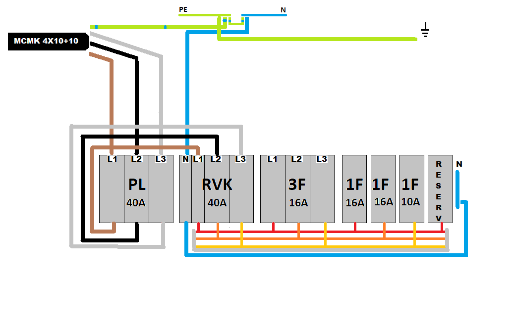

Kasutasin oma kasinaid teadmisi ja tegin ühe elektrikilbi näidise, puhtalt eneseharimiseks ja veenduda ,et olen asjast õieti aru saanud. Mingit kilpi ma füüsiliselt hetkel ei koosta, seega ei ole vaja muretseda.
Paluks kommentaare, soovitusi jne.

Ei ole hea kogu kilbile panna üks RVK. Kõige parem on igale grupile eraldi kombi rikkevoolu+liigvoolukaitse. Kui tahad optimeerida, siis kolmefaasilistele gruppidele 4-pooluseline RVK ja ühefaasilistele gruppidele igale faasile 2-pooluseline RVK.

Tegelikult ei ole piirikute küsimus mitte õhu- või maakaablis,vaid üleminekus piksekaitsetsoonide vahel (LPZ 0, LPZ 1, LPZ 2).

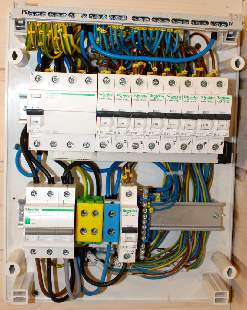

Head ja arusaadavad soovitused. Aga vast puudub seadus ,et peab olema liigpingepiirik ning rohkem kui üks RVK, sest vaadates elektrifirmade tehtud töid nende endi kodulehel siis väga tihti ei kohta ,et kasutataks liigpingepiirikut ja rohkemat kui ühte RVK. Tundub ,et kliendi jaoks tehakse miinimum ,et kilp oleks aksepteeritav.
Sirvides firmade kodulehti jäi silma üks selline kilp, millega firma end reklaamib. Kas tundub korrektne?

Kui see alumine, ilma RVK-ta B10 on valgustusele, siis ei ole OK.

Paari kaitseautomaadi kaabliotstel on paljast vaske näha. Liiga pikalt kooritud. Ja üleüldse juhtmed liiga tihedalt.
Keegi kunagi ütles, et valveseadmetel ei tohi RVK-d olla. Kas sel väitel alust on, ei tea.
jyrikg
Postitusi: 344
On tänatud: 18 korda
Re: Elektrikilbi koostamine.
Kaitselülitite all on juhtmed kolme-nelja kaupa. Kogemusest ütlen ,et mõne soone ühendus ei pruugi piisav olla.
Olen keskmised sooned kruvikinnitusest saanud välja tõmmata kruvi avamata sellistel kolme kuni viietraadilistel ühendustel.
Kui kolm soont eelnevalt tihedalt krutti keerata siis õnnestub veel ühendus lüliti alla ära teha.

Scott kirjutas: 07 Sept 2021, 01:44juhtmed liiga tihedalt ... valveseadmetel ei tohi RVK-d olla. Kas sel väitel alust on, ei tea.
Mis mõttes tihedalt? Kuidas sa selliste mõõtudega kilbis hõredamalt paigutaks?
Standardi järgi on 30 mA RVK nõutud ainult pistikupesi (kuni 32 A) sisaldavatel gruppidel ja eluruumide valgustuse gruppidel ning siis veel põrandaküttekaablid, duššide-basseinide seadmed jms. Otseselt keelatud ei ole vist kuskil, keriste juhendites on kirjas, et ei ole soovitav, aga valveseadmetele muidugi ei panda.
Postitusi: 2112
Küülaline kirjutas: 07 Sept 2021, 10:39
Tellija mätta otsast vaadates - kilp võiks suurem olla, saaks sisu viisakamalt paigutada. Võrreldes viimase mulle koostatud kilbiga on fotol kujutatu selline "vist ajab asja ära". Küllap sisuliselt on ok (ei oska kommenteerida) aga vormistus on küll paras pusserdus. Ei ole korrektne. Iseendale - miks mitte. Müügiks, reklaamiks - pisut piinlik. Saaks palju paremini teha.
Minu praeguses kilbis on automaadid 4-5-6 kaupa gruppides, igal oma RVK. Kaablisooned on kimpudes ja jooksevad vertikaalis / horisontaalis. Faasisoontel on enne automaati korrektsed kompenseerivad keerud, kõik ühesuurused, ühel kõrgusel. Suvalise raadiusega kurve ei märka. Ühesõnaga härra Monk jt perfektsionistid peaksid rahule jääma.
