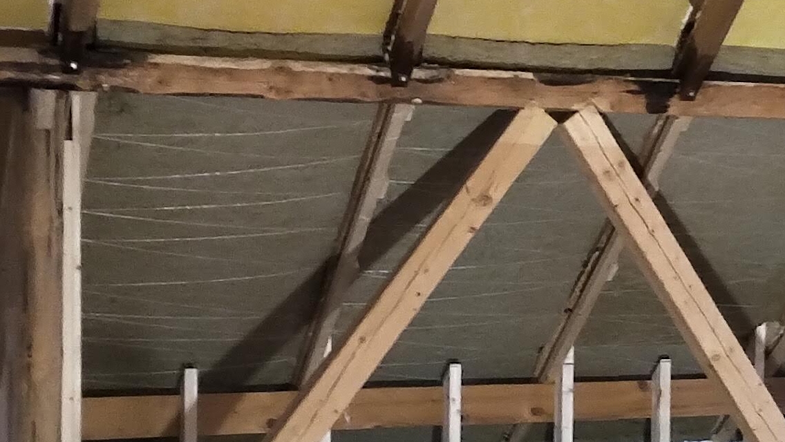

Lugemata postitus Postitas Kameeleon »
Teeme oma vana maja talvekindlaks, probleem on aga klaasvillaga.
Sarikate samm on 1200 ja sügavus 250 Nööriga seda vedelat isoveri villa me sinna ei saanud. Lõikab raskuse all sisse jne. Tegime siis nii, et klammerdasime katusekattekile (A-kate) üle sarikate sisemiste külgede pingule ja libistasime villa ülevalt jupikaupa sarikate vahele
Küsimus
Sellises "kotis" jääb vill raskuse tõttu pisut kaardu. kui sinna läheb seespoolt nagunii puit roov peale mis selle sirgeks lükkab, siis kas sellisel paigaldusviisil on jumet.
Kevadel võtame katuse maha, korrastame villa ja paneme peale ristiüidi veel ühe kihi soojustust+ tuuletõkke ja teraskatuse.
Tänan siiralt

Sissepoole mingi roovitus ka läheb?
Pilt räägib siin rohkem kui 1000 sõna...
Kuu paari jooksul loodan kipsi peale saada, seniks läheb puit roov 30cm sammuga ja sinna veel väike soojustus vahele

tundub pildi järgi, et vajub päris looka see vill. Oled kindel et vill sarikast sarikani, kui kuskil auk sees siis pm pole tast kasu seal. Roovi koha panna oleks mõeldav? Maas vedeleb sul seal mingid lauad, tõmba need seina ajutiselt, lükkab villa sirgemaks ja ehk hakkab toimima. Mis katusekate on, tuul saab villale ligi?
Katusel on bituumen sindel. Lõigatud sai sinna vahele 50mm laiemalt just selle pärast, et see vill on väga vedel ja osaliselt lookas. Kas on selle kilega paigalduse ja nööriga paigalduse asemel veel mingit varianti paigaldada ?

Sarnane probleem sai lahendatud - kõgepealt tegin loodimisroovi valmis ja ajutiselt kinnitasin kruvidega. Siis vill paigaldatud roovide peale. Edasi aurutõkke jagu roovi lahti ja aurutõke klammerdatud. Ja nii kuni lõpuni.
Teoorias saab ka veel nii roov ja vill paigaldada nagu enne. Nüüf lasta roovi ühe sarikavahe jagu poollahti ja lükata ülalt alla piki sarikavahe aurutõke alla. Edasi klammerdada ja roov jälle kinni. see peaks lihtsam olema aga laia sarikavahe puhul tekib nn. mittekinnitatu üleminek aga see ei tohiks olla probleem.

Pane kohe roovitus paika. See hoiab villa paremini kinni, kui kile või nöör. Lisaks sellele pane sarikate vahele risti üks nn veksel 120cm vahega, et hoida villa alla vajumast.
