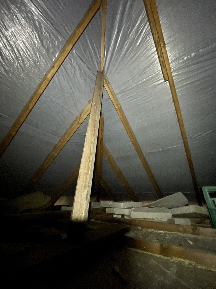

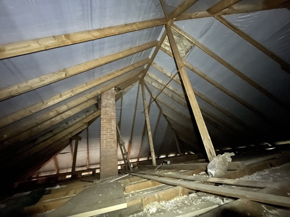

Oskab keegi anda nõu mida teha sellise katusega. Sai ostetud maja ja tahaks esmalt selle katuse korralikult ära toestada ja lae ära soojustada. 1 nurk on natuke vajunud ja sellepärast ka vana omanik igasse nurka veel mingid lisatoed alla pannud, aga kahtlustan et see ei ole küll piisav, kuidas peaks üks katus toestatud olema.
Lisan ka pildid.

Ime, et see kõrsikutest kokkulaotud moodustis mingi suurema tuule või paksema lumega kokku vajunud pole. Eks pead kas selle pornograafia päris maha lõhkuma ja korralikult ehitama, või seda olemasolevat moodustist toolvärgi ehitamisega praavitama. Iseküsimus on jälle, kas laetalad seda toolvärki välja kannatavad ilma toas lakke pragude tekkimiseta.
Korstna juures paistab veepidavusega ka probleeme olevat.

Sellisena on maja juba ~15a püsinud, 2012 oldi need lisatoed sinna lisatud ja mis kõige kummalisem, et kasutusluba tehti nüüd enne meile müüki ära ja siis ei tekkinud kellelgi küsimust selle kohta. Käisime ka ehituskaitse.ee'ga seal ja selle kohta öeldi et tuleb paigaldada vertikaaltoestus ja on korras. Õnneks jookseb 2 peaaegu täies pikkuses kandvat seina suhteliselt maja keskelt läbi, et ehk saab sinna mõistlikult ära toestada ikkagi.

no kurat, pennid on ju puudu?

Puudu jah, see pole mingi katus..aga ehk on usin labidamees kes lund eemaldab 8- )
Re: Katuse toestamine
Penn ei ole sugugi "kohustuslik" - kõik oleneb ikka staatika skeemist...

Otsisin projekti ülesse ja sai selle järgi ära toestatud. Ehitaja oli jätnud pool tööd tegemata selle katusealusega.
Penne projekti järgi ei olnudki, ainult toolvärgid mis toetuvad tugiseinte peale.
Ja lumega muret ei olnud, katus plekist ja päris suure kalde all.. nii kui esimesed plusskraadid tulid, oli katus lumest tühi
