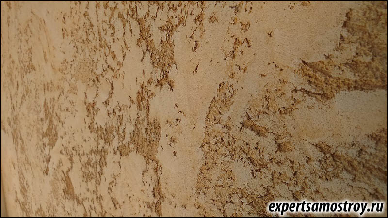

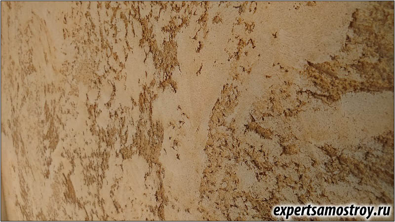

Ostsin hiljuti korteri 80ndatel ehitatud paneelmajja.
Vannitoas ja WC-s pole muud kui värvitud paneelseinad, seega on ideaalne alus uuele projektile.
Ma ei taha aega ja raha kulutada plaatimisele, seega tahaksin teha seinad struktuurse dekoratiivkrohvi või -pahtliga, et võimalikult vähe oleks ka lihvimise tolmu.
Kahjuks ei tea ma sellest teemast midagi. Aluspind pole ideaalselt sile ja see pole ka minu eesmärk. Mingeid pisiparandusi tuleb ilmselt teha vanadele kappide jm tüübliaukudele ja siia-sinna veel.
Vee- ja kanalitorude ümber tulevad kipskastid ning sama ka seinapealse WC-poti raami ümber, vannituppa vean uued torud ja nendele läheb ka kips peale.
Kas oskate soovitada tooteid, millega oleks võimalikult vähe vaeva?
Leidsin mingi sellise asja: https://espak.ee/epood/toode/dekoratiivkrohv-valle-5kg/
Seda on võimalik erinevate vahadega toonida kui on soovi.
Aga oodatud on erinevad analoogsed tooted, mis rahakotti päris tühjaks ei tee.
Lisasin ka paar pilti, mis annab ehk aimu, mis mul mõttes on.
Ette tänades!!!! ;)
