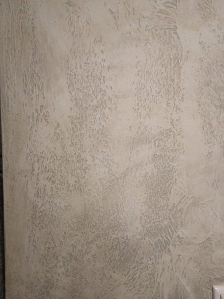

Esimesel pildil olev variant on tehtud toas(kuivas ruumis), kuid ei ole probleemi teha ka märgades ruumides. Tuleb lihtsalt niiskus-/veekindlamaid materjale kasutada.
Teisel pildil olev ongi tehtud kahte-kolme(ei mäleta enam täpselt) erinevat tooni pruuni ja lisaks valge seguga. Kuigi pruunides toonides tehtu ei olnud taotluslik laiskuse mõttes, siis laisa inimese jaoks on sellise tooni valiku ideel mõte olemas. Ise poleks selle peale tulnudki. ;) Miks peaks teisel pildil olev seina viimistlus kaotama oma apetiitse välimuse? Ka plaaditud sein kaotab oma apetiitse välimuse kui seda ei hooldata-pesta. Muide, arvuti ekraan muudab värvi(vähemalt minu oma) ja tegelikkuses olid need erinevad pruunid toonid ilusamad. Ja see minu tehtud kiirelt tehtud sein pidas normaalsele kasutusele vastu vähemalt 4 aastat. Oleks veel pidanud, aga kuna perekondlikel põhjustel sooviti täielikku uuendust, siis lõhuti ära minu hoole ja armastusega tehtu. ;) Tegelikult oli see hoole ja armatusega tehtu üks kiire hädavariant, mille idee sain siinselt kunagiselt kasutajalt Trumm. Ise natuke arendasin tema ideed. Nüüdseks on see vannitoaviimistlus lammutud ja kaetud keraamiliste plaatidega.
