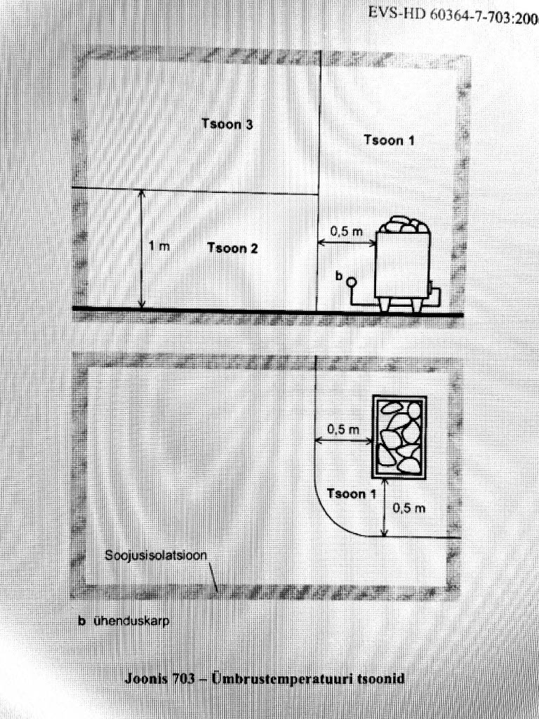

Seina sees ei ole vaja kuumakindlat kaablit. Väljaspoole tsooni 1 (kerisest 0,5 m) pannakse ühenduskarp ja sealt kuumakindel (vähemalt 170 °C) kaabel kerisele.

Leiliruumide kohta on teine standard - Ehitiste elektripaigaldised. Osa 7-703: Nõuded eripaigaldistele ja -paikadele. Saunakeriseid sisaldavad ruumid ja kabiinid
