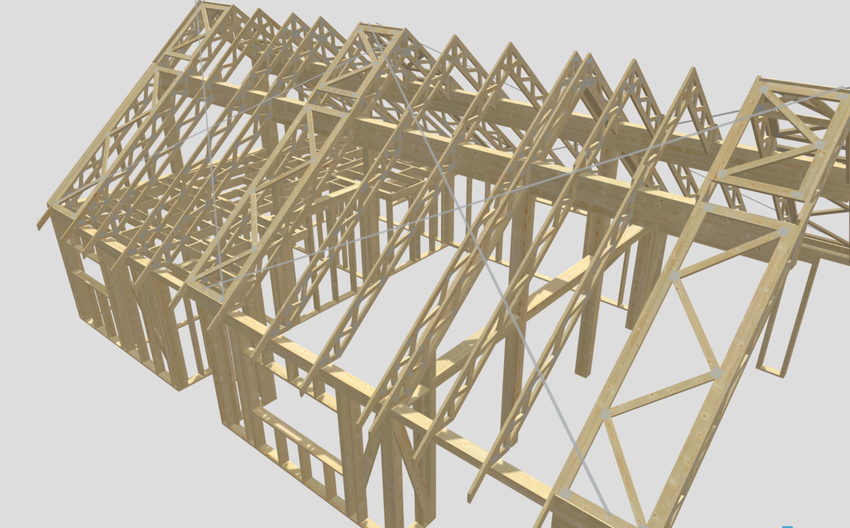

Väljaspool on asi selge - tuleb katuse aluskate, tuulutusliistud, katuse roovitus ja plekk-katus
Sissepoole tuleb horisontaalne voodrilaud ja ilmselt siis ka aurutõkkekile.
Väga mugav oleks panna voodrilaud otse sarikate külge (aurutõkkekile jääb siis laua ja sarika vahele), aga tekkis kahtlus kas peab mingi tuulutusvahe ka olema seespool?
Samas loodan et 40cm peaks olema päris korralik soojustus, et ehk ei kondenseeru kilele ja ehk ei lähe voodrilaud märjaks?
Palun jagage kogemusi ja arvamusi kuidas lahendada olukord seestpoolt.
