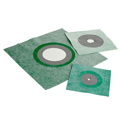

Kas keegi on kuulnud mõnest soojapumba paigaldajast, kes oskab ja teostab korrektse seinaläbiviigu torudele, karkassseinas?
See tähendab, et oskab tekitada korrektselt tihendatud ava läbi aurutõkke ja tuuletõkke.
Küsimusele, et kuidas ava tehakse vastatakse tavaliselt, et "Küll 65mm augusaag kilest läbi läheb".
Aga kui seinas on tõkkekihiks kasutatud aurutõkkekangast ja tuuletõkkekangast, millesse puur rebib ruutmeetri suuruse augu, et kuidas nad seda tihendavad, ei osatud vastata või öeldi, et "see pole meie mure".
(Võib vaid ettekujutada, et kuidas õnnestub nööril rippuvast linast, augusaega augu "läbipuurimine".)
Kas ükski paigaldaja tõesti ei kasuta analoogseid või paremaid aurutõkke läbiviike?
https://www.isover.ee/tooted/isover-var ... gutihendid

Üldjuhul kleepekihiga tihendid nakkuvad alguses nii tugevalt, et asendit ei saa korrigeerida, kui viltu läks. Aga kui aasta-kahe pärast üle vaadata, siis tihend lipendab niisama ja kleepekiht on tolmuga kaetud ning ei kleebi enam üldse. Olukorda võib siis mõne kontaktliimiga (Tixo vms) proovida parandada, aga sageli on tihendid-kleeplindid säänsest materjalist, et 1ki liim ei nakku nendega hästi.
Minu arvates on universaalne lahendus - montaaživaht - usaldusväärsem.

Re: ÕSP korrektse seinaläbiviigu tekitamine?
ping kirjutas: 08 Jaan 2022, 09:32 Kas keegi on kuulnud…
Ei ole.
Aga kaasa mõeldes, siis mis moodi see käima peaks?
- seinast läbi minev torulõik peaks olema fikseeritud, et see ei liiguks
- isoleeritud vasktoru tuleb teha kaheks ja eemaldada isolatsioon, et viidatud tihendid ka tihedad oleks
- midagi veel?
See kõik tähendaks lõikamis- ja jootmistöid. Kui paljud viitsiks või oskaks seda teha?

Võib plasttoru hülsiks panna. Saan aru et see tihend (või mingi muu asi) peaks hülsi ja kile omavahel ära siduma.
Torud jooksevad läbi hülsi ja see ava tihendatakse eraldi.

Kõik kommunikatsioonid mis seinu läbivad kinnitatakse kuskile aga mitte seina läbiva hülsi sisse, hülsis vajadusel tihendatakse.
Kaablid paigaldatakse läbi seinaläbiviigu ja seina sisse mingeid jätkukohti ei tehta.
Miks torule peaks seina sisse jätkukoha tegema.
Kaabliläbiviigus juhtmesooni puhtaks ei kraabita ja eelisoleeritud kesküttetorusid ka läbiviigus lahti ei harutata, siis miks peaks eelisoleeritud kliimatorud puhtaks kraabitama?

Siseläbimõõt 64mm, reguleeritav pikkus ja kui otstest ribid eemaldada peaks kobeda läbiviigu saama?
https://www.ehituseabc.ee/ee/teleskoopventpisla-242-d75

ping kirjutas: 08 Jaan 2022, 23:12 Kaabliläbiviigus juhtmesooni puhtaks ei kraabita ja eelisoleeritud kesküttetorusid ka läbiviigus lahti ei harutata, siis miks peaks eelisoleeritud kliimatorud puhtaks kraabitama?
Kaablid, keskküttetorud jm on ümara ristlõikega. Isoleeritud topeltvasktoru aga on nagu 8.
Kas pannes O kujulisse auku 8, liibuvad selle servad ühtlaselt vastu tihendit ja lekkekohad puuduvad?

Seda imestangi, et miks pole saadaval vajalikke tehnilisi lahendusi.
Et kui ostjad ei oska küsida, siis paigaldaja saab suurema teenimisvõimaluse.
Pole ju loogiline, et selliseid läbiviike pole olemas maailmas.
