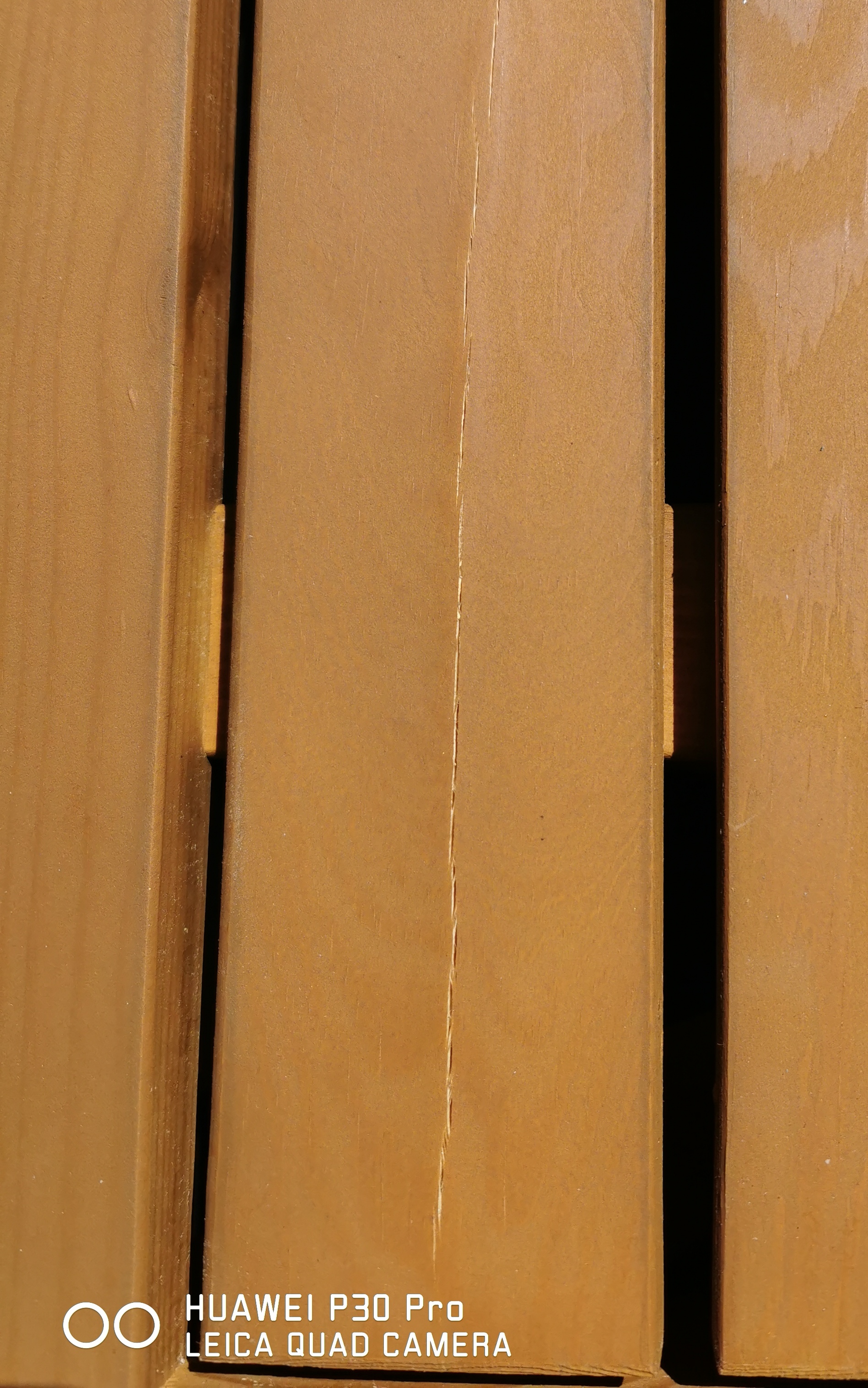

Palun öelge, kas see on puidust terrassimööblile omane, et ta on praguline? Ostetud alles esmaspäeval ja eriti laud on pragusid täis.

Kas see on elus esimene kord puidust valmistatud toodet näha?
Arvatavalt kusagil laos seisnud kergelt niiske männilauake pakatas esimese päiksesessiooni peale prao sisse.
Ole mureta, sügiseks on neid pragudega laudu veel rohkem.
Järgmine mööbel osta mõnest paremast puiduliigist.

Aitäh vastuse eest. Männipuidust terrassimööblit näen tõesti esimest korda. See on lätlaste ettevõtte Folkland Timberi oma ja näeb tegelikult ilus ja korralik välja. Saan aru, et pragusid tekib välitingimuste mõjul juurde? Kas lähevad ka sügavamaks ja võib lauad puruks lüüa? Ma ei ole kindel, et saan seda poodi tagasi viia, pakendid juba laiali lõhutud ja garantiicase see ju ei ole. Ongi puidu eripära, mida loll ostja ei teadnud.

Kui tagastada ei proovi siis ei saagi tagastada. Tagastamiseks ei pea olema pakendit, piisab arvest.

Vahet pole kas mänd või muu puuliik - õige viimistlusega peaks kannatama ka välitingimustes püsida - vii see käkk poodi tagasi.

Kui sellel mööblil on kattev viimistlus, a`la nagu teatud tüüpi Pinotex, siis "palju õnne" soodsa ostu puhul. Välistingimustes peavad paremini vastu/säilitavad oma välimuse kauem pigem õlidega viimistletud puit.

Martal kirjutas: 16 Juun 2022, 14:43 Palun öelge, kas see on puidust terrassimööblile omane, et ta on praguline? Ostetud alles esmaspäeval ja eriti laud on pragusid täis. IMG_20220616_144019.jpg
Äkki olete seda mööblit otsese päikse käes hoidnud, või koguni vihma käes?
Kas kasutusjuhendis on kirjalikult lubatud selle mööbli selline kasutamine?

Need lauad, mis on lõigatud puu südamikust lähevadki lõhki.
Neid poleks tohtinud tegemisel kasutada.
Ülejäänutega ei juhtu midagi.

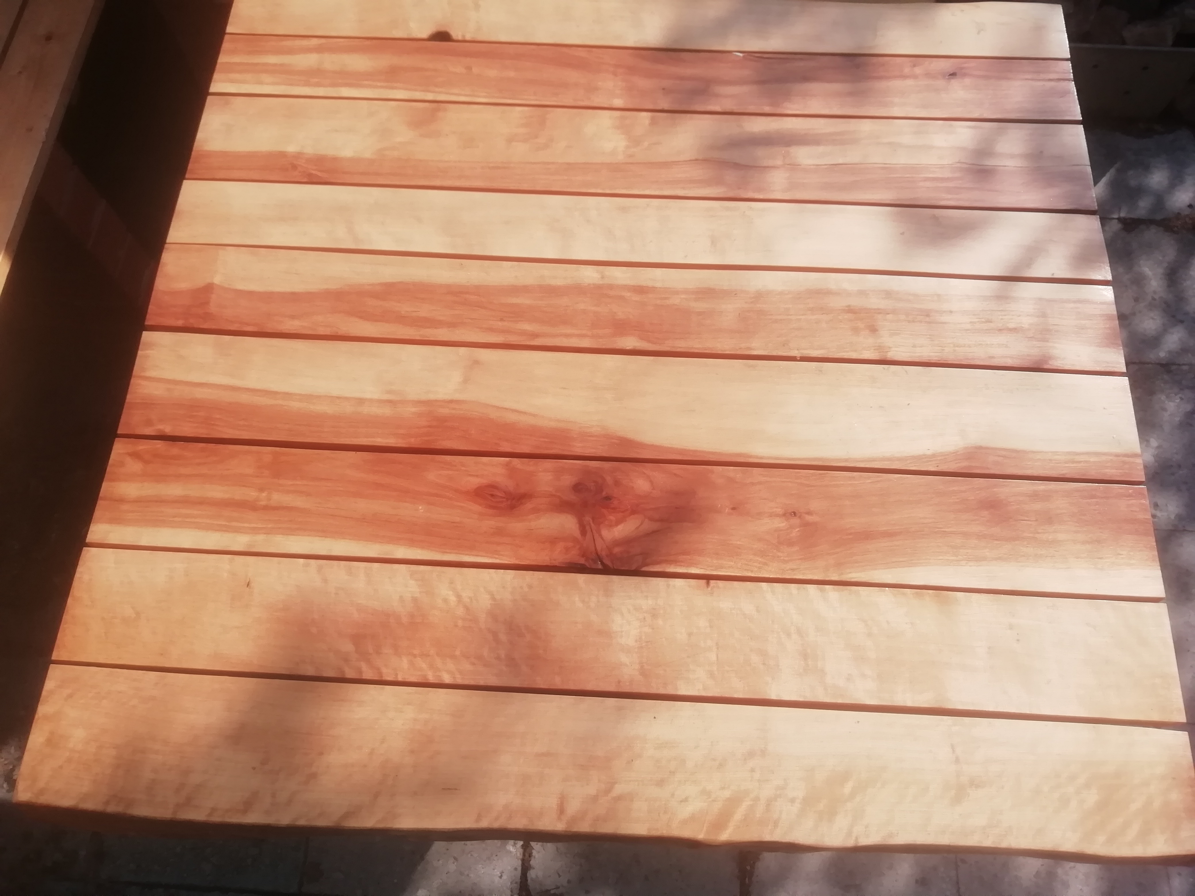

Selle tegin suva plankudest, ja pinotexiga üle ja 3 aastat õues vihma ,päikse käes ja pole häda midagi .Eks paistab ,kaua vastu peab .
