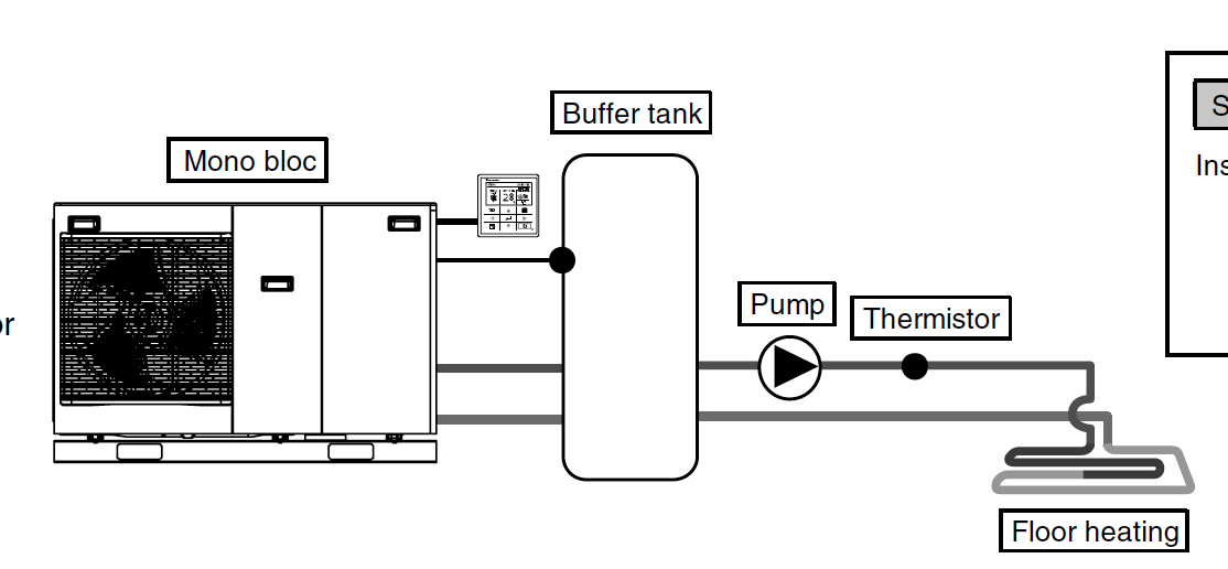

Palun lahketelt kaasfoorumlastelt häid soovitusi ja nippe 12kW monoblokk soojuspumba paigalduse kohta.
Torutöid oskan teha, kuid soojuspumpa varem paigaldanud pole.
Pumba installation manual on olemas ja läbi töötatud. Eriti keerukas ei paista, ühendus on enam-vähem selline:
Lisaks tuleb veel 24l paisupaak ja kogu süsteemi peab täitma korraliku -30 antifriisiga, kuna see on viimane koht Eestimaal kus kadunud elekter taastatakse, ca nädalaga peab arvestama.
Torustik tuleb DN25, ehk 32mm alupex, kollektoril on 7 ringi.
1) Kuidas täidetakse pumpa etüleenglükooliga? Ilmselt toon etüleenglükooli vaadiga kohale. Vaja on siis mingit täitmise pumpa? Kuhu võiks panna täitmiskraani? Mis võiks olla täitmisrõhk? Youtubes paar videot on aga ehk saab foorumist ka häid soovitusi.
2) kuhu panna kuulkraanid? kollektori ette, paisupaagi ette, puhverpaagi kõigile neljale torule? Ühesõnaga igale poole :)
3) Kas manomeeter võiks olla vist tsirkulatsioonipumba ja kollektori pealevoolu vahel? Kas puhverpaagil ka?
4) Ultrasonic soojusarvesti tuleb ka, aga see ei mõjuta süsteeemi toimivust, kuna sealt jookseb takistamatult läbi.
5) Olen lugenud, et paisupaak pannakse tagasivoolu peale. Olen näinud neid mõlemat pidi - täitetoru all ja täitetoru üleval? kas on vahet? Tegelikult tahaks hoopis horisontaalse panna :)
Kas on veel midagi mille peale ei tulnud?

rye kirjutas: 22 Aug 2022, 06:57 Üheks põhjusekls miks tarbevee täiesti eraldi hoian on see, et küttesüsteem on täidetud antifriisiga. Kui tarbevett ka soojuspumbaga soojendama hakata, siis lekete korral võib antifriis sattuda joogivette.
Kui sul ei ole mingi kõrge korrusmaja, siis küttesüsteemis on rõhk oluliselt väikem kui tarbeveel. Kuidas madalama rõhuga vedelik lekke korral kõrgema rõhuga vedeliku sisse saab? :scratch:

Aga kasutaks sama teemat ja küsiks et kas ühe tüüpilise ÕV pumbaga saab suvilas talvel näiteks 10 kraadi hoida? Õ-Õ pumbaga pidi see väga raske olema, kuigi mõned vist hoiavad kuni +8.
Kuskilt lugesin, et minu ÕV pump ei lase alla 20 kraadi pealevoolu sättida. Kui põrand on 20, siis vist hästi soojustatud maja läheb ikka üle 10 kraadi? Sekundaarset vooluhulka saab muidugi maha regullida ja siis vist ongi puhverpaak jälle hea, et pump saab oma sulatusenergia sealt kätte.
Teine variant on pumpa näiteks igal teisel tunnil 20 kraadiga käitada, mis tegelikult võtab pool võimsust maha
