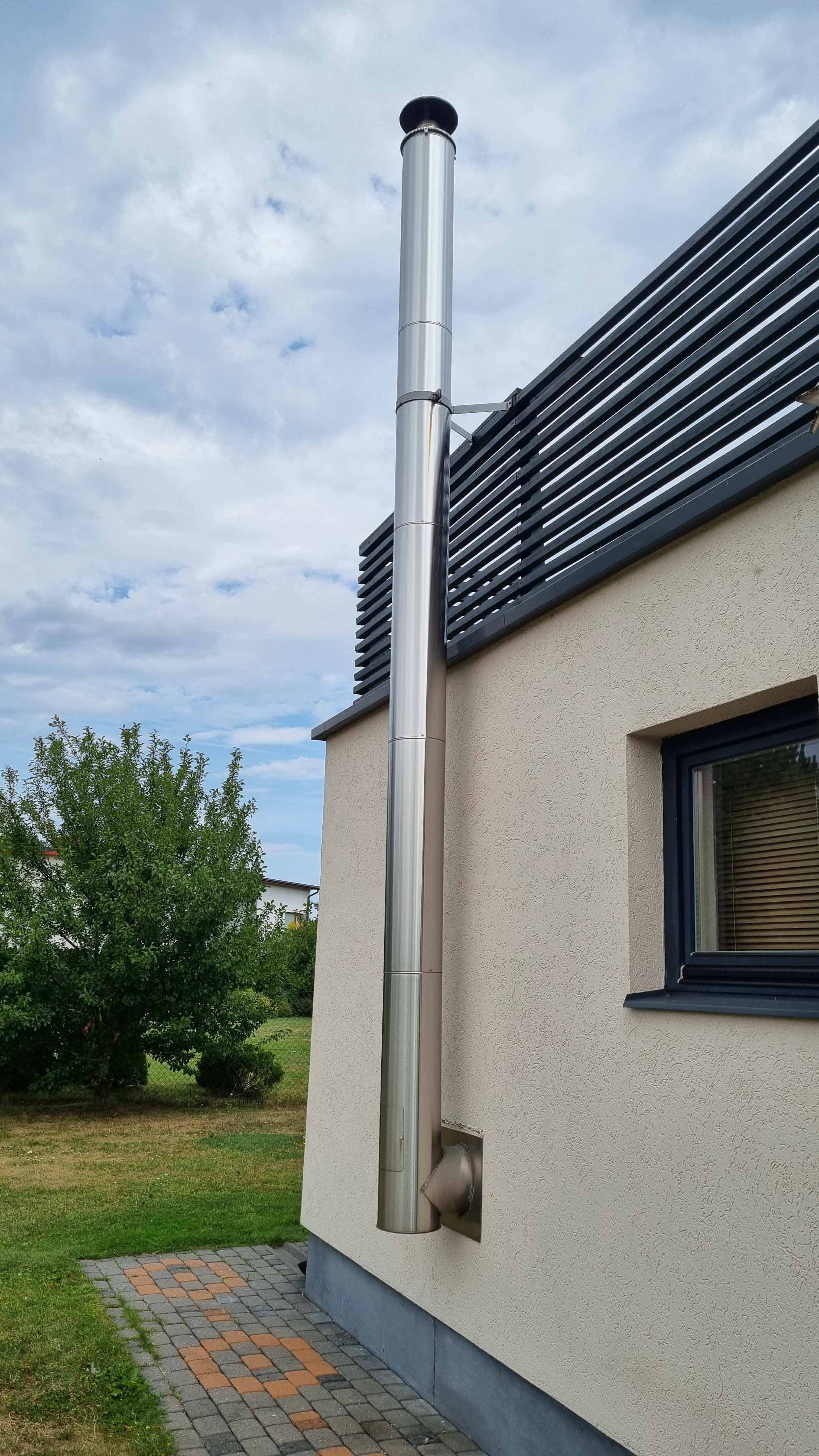

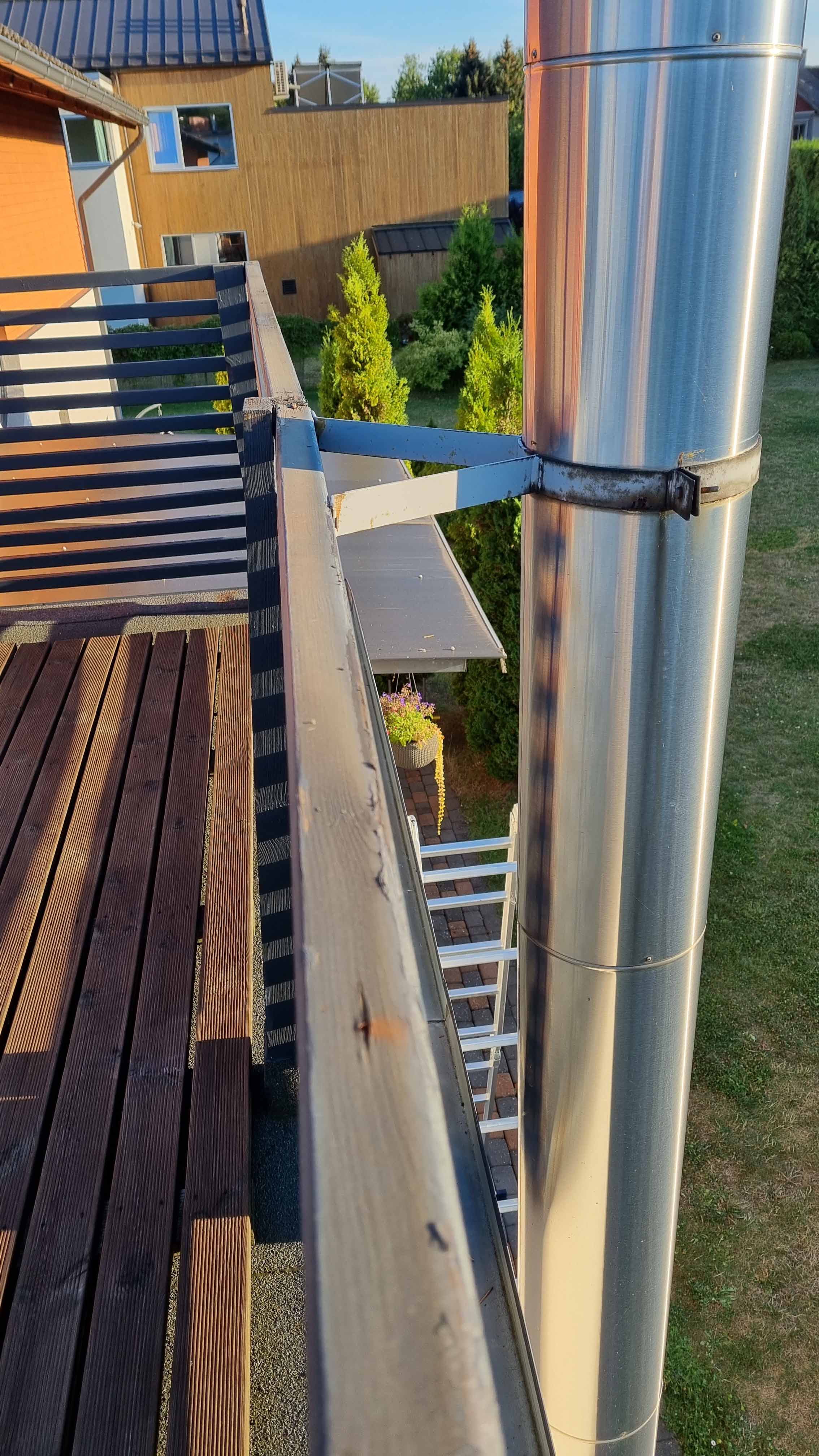

Meie maja puuküttega kerise korsten jookseb mööda maja välisseina üles ning on kinnitatud ainult rõdupiirde ühe prussi külge.
Vaadates neid rõdupiirdeid tundub mulle, et korsten on kogu piirete külje tõmmanud sirge joone pealt välja.

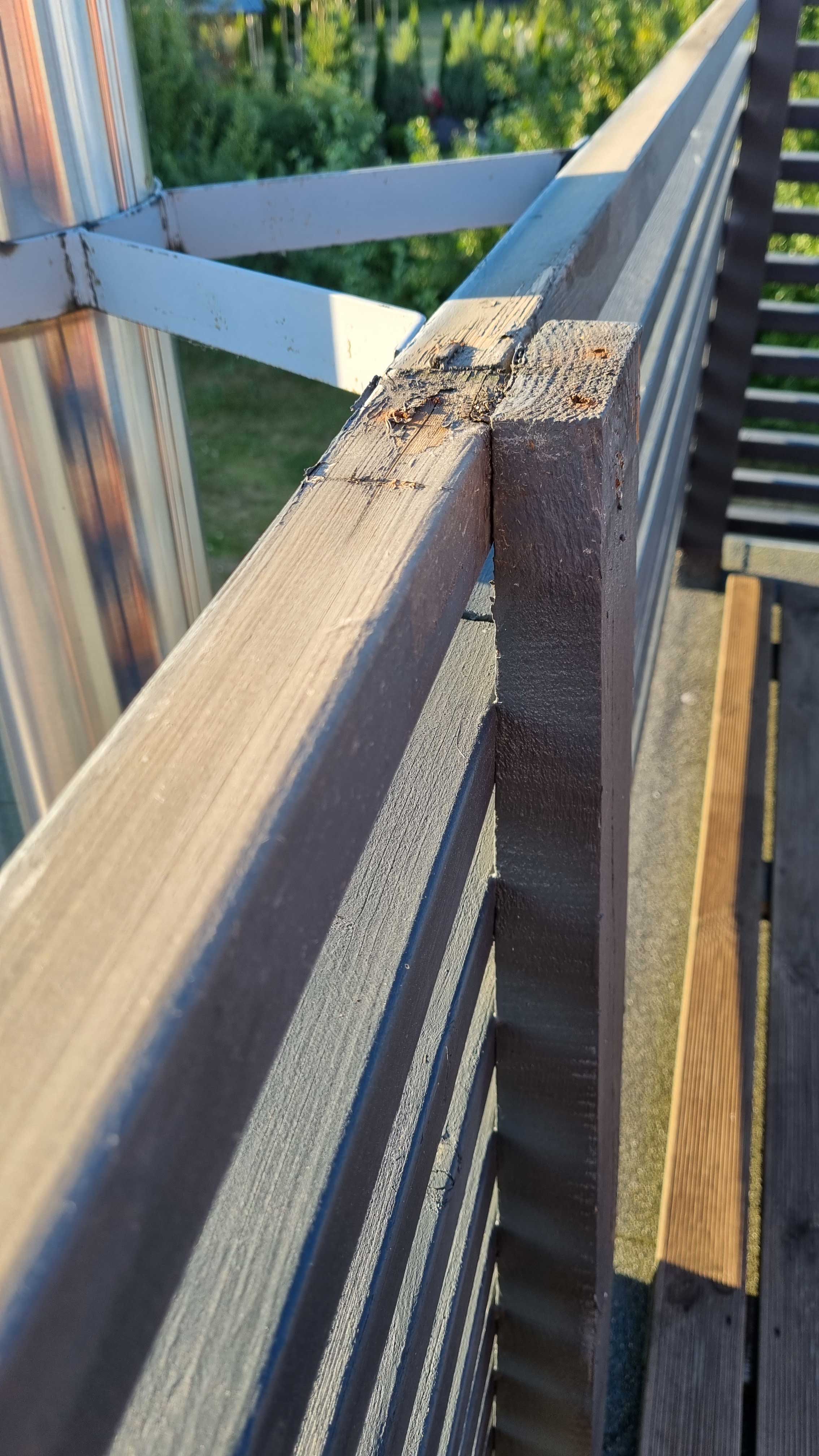

Kogu konstruktsioon tundub väga habras - 9 cm tala, mille külge piirded on kinnitatud, on mingi asja pärast hööveldatud ülevalt poolt kitsamaks.

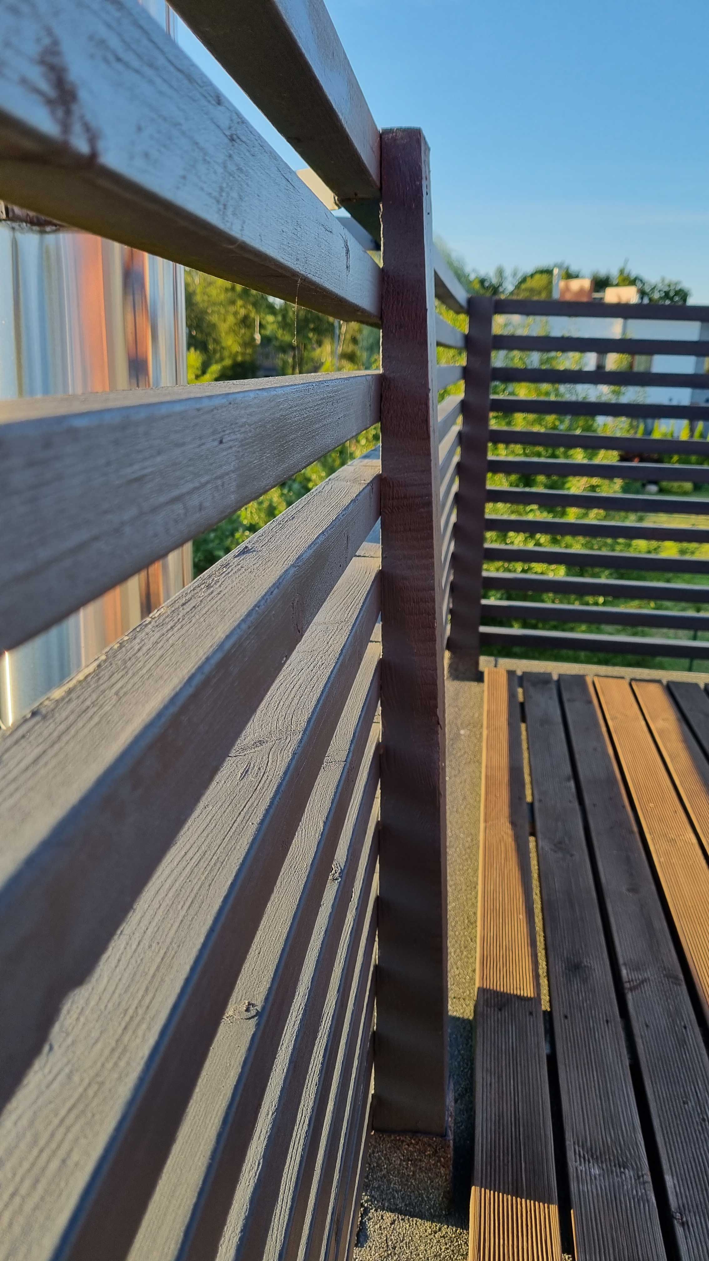

2. Rõdu piirded oleksid taas sirge joone peal. Praegu on kogu külg tõmmatud välja.

Päris karvased munad peavad olema, et sellise rõdupiirde vastu üldse end toetada julgeks.
Korstnaga aga: kinnitad selle altpoolt majaseina külge. Selleks et ülemised jätkud tuulega laiali ei läheks on (vähemalt osadel) korstnatootjatel olemas pikendatud-tugevdatud jätkuklambrid, need paned kinnitusest kõrgemale korstnajätkudele peale.

Kas oskad ka midagi öelda, kuidas need rõdupiirded jälle ühe joone peale saada? Kas see tala, mida on kitsamaks hööveldatud, tuleks äkki ära vahetada. Kes selliseid asju teaks / teeks? Mis ala spetsialisti ma siin vajaksin?

Sa vajad rõdupiirete spetsialisti.
