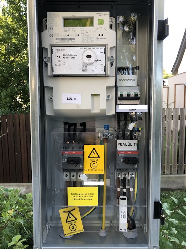

PS. Kui pilti uurida, siis on näha, et kilbis on kaks lülitit - enne ja pärast arvestit. Kui mul endal oleks vajadus oma paigaldis mingiks hooldustööks pingetuks teha, siis mina seda voolumõõtja soft-nuppu ei usaldaks, vaid teeks lahutamise arvestist minupoole jäävast lülitist.
Tänapäeval on lüliti pärast voolumõõtjat ainult elektritootjatel (PV omanikel), kaitselülitiks voolumõõtja vahetamise ajaks, teistel on ainult klemmid pärast voolumõõtjat ja teist kaitselahutuselülitit kilbis ei pruugi olla.
Voolumõõtjal olevat lülitit ei tohi kasutada "kaitselahutuseks".
Kuna kaitselahutust vajavaid töid võivad teha ainult pädevusega isikud, siis tavakasutajal (pädevuseta isikul) ei tohiks seaduse järgi olla vajadust kaitselahutust tagava lüliti kasutamiseks.

ping kirjutas: 14 Sept 2022, 22:13Vaatame, et mis seaduses on kirjas: "Tavakasutaja (pädevuseta isik) võib kasutada elektriseadmeid ulatuses, mis ei nõua spets tööriistade kasutamist".
Kui Sa nii väidad, ju siis nii (seaduses) kirjas on. Aga kas sa võiksid viidata vähemalt seaduse nimele?
ping kirjutas: 14 Sept 2022, 22:13Kui liitumiskilp on avatav spetsiaalse võtmega (spets tööriist), siis tavakasutajal (pädevuseta isikul) sellesse elektriseadmesse (kilpi) asja ei ole.
See et võtmed on vabamüügil ei muuda fakti, et see võti on spetstööriist.
Veelkord, paluks viidet, kus on öeldud, et uksevõti on "spetstööriist". Võti ei ole "tööriist", vaid on vahend, millega avada lukku (kasutus- või ligipääsutõkist). Kui Sa juba kirvevõrdluseid tood, siis küsiks, kas autovõti on ka "spetstööriist"?
Kui nüüd tekib küsimus, misasi on "lukk", siis definitsiooni järgi on see antud kontekstis vahend või seade ukse, kaane, luugi vms. sulgemiseks hrl. lukustusriivi abil nii, et seda saab sulgeda ja vabastada võtme abil v. teatud kindlal viisil, näit. numbrilise šifri järgi.
Küsin siis veel korra, MIKS annab Elektrilevi kliendile liitumiskilbi võtme? Nagu öeldud, tegu ei olnud ainult montööri heatahtlikkusega, vaid võtme saamist kinnitas minu küsimuse peale eelnevalt ka EL ametnik, kes asja menetles.
PS. Võti ei olnud see elektriku universaalvõti, vaid mingi plastmassist jurakas, mis ilmselgelt mõeldud harvaks ligipääsuks.

vtl kirjutas: 14 Sept 2022, 20:19Elektrilevi OÜ võrgulepingu tüüptingimused madalpingel kuni 63 A punkt 4.6
"Ostja ei või katkestada võrguühendust tarbimiskohas kauemaks kui 24 tundi selliselt, et kaugloetav mõõteseade oleks pingetu. Kui ostja soovib oma elektripaigaldise pingetuks teha, siis peab ta selleks kasutama kaugloetaval mõõteseadmel olevat lülitit."
Ehk siis kaugloetava mõõteseadme lülitini ligipääsemiseks on vaja kilp avada ja selleks on võti.
Lugesin veel kord neid tüüptingimusi ja näe, mida ma avastasin - eelmine punkt 4.5 sätestab:
"Ostja ei või võrguettevõtja nõusolekuta teha lülitustoiminguid võrguettevõtja elektripaigaldises, v.a liitumiskilbis. Ostja võib võrguettevõtja nõusolekuta võrguühenduse katkestada võrguettevõtja elektripaigaldises peakaitsmest või lülitist ainult oma tarbimiskohas lühiajaliselt ohu ennetamiseks, nt elektritööde (hooldus- ja remonditööd) tegemise ajaks."
Seega võtame asja kokku:
a) Elektrilevi annab kliendile liitumiskilbi võtme.
b) Liitumiskilp ise on varustatud puutekaitsega ja lülitamiseks ohutu.
c) Elektrilevi tüüptingimustes on kirjas, et ostja VÕIB ajutiselt katkestada peakaitsmest või lülitist oma tarbimiskohas võrguühenduse ohutuse tagamiseks nt. hooldus- või elektritööde tegemise ajaks.
Aga sellegipoolest üritavad austatud kaasfoorumlased olla paavstist pühamad ning taovad nagu rauda ehk leiavad kõikvõimalikke põhjendusi, miks omanik EI TOHIKS oma liitumiskilbist paigaldise voolu välja lülitada???
Selline mulje jääb, et keskmine eestlane ei üritagi leida lahendust "kuidas saab", vaid otsib alati põhjust "miks ei saa". Eriti siis kui vaja teist eestlast ahistada. Ja kui vaja, siis tsiteeritakse tähtsalt ja uhkusega (oma arusaama) seadusest.
Edit: enne viitasin vanale tüüptingimuste lehele (kehtiv alates 01.01.2019). Elektrilevi veebis on saadaval uuemad tüüptingimused (kehtivad alates 01.03.2022), aga eelpoolviidatud kaks punkti (4.5 ja 4.6) on identse sõnastusega, seega lülitamisega seoses ei ole midagi muutunud.

ping kirjutas: 14 Sept 2022, 23:29Jah klient isiklikult võib toimetada elektriseadmetes juhul, kui tal on olemas vastav pädevus, aga kui omanikul pole pädevust, siis ta kutsub pädeva isiku, kes võib teha toiminguid elektriseadmetes.
Elektripaigaldise käidule ja elektritööle esitatavad nõuded §4 sätestab, et pädevuseta (tavainimesele) lubatud elektritööde hulka kuulub muuhulgas näiteks "elektrijuhtmete ning -seadmete demonteerimine pingevabas olukorras"
Seega ma ei näe mitte mingit seaduslikku takistust, miks ma ei võiks liitumiskilbist elektrit välja lülitada ja siis oma kaableid ja seadmeid pingevabas olukorras lammutama hakata?
Oma kirveostmise ja autoga 250 km/h kihutamise näited võib tead küll kuhu pista - need ei ole relevantsed praegu.
Pealegi, olgu seal lahutatud paigaldises elektritööde tegemise lubatavusega kuidas on, aga liitumiskilbis puutekaitsega varustatud lüliti LÜLITAMINE EI OLE selline elektritöö, mis tavainimesele kuidagi keelatud peaks olema. Põhjuseid, mis nõuavad kiiret sekkumist ja kus ei ole aega lahutust võrguettevõttelt tellida, võib olla misiganes - näiteks liitumiskaabel on vigastatud, kuskil põleb või uputab. Seega juba ohutuse mõttes on igal juhul parem, kui kliendil on ligipääs liitumiskilbis olevale kaitselahutusele ning võimalus oma paigalis sealt hädavajadusel välja lülitada, selmet siin näppu vibutada ja jaurata ülejäänud elektritööde seaduslikkuse üle.
Ehk kaks täiesti sõltumatut ja eraldi teemat on:
a) kas klient tohib oma paigaldist liitumiskilbist pingevabaks teha;
b) milleks tal seda vaja on ehk kas ta kavatseb oma paigaldises teha tavaisikule keelatud elektritöid.
Ehk a) lubatavus ei tulene b)-st ja vastupidi.

Selge see, lambipirni ohutuks vahetamiseks peab ju olema võimalus liitumiskilbis kaitselahutus teha.
