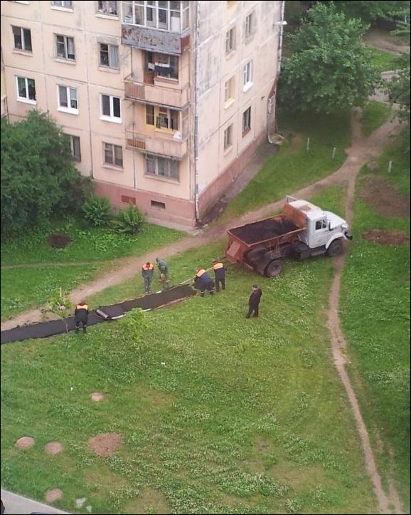

Kasvavale murule kuum asfalt selga ja valmis?

Eriti jabur pilt - vähe sellest, et aluspinda ette ei valmistata, oleks võinud selle riba sinna maha panna kus inimesed reaalselt käivad.

Re: Kõnnitee muruplatsile?
Ilmselt nad valmistavad riba ette ja siis nihutavad sobivasse käidud kohta..RaJy kirjutas: 13 Sept 2022, 22:04 Eriti jabur pilt - vähe sellest, et aluspinda ette ei valmistata, oleks võinud selle riba sinna maha panna kus inimesed reaalselt käivad.
