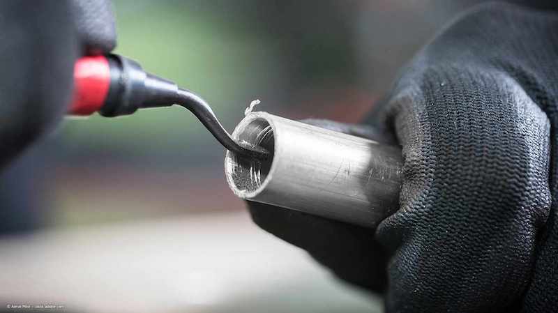

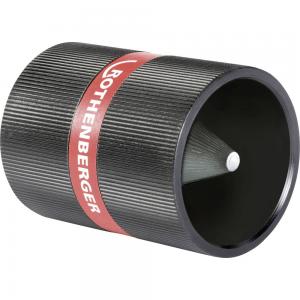

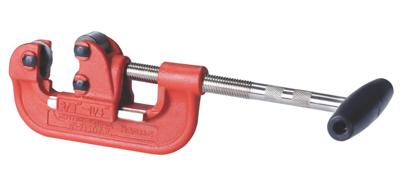

Käsitsi ümber toru keerutatav torulõikur (1. pildil) pressib terastoru sisepinnale arvestatava muljutud randi. Justnimelt randi, mitte lihtsasti eemaldatava kraadi. Toomase postitusel olev Rothenbergeri kraadieemaldaja seda ranti kergelt maha ei lõika, kuna paksendus on ca millimeetrilaiune. Ehk siis kui piisavalt kaua koonilise kraadieemaldajaga töödelda, siis teritab toru serva õhukeseks ja teravaks nagu piiatsi, aga kaugemal on endiselt paksendus.
Proovisin ka käsi-kraadieemaldajaga seda paksendust maha lõigata, aga see kriibib toru sisepinna ära nagu pildil 2.
Paigaldusjuhistes räägitakse, et sellised kraadid ja paksendused tekitavad keeriseid ja müra. Seega paha.
Probleemist on põgusalt räägitud ka mõnes saksakeelses foorumis. Millise tehnikaga või millega siis meie profid toru lõikavad? Toru tootejuhend keelab ka ketaslõikuriga lõikamist, kuna see muudab metalli struktuuri. Lintsaag?
