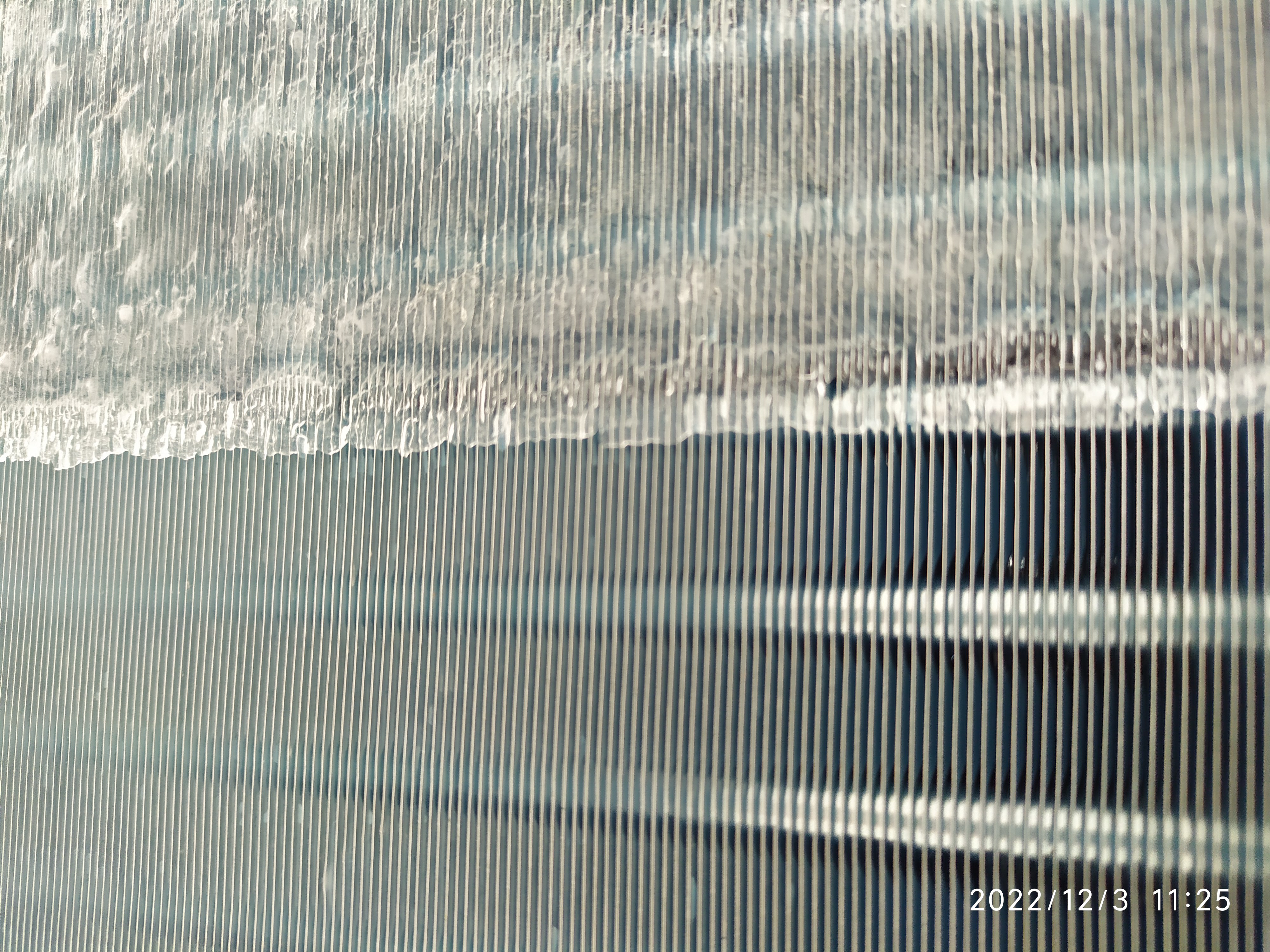

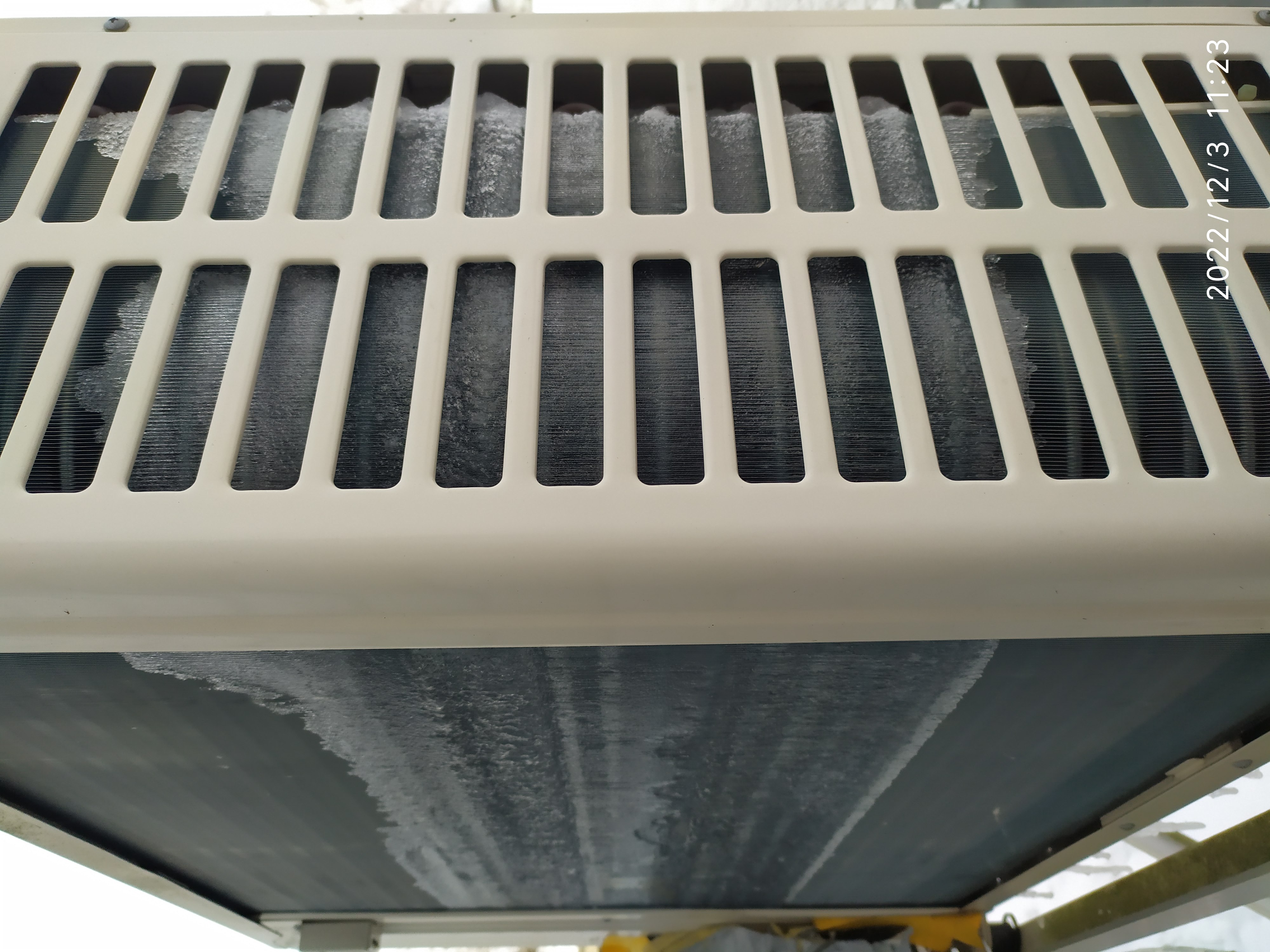

Mis võib põhjustada sellise osalise jäätumise, mida masin ärasulatada ei suuda?
Välisosa on korduvalt käsitsi puhtaks sulatatud aga järgmisel päeval on jälle samal kõrgusel jäätunud.
Tegu pole mitte härmatisega vaid tugeva jääkoorikuga.
Ei suuda netist analoogset probleemikirjeldust leida.
Muidugi kui jää takistab õhuvoogu, siis on seadme võimekus vastavalt väiksem.
Praeguse ca -5C ilmaga on ööpäeva COP kukkunud 1,2 juurde.

kunn24 kirjutas: 03 Dets 2022, 13:49 Kehvasti lahendatud sulatus.
Pane mudel ka, teab, mida vältida.
Ega selliseid mudeleid enam pea 10 aastat, osta nagunii mitte kuskilt ei ole.
Varem sulatas korralikult isegi -25C külmaga.
Kui oleks lihtsalt "vilets sulatusvõime", siis oleks vast ühtlaselt jääs aga see on osaliselt täitsa puhtaks sulatanud.
Antud juhul härmatis nagu sulaks veeks aga teatud piirist ei voola mitte alla vaid külmub ühele joonele jääviiruks.
Küsimus on põhimõtteline.
Viimati muutis ping, 03 Dets 2022, 16:10, muudetud 1 kord kokku.

Paistab, et gaasi on vähe.

Väga suure tõenäosusega on jah gaasi vähe. Mul oli selline probleem külmkapiga (aastaid tagasi), kus
Saraatovil oli sügavkülma osa analoogiliselt poolenisti jääs. Tal oli see ülaosas.
Tuttav külmamehaanik ei tulnud isegi kohale, ütles et osa gaasi on ära haihtunud ja ei hakanud seda
parandama. Eks see oli väga vana külmkapp vist osa torusid olid alumiiniumist.
Tööpõhimõte on ÕSP-del ja külmkappidel samasugune, ainult SP torud on vasest ja koonusliidetega.
