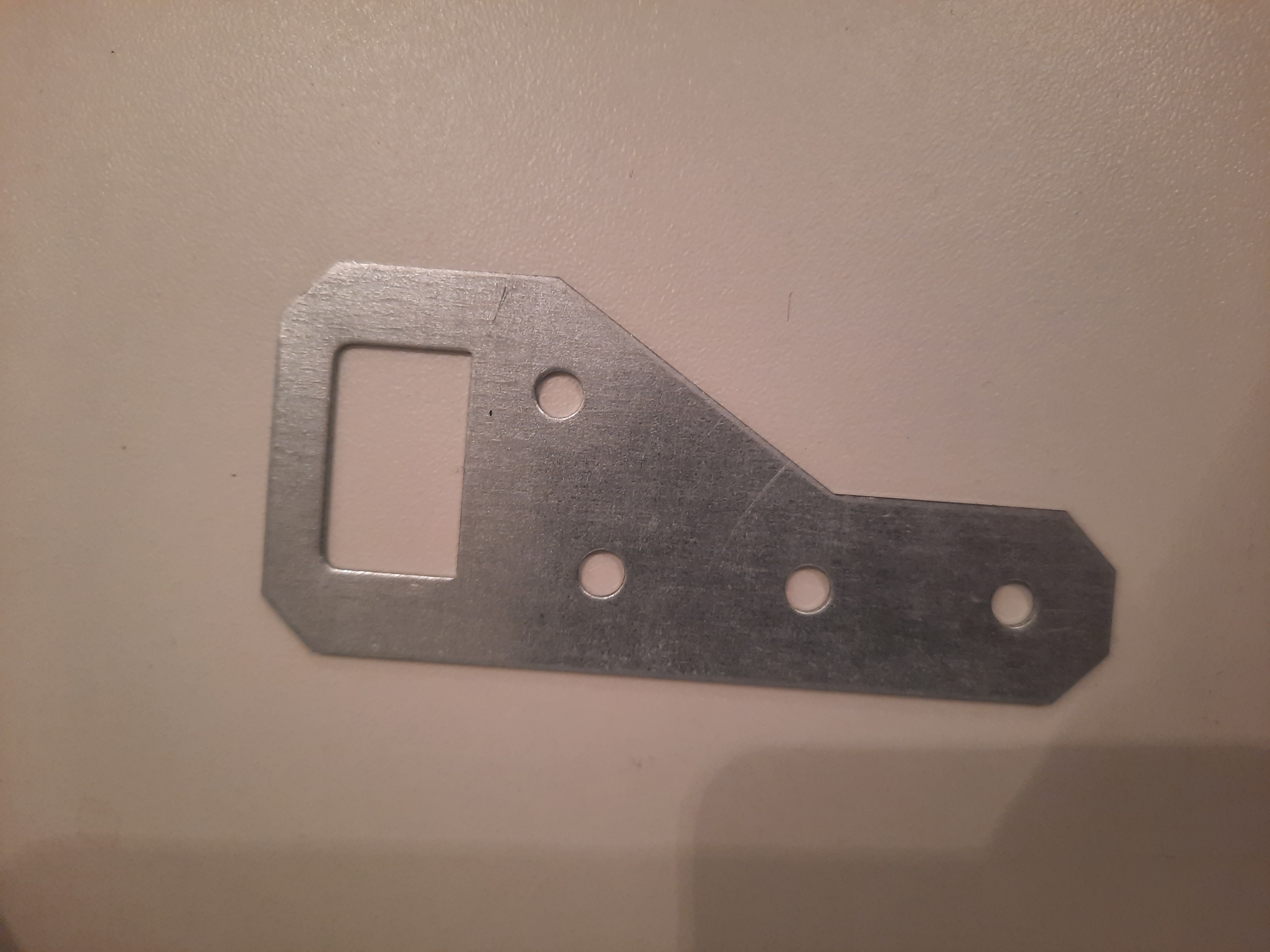

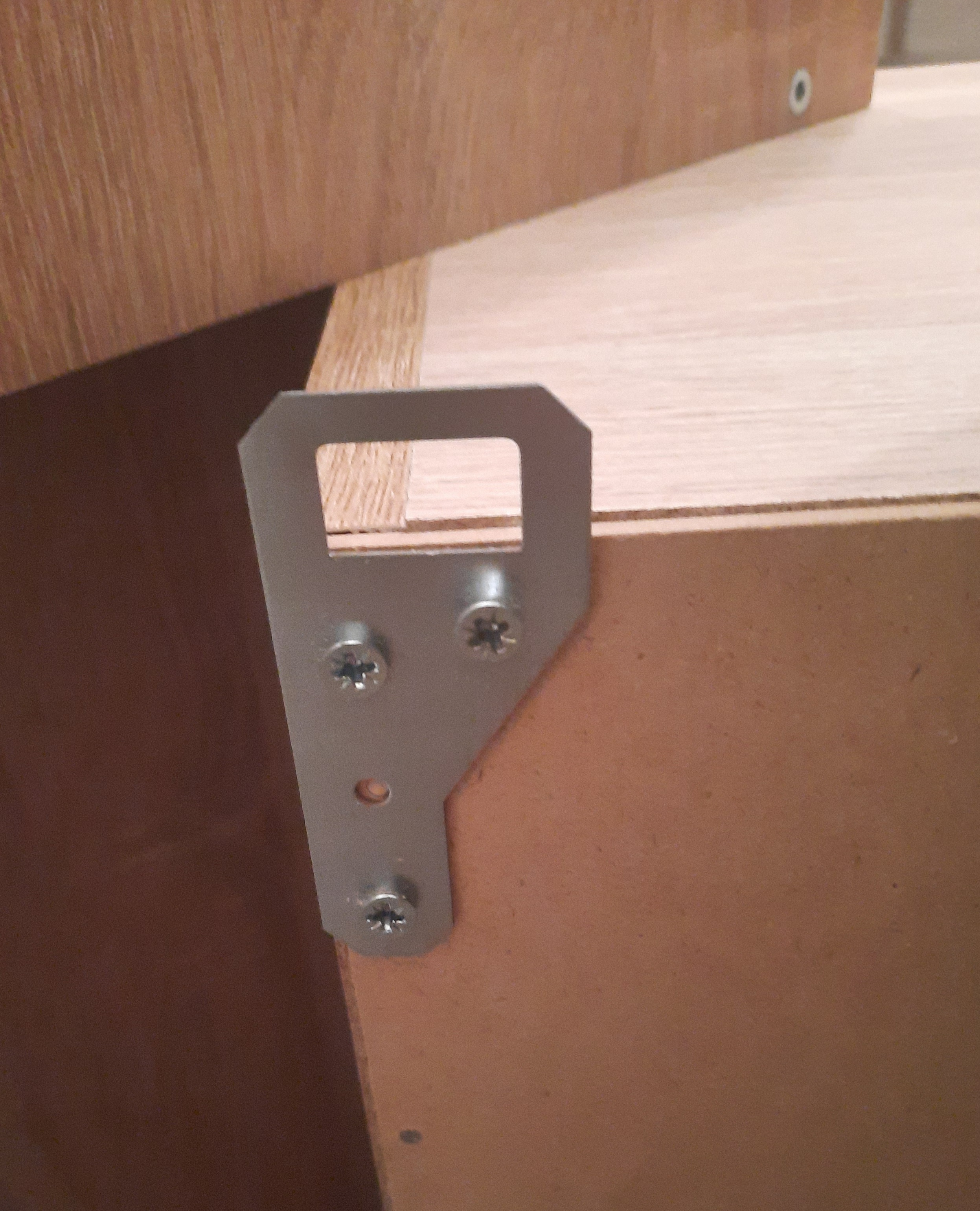

Kindlasti kerge küsimus teie jaoks, kuid ma olen väga võõras kahjuks ehitusteemadel. Ostetud sai köögikapid, mida vaja kinnitada seinale. Instruktsiooni järgi sai kinnitusvahend (metallplaadike) kapi taha kinnitatud. Tundub, et tuleks osta metallkonksud ning need tyybli+kruviga kipsiseina kinnitada? (mööbliga neid kaasas pole) Kas selline konstruktsioon hoiab suhteliselt raskeid köögikappe üleval? Idee kohaselt kapi kahte ülemisse nurka läheks selline kinnitus. Või peaks muudmoodi kinnitama? Tagasein on saepuruplaat.

Ise soovitaks otsida mõni kuldsete kätega meistrimees, kes kruviks need rõveduse ära ja paigaldaks kappide sissse normaalsed, reguleeritavad seinale kinnitamise kandurid. Kommentaari viimased neli sõna võid võtta netis sorimise märksõnaks või mine normaalsesse köögimööbliga kauplevasse poodi, vaata seinale kinnitatud kapi sisse ja palu neil müüa samasugust kandurit.

Ikea köökidel läheb näiteks seina külge metalllatt, kuhu peale kapid "konksudega" istuvad. Lati võlu on see, et selle saab kinni lasta karkassi.

1) Tuleb osta 2 sellist seinasiini, üks alla teine üles:
2m https://online.depo-diy.ee/product/70723
4,2m https://online.depo-diy.ee/product/70717
2) paigaldada kapi ülemistesse sisenurkadesse reguleeritavad konksud:
https://online.depo-diy.ee/product/70720
3) Kapi alumisse äärde reguleeritavad kandurid:
https://online.depo-diy.ee/product/70727
4) Mõõta siine asukohad, kinnitada siinid, tõsta kapid seina ja reguleerida paika.
Selliste vidinate abil saab ka kõverale seinale terve rea kappe ilusti sirgu sättida, mis muidu kappe kahele punktile riputades on päris keeruline ettevõtmine.

Kui inimene kirjutab sellise teema, siis millegipärast arvan, et tal ei ole ka laserit, mille järgi kruvida seina kinnitused nii, et need oleksid kohe loodis. Sellest ka minupoolset soovitused visata minema need pildil olevad riputusaasad ja teha väike väljaminek rahakotist/pangaarvelt. Muide, selle riputussiini jaoks ei ole vaja tagant rosetiks minevaid kinnitusankruid, vaid piisab ka täiesti tavalistest kipsiplaadile mõeldud keermega tüüblitest ja talle jääb vähemalt võimalus reguleerida kapid enam-vähem loodi.Rein Sa kirjutas: 12 Dets 2022, 10:58 Kui need jäävad ainult kapi taha ja kogu sein kipsist, mille poolest siis tavalistest kinnitustest erineksid? Siis tuleks need panna ju alt põranda ja ülevalt lae külge, vahekohad jääksid ju näha.

. Kipsseina tegin metallkarkassile. Aga köögis mul pole kipsseina ja seal paigaldasin just nii nagu eelpool kirjeldasin. Kuna sellel pildil oleval kapi kinnitusel on laiemad avad, siis ei pea kruvi augud täpselt mm pealt kindlas kohas olema, kõrguse märkisin loodiga ja kapid on juba umbes 20 aastat seinas ja loodis.
