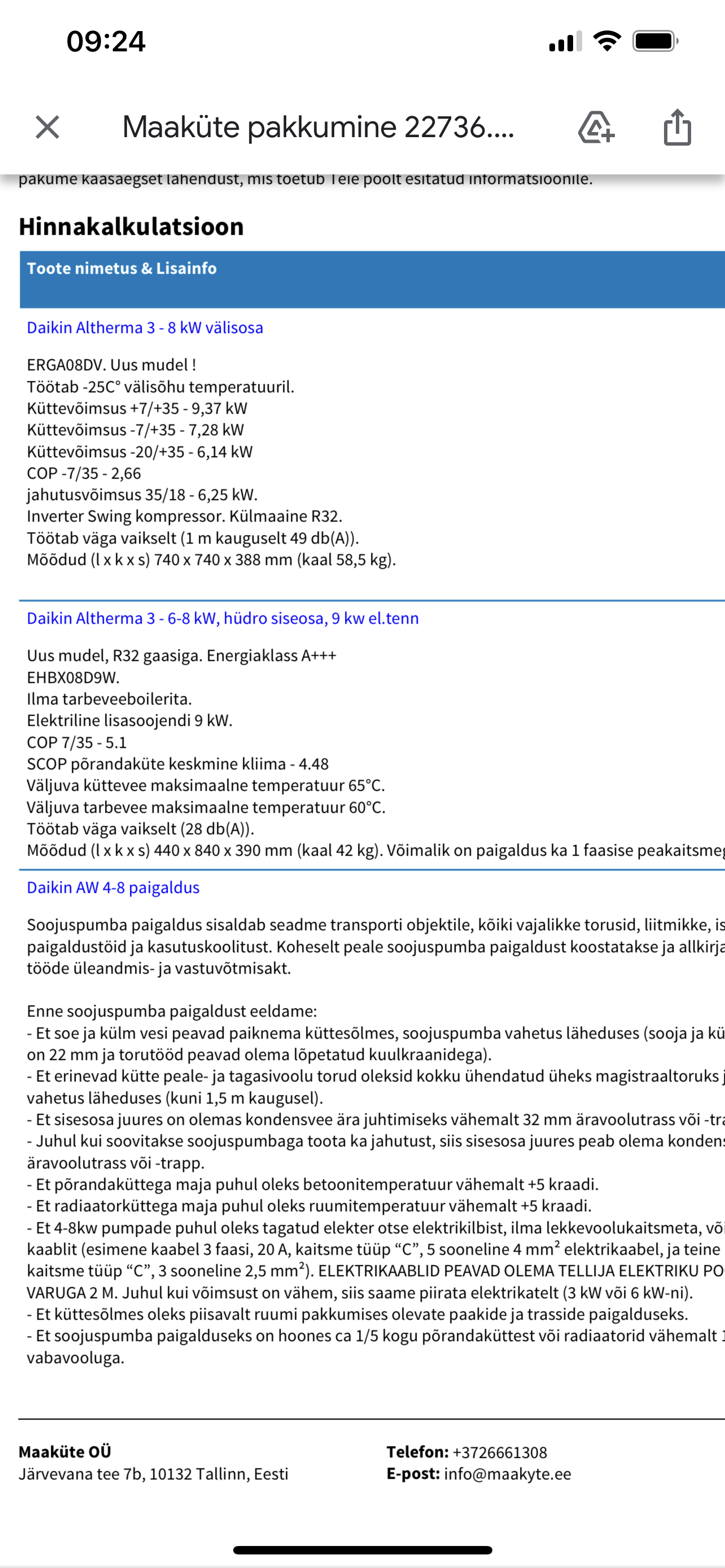

Kodus on Daikin Altherma 3 - 8 kW välisosa
Daikin Altherma 3 - 6-8 kW, hüdro siseosa, 9 kw el.tenn
Paisupaak, puhverpaak pss 100 ja eraldiseisev boiler 190l

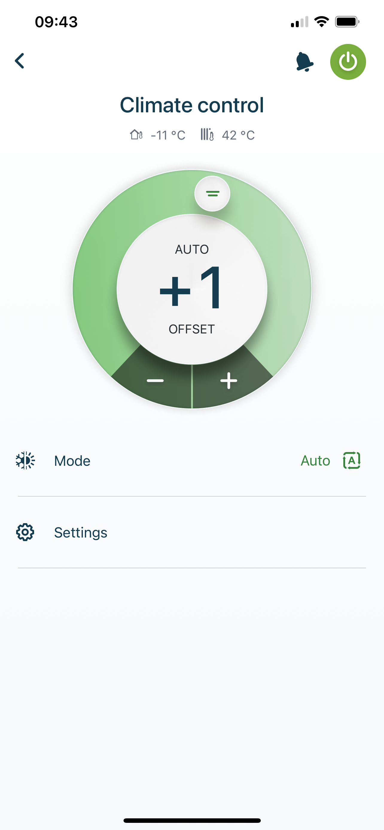

Ma ei saa täpselt aru ka sellest äpist(ONECTA) hetkel näitab 42 kraadi +1. Kas see 42 kraadi on siis torudes või paagis? Vahepeal meil oli nii, et kütsime ainult paaki, aga selle temp vesi torudesse ei jõudnud(äpis oli üks kraad, tehnoruumis siis teine kraad)

See kui äpist 40 asemele 41 keerata (et keerad nupust sooja juurde) eriti tuba soojaks ei tee.

Seal on kirjas et 40 asemel 41 "eriti" tõesti soojemaks ei tee, kuna temp vahe väike. Kuid ma kasutan sama äppi ja kui ka keerata sealt juurde või maha siis mõjub see kõvasti hiljem. Betoonpõranda puhul veel hiljem. Kui lagi on lahti siis on ca 21C tulemus niigi hea.
