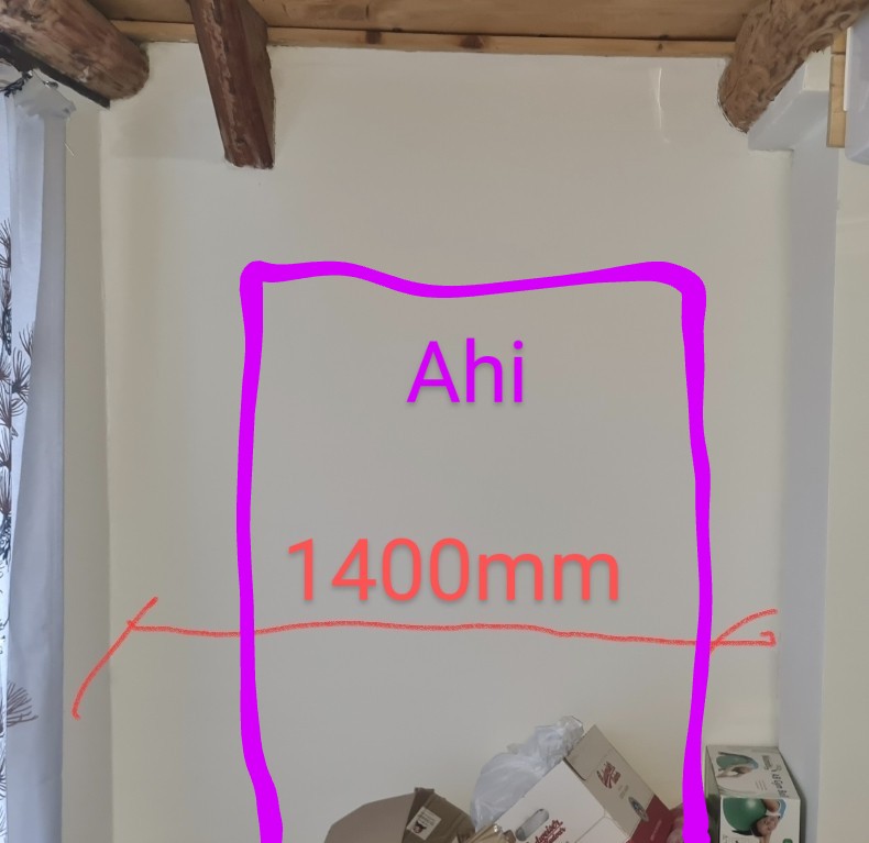

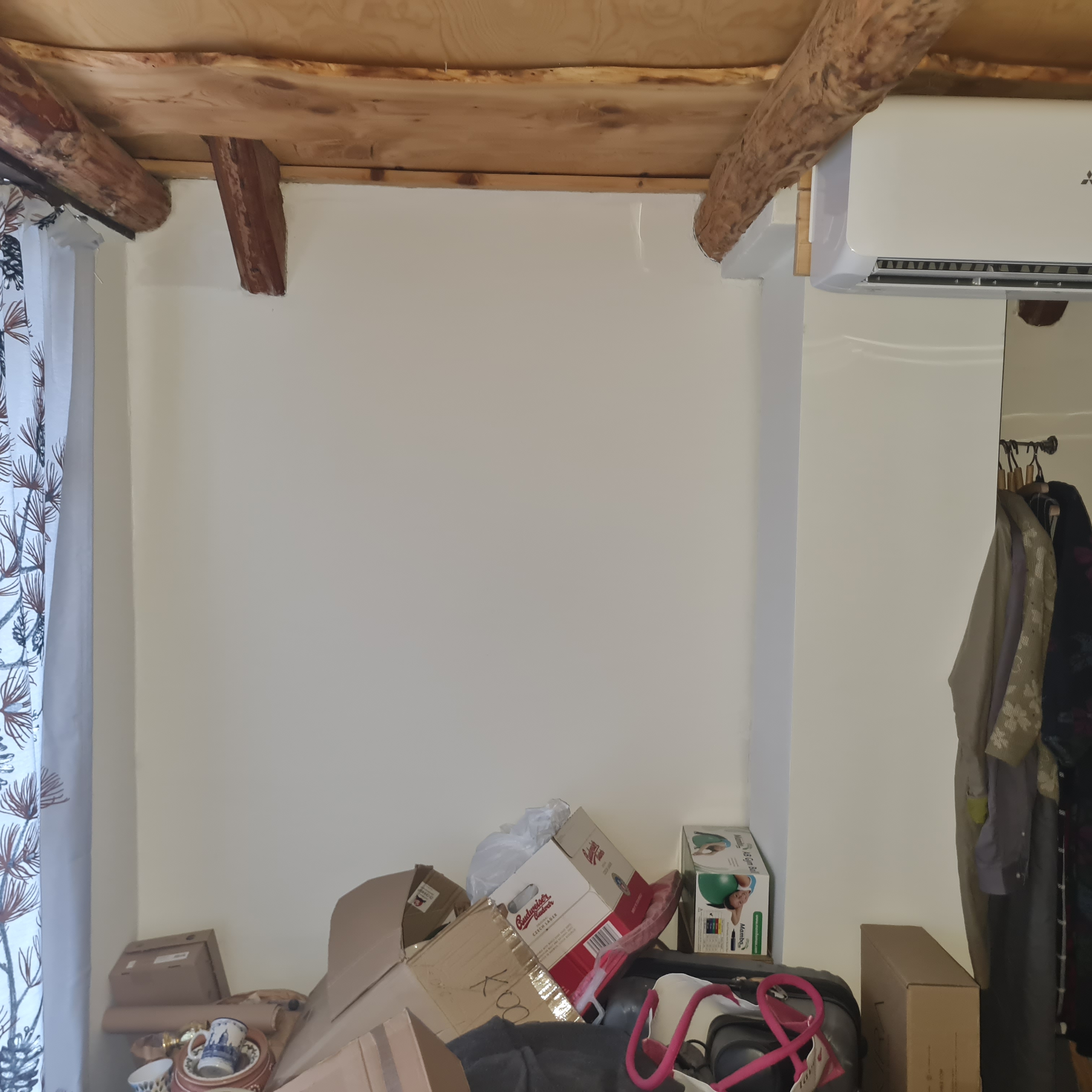

Ma tahtsin tegelt teada, kas keegi on teinud nii väiksele ruumile küttekolde, mis võiksid olla mõõdud, lõõristiku ja kolde tüüp. Ja ka fotod ei teeks üldse paha. Laiust on mul ahju jaoks 1400mm (seinast korstnani) kõrgust nagu ikka tuba 2600mm. Sügavust nii nagu vaja. Kas keegi pakuks palun esialgu fotode näol midagi välja?.
Lisan ühe foto ka asukohast (ärge sodihunnikut vaadake, naisel pole 742 paari kingi vms jura kuhugi mahutada, kuna garderoob pole valmis ehitatud). Veski raamat on olemas, sealt ei leidnud lahendust.

Nii väikes toa puhul piisab väga väiksest ahjust.teed suurema siis tuba ilmselgelt palav.
Postitusi: 4843
On tänanud: 53 korda
On tänatud: 167 korda
Re: 25m2 toa kütmiseks sobiv ahi
Seinal on näha SP. Kas sellega on mingi mure või arusaamatus? Energeetilises mõttes, kui puid tuleb osta, ei tule ahju kWh sellest sugugi soodsam.

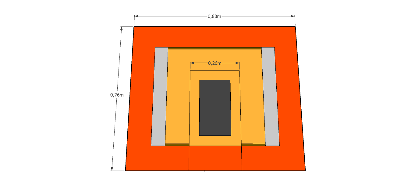

Kas ahju soovitud asukoht on pildil? Kas ahju laius saaks olla 88 cm?

Jah, vabalt mahub, seal ruumi rohkemgi. See suur aken seal on mitteavanev, kui seda mõtlesid 🙂

Lisan "mõõdud" 😂 ka telefoniga.

Andrus Kosk kirjutas: 09 Jaan 2023, 06:15 Lisan "mõõdud" 😂 ka telefoniga.
Sul juba joonis oluemas :) Ja varasem kogemus. :thumbsup:
Ehita sinna nüüd 3,5 x 3 PTT tellistest ahi, kõrgusega ca 150 -180 cm.
UUS 88 X 76.png (11.53 KiB) Vaadatud 6555 korda
https://uninaks.ee/toode/samottkivi-hart-keramik/
http://www.svt.ee/index.php?main_page=p ... cts_id=119
https://www.e-kamin.ee/tooted/k-302-906/kaminauksed
Saad ühtlase sooja.

Tänud 🙂. Ühe ahju tegemine pole just suurem asi kogemus, kuigi ta siiani toimetab ja pole kokku kukkunud ega maja põlema pannud 😂.
Tolle ahju pildid ja joonismaterjalid läksid kahjuks kaduma kui arvuti otsad andis.
