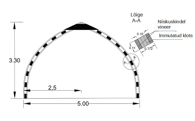

Komakohaga mööda ei pannud kusagil :shock:

Joonise mõõdud on meetrites, harjumuspärasem oleks millimeetrid.

Maaks kirjutas: 13 Jaan 2023, 08:53 Komakohaga mööda ei pannud kusagil :shock:
Tegin lihtsalt tootja joonisest copy paste. Kes tahab, saab aru nii ehk naa :hello:

Küülaline kirjutas: 13 Jaan 2023, 09:59 Joonise mõõdud on meetrites, harjumuspärasem oleks millimeetrid.
Siinkohal oli vist hinna täpsustust mõeldud?
Kui joonisel oleks mõõdud millimeetrites, siis saab klient kergesti pretensioone esitada.
Sest puit ei ole kujupüsiv materjal ja antud juhul saabki joonise järgi olla, et detaili tootmistäpsus on +-1cm ning kaare haara vahe tsentrist oleks 2,5m +-0,1m.
