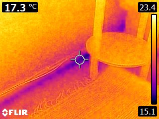

Siin on pilt põrandast, välisseinast. Põrandaliist on pildil (liistul el juhtmed).
Kui keskmiselt on välisseinte temperatuur 21-23 kraadi vahemikus, siis siin punktis on näha et külmajoont. Ehk siis külmasilda. See on ruumide osas varieeruv. Enamikes kohtades on temperatuur 17 kraadi, vahepeal viskab 12-15 vahemikku ka sisse (kui sama kohta vaadelda õuest, siis on näha, et vundamendist on nö paari cm paksused tükid välja kukkunud). Õues oli mõõtmise ajal umbes -3....-6 kraadi külma. Põranda temperatuur on keskmiselt majas 17-19 kraadi.
Siit minu küsimused:
Kui võtta selline termokaamera pilt aluseks kõikides ruumides, võib väita, et kas tegemist on külmasillaga hoones? 7 kraadi erinevust on veidikene palju, tava sein vs põranda nurk (ehk väljas siis lagunev vundament).
Ei saagi hetkel aru, kas taoline külmasild on suurimaks probleemiks või peaks tähelepanu pöörama kütteseadmele ehk ahjule tagasi? Ma arvan, et peaks külmasildadega tegelema?

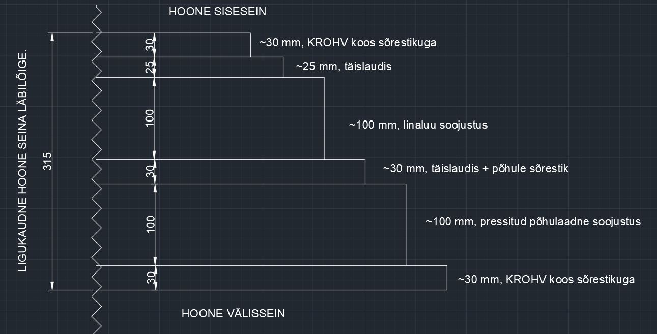

Su maja pole tegelikult mitte väga soojapidav. See pressitud põhk on umbes saepuruga samal tasemel ja tänapäeva mõistes villast vähemalt poole kehvem kui mitte 3 korda kehvem. Kui küttekolle vanasti oli majas võimas siis tekib jah petlik tunne soojapidavast majast.
Ma soojustaks maja ikkagi ära. Sain õieti aru - puitkarkass, vahel põhk? Ma eemaldaks selle põhu kuni täislaudiseni (sissepoole jääb linaluu ja siseviimistlus alles. Nüüd on kaks varianti.
a) tahad krohvitud maja. Paneksin põhu asemel vahtplasti ja kasvataks vähemalt vahtplasti minimaalselt 100 mmm, maksimaalselt 150 mm. Ja selle krohvid. Pole väga kallis, odav ka mitte, saad kui vaja seinakaupa teha. Kuna maja välisilme ei muutu siis läheb remondi alla, äärmisel juhul renoveerimine alla 1/3.
b) tahad villa ja seksikamat vooderdust. Vahele vill, vahjadusel kasvatad seina puitkarkassiga. Peale tuuletõke distantsliist ja ilulauast (või maitselt muu popp) vooder. vooder teeb seina kalliks. See läheb raudselt ehitisteatise alla - kui vaja teed 1/3 kaupa ehitisteatiseid kuni maja valmis.

Jah, tõepoolest, see on klassikaline külmasild hoonetel. Kivist/betoonist vundament juhib hästi sooja. Tänapäeval soojustatakse vundamendi sokkel väljast vahtplastiga, seejuures tuleb aga meelde tuletada seda, et sellisel juhul niiskuse aurustumine soklist on takistatud ja tõenäoliselt vundamendist tulevat niiskust hakkab rohkem liikuma hoone sisemusse. Võib tekkida probleeme vanade majadega. Puit peab saama hingata vähemalt ühele poole, kas sisse või siis välja. Kõige hullem on puidu ummuksisse jätmine- väljast tihe soojustus ja seestpoolt kile.

Panen igaks juhuks karikatuurse seina lõike pildina ka siia:
Akna-ukse kohalt mõõtes on seina paksus 350 mm. Võimalik et kuskil veel midagi seinas, mis on märkamata jäänud või siis mõni materjal veidikene paksem.

Külmasild põranda ääres on küll paha ja see vajaks tohterdamist aga see ei muuda oluliselt sellise maja energiakulu, käesoleva Jaanuarikuu nullilähedaste temperatuuridega.

Kui asendad põhulaadse soojustuse vahtplastiga (100 mm) ja krohvid - jääb pärast töid maja mõõdud samaks, kuid soojapidavus tõuseb vähemalt 2 korda.
soovitav oleks laepealne soojustus üle vaadata - saepuru-liiva asendamine villaga tõstab täpselt samamoodi 2-3 korda lae soojapidavust

xxx111 kirjutas: 02 Veebr 2023, 08:34 Põhuplaadi (mis pole sama mis lihtsalt karkassi vahele "topitud" põhk) soojusjuhtivus allpool...
Kui nüüd arvestada, et soojustada nt villaga 0,031 või EPS-ga 0,032 siis vahe on rohkem kui 3 korda
Sa arvestad ainult heina asendava osa soojusjuhtivuse vähenemist, mina arvestasin kogu seina oma. Selle heina soojusjuhtivuse võtsin 0,1, ms ei erine Sinu 0,099 ju kuigivõrd. Villa ja vahu soojusjuhtivus ei ole konstruktsioonides ka selline, nagu Sa välja tood, 0,031 on pigem PUR vahul. Projekteerimisel võib karkassita krohvitava raske villa soojusjuhtivuseks võtta 0,04 ja penol 0,045. Nende laboritingimustes leitud soojusjuhtivused ei ole praktikas kasutatavad, et ei tuleks energiamärgistega suured erinevused arvutusliku ja tegelikkuse vahel.
No mida siis peaks võrdlema kahe erineva soojustuse vahel?
Kõik muud kihid ei puutu üldse asjasse...
Jutt käis:
...asendad põhulaadse soojustuse...
Mis puutub "peaks võtma..." siis sellist juttu räägi "vanaemale"...
PS
Kui villa ja EPS-i deklareeritud väärtuse peab võtma x korda suurema siis täpselt sama kehtib ka "põhu" kohta
So sisuliselt / suhteliselt midagi ei muutu
