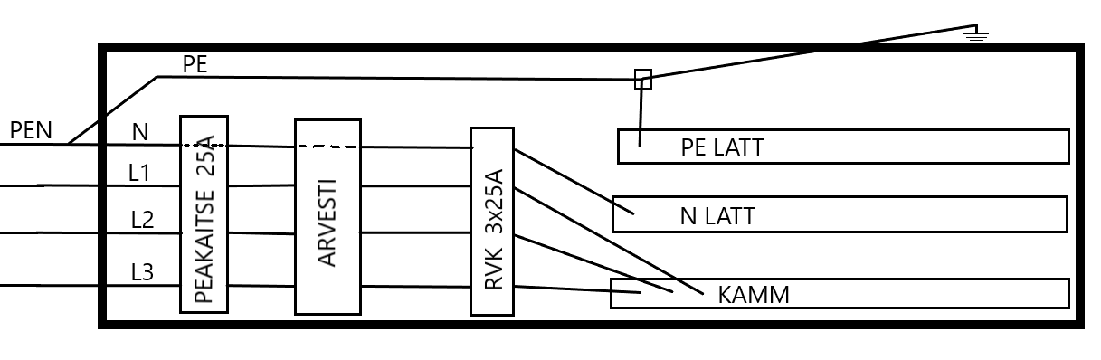

Mõned aastad tagasi vahetati maja sisendkaabel (4x10+10 vask, ca 20m) ja arvesti ning peakaitse tõsteti vanast kilbist vähe uuemasse, kus juba olid kaitseautomaadid. Sisendkaabli teises otsas ühendati üks soon ja varjestus (+10) kokku ning nii sai PEN lahutatud posti otsas. Kilpi tulevad PE ja N eraldi ja muu nagu lisatud pildil näha. Kas nii on OK või peab lahutus kilbis olema?

... otseselt midagi etteheita ju ei saa, 2 põhinõuet on täidetud - neutraal on mõõtmisteks tarbijapaigaldises lahutatav (sisendkaabli puhul mitte), TN-S ei muutu peale lahutust uuesti TN-C -ks. Minu jaoks jääb imelikuks paigaldiste piiritlus. Kus algab tarbijapaigaldis? Antud juhul pakuks, et õhuliini klemmidel.... ja arvesti asub tarbijapaigaldises. Renoveerimise puhul oleksin teinud parema lahenduse. Võrguettevõtte omi nõudeid ei oska kommenteerida.... eks targemad aitavad.

Imelik kirjutas: 01 Veebr 2023, 15:14 ... Kus algab tarbijapaigaldis? Antud juhul pakuks, et õhuliini klemmidel.... ja arvesti asub tarbijapaigaldises.
Täpselt nii ongi.
Ei olnud siis mingit renoveerimist plaanis, lihtsalt vana sisendkaabli üks soon katkes ja sai kiirkorras kaabel vahetatud ning lisaks arvesti ja peakaitse ringi tõstetud.

Aga millest see küsimus siis praegu tekkis? Kas Elektrilevi on asja vastu võtnud ja enda värgid ära plomminud?

Vist Elektrilevist saigi kaablivahetus tellitud ja kõik on plommitud ning toimib. Nüüd vaja audit teha ja spetsialist kirjutas: "Sellist lahutus viisi on lubatud teatud tingimustel kasutada, kui võrguoperaator garanteerib PEN-juhi katkematuse. See on kasutuses skandinaavia maades kus on graniit ja võrgu ülesehitus teistsugune. Ja RVK-d ei ole võimalik mõõteseadmega testida."

Ma enne ei pannud tähelegi - kas peakaitse on siis 4-pooluseline kaitselüliti ja katkestab N-i? Seda ühendust oleks ju väga lihtne ringi teha meil tavapäraseks.
Ja üldse üks 4-pooluseline rikkevoolukaitse kogu majapidamise peale ning veel enne grupikaitseid on väga vilets lahendus. RVK-ga on vaja kaitsta ainult valgustuse ja pistikupesade grupid. Ilma pistikühenduseta tarbijatele pole sada üldse vaja.

papi kirjutas: 31 Jaan 2023, 21:01 Mõned aastad tagasi vahetati maja sisendkaabel (4x10+10 vask, ca 20m) ja arvesti ning peakaitse tõsteti vanast kilbist vähe uuemasse, kus juba olid kaitseautomaadid. Sisendkaabli teises otsas ühendati üks soon ja varjestus (+10) kokku ning nii sai PEN lahutatud posti otsas. Kilpi tulevad PE ja N eraldi ja muu nagu lisatud pildil näha. Kas nii on OK või peab lahutus kilbis olema?
Kas kaabel on siis viiesooneline või 4+varjestus?
Varjestus tuleb küll ühendada aga kas seda tohib 4 soonelises kaablis PE asemel kasutada?
Ühel objektil audiitor ei lubanud varjet PE'na kasutada ja omanik vahetas kaabli välja?

Peakaitse on ikka 3-pooluseline ja arvatavasti läheb N seest otse läbi, plommitud kesta alla ei näe ju. Ja üks 4-pooluseline rikkevoolukaitse kogu majapidamise peale võib ju vilets lahendus olla, aga nii see on ca 20 aastat olnud ja hetkel ei hakka uut elektrikilpi aretama.
Kaabel on 4 + varjestus.

Kui PK on 3-p, siis palun pane skeem õigeks. RVK võib terve paigaldise ees olla, kuid siis tuleks panna tuleohtuse aspektist ja 300 mA rakendusega.

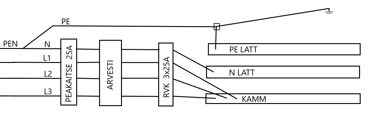

kunn24 kirjutas: 02 Veebr 2023, 22:25 Kui PK on 3-p, siis palun pane skeem õigeks. RVK võib terve paigaldise ees olla, kuid siis tuleks panna tuleohtuse aspektist ja 300 mA rakendusega.
Nii on vist õige skeem. RVK on PF-6 4P 25A 30mA

Kaalu üldise RVK vahetust nii nagu eespool kirjutasin. Gruppides pead siis kasutama kas 30 või 10 mA rakendusega ja ainult neil puhkudel, kus nõutud.
