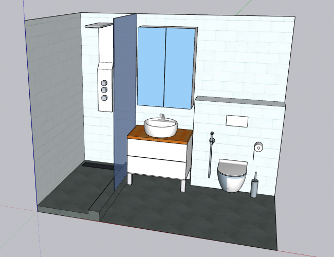

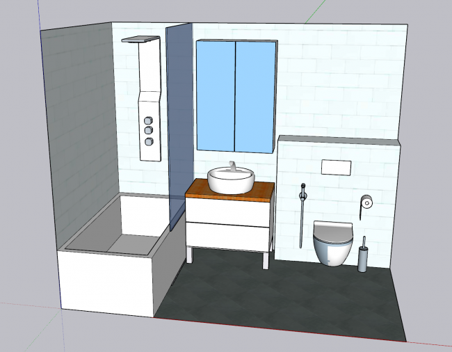

Soovin vahetada välja vannitoas vanni ning selle asemele ehitada dušinurga.
Hetkeseisuga on paigaldatud eraldiseisev vann ning sein ja põrand on täies ulatuses vanni alt plaaditud. Idee oli vann eemaldada, ehitada alus, paigaldada süvistatav duširenn ning plaatida põrandaplaadiga.
Mõtted ja soovitused teretulnud.

See aluse ehitamine on hädavariant, kui teisiti ei saa. Kui mingi nipiga ei õnnestu sileda põranda alla äravoolu ära mahutada. Mis vahenditega need 3d vaated on tehtud?
Re: Dušinurk vanni asemel
aero kirjutas: 08 Veebr 2023, 16:39 Mis vahenditega need 3d vaated on tehtud?
Pakun SketchUp...

xxx111 kirjutas: 08 Veebr 2023, 16:52
Pakun SketchUp...
Ma pakuks sama. Aga ootan vastuse ära.

Ma pigem kabiini või plastikust põhja ei paigaldaks, nurga laius ca 70cm. Äravool on seinas, põrandast umbes 1cm.
3d vaated tegin SketchUp-is.
