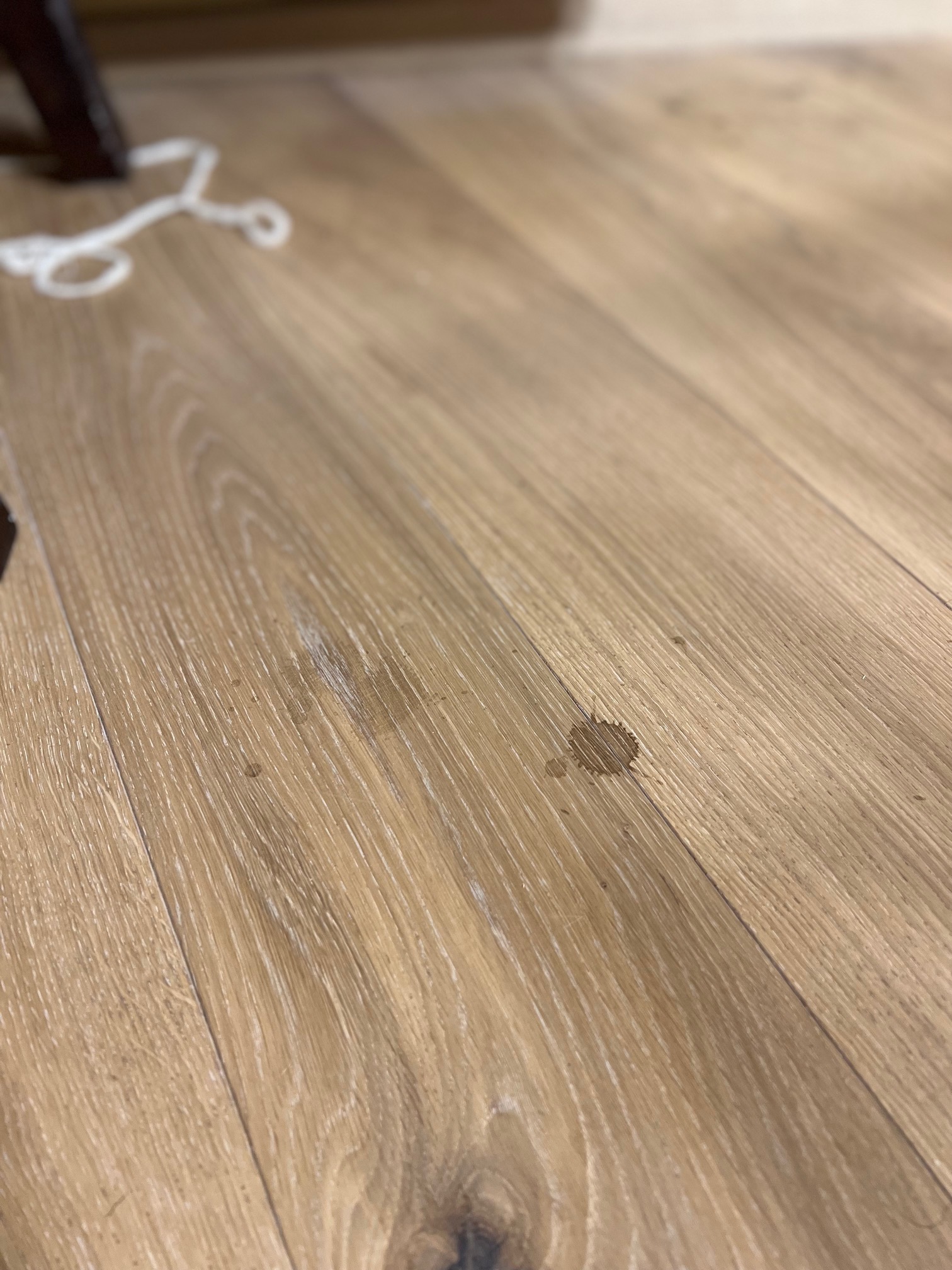

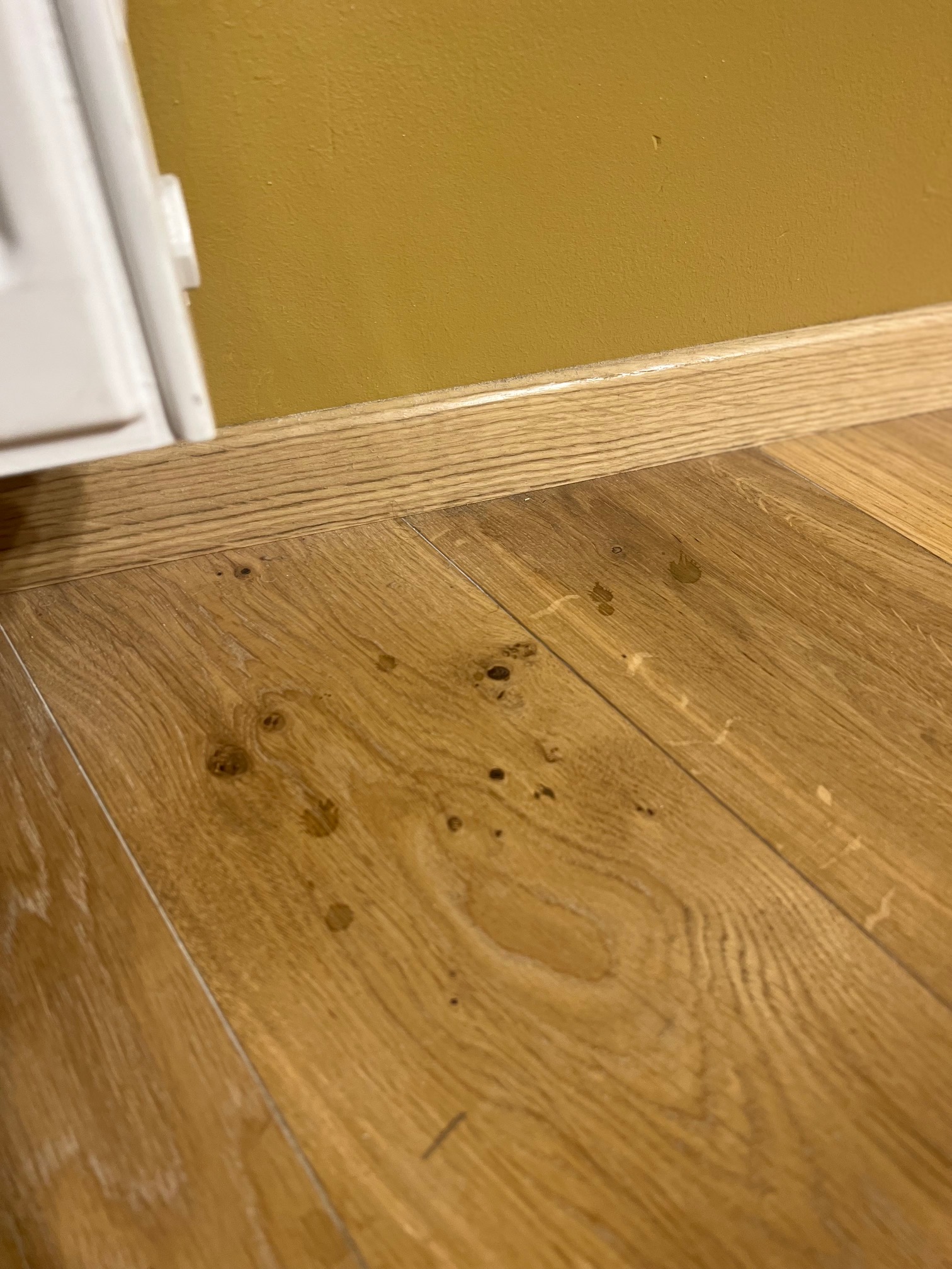

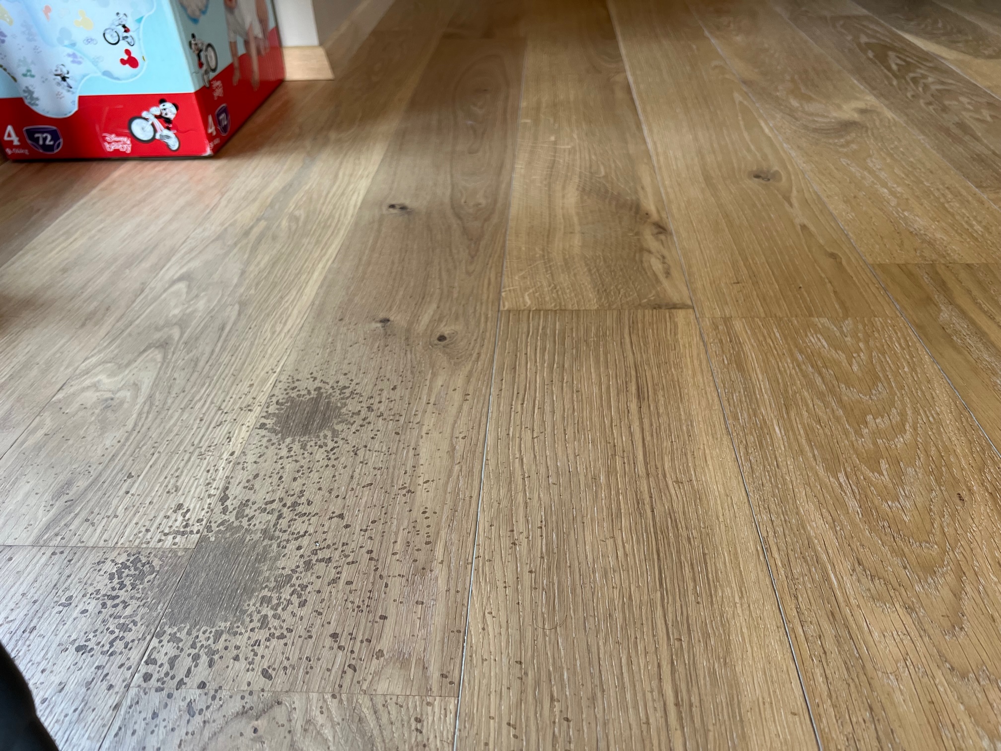

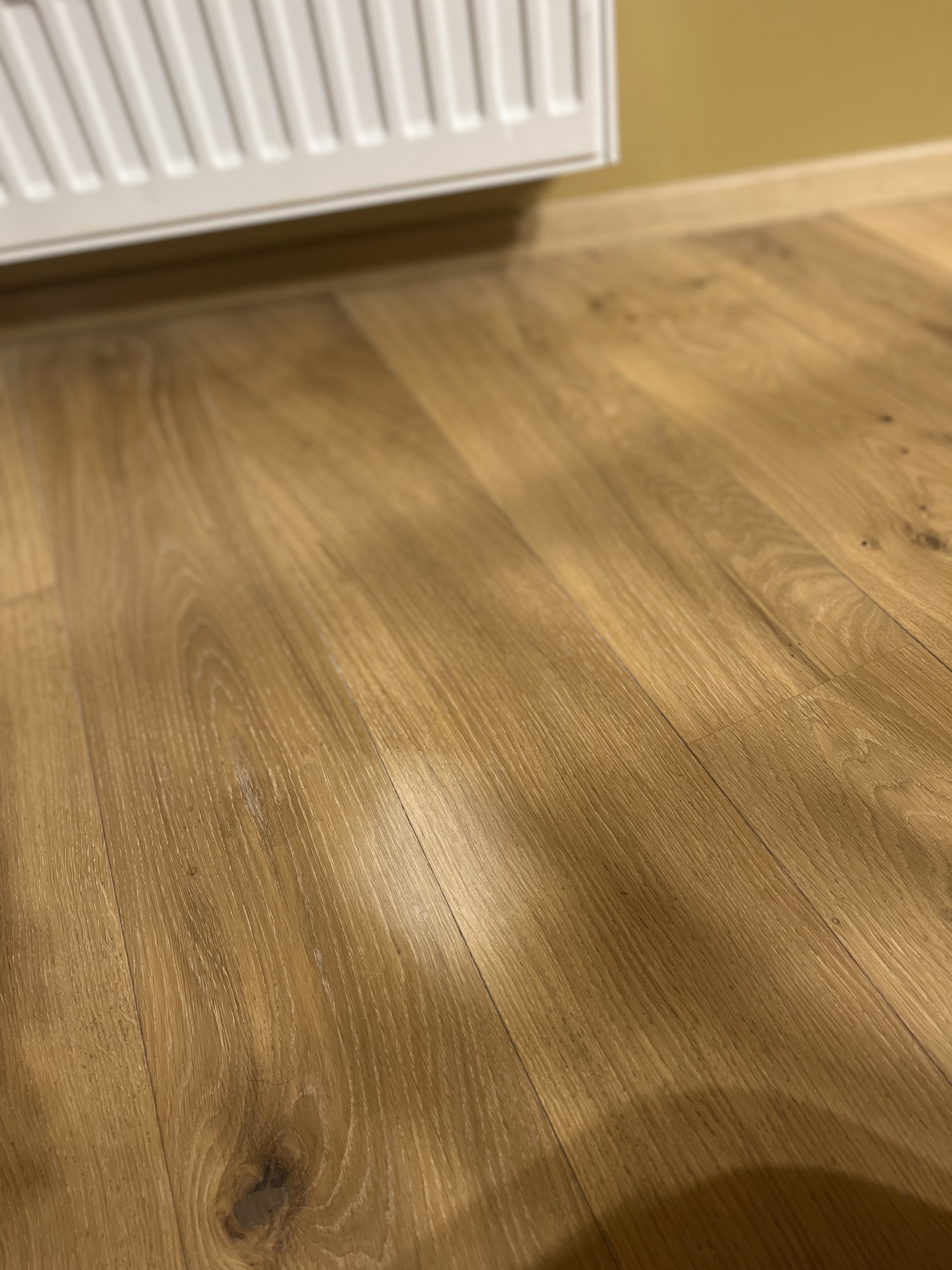

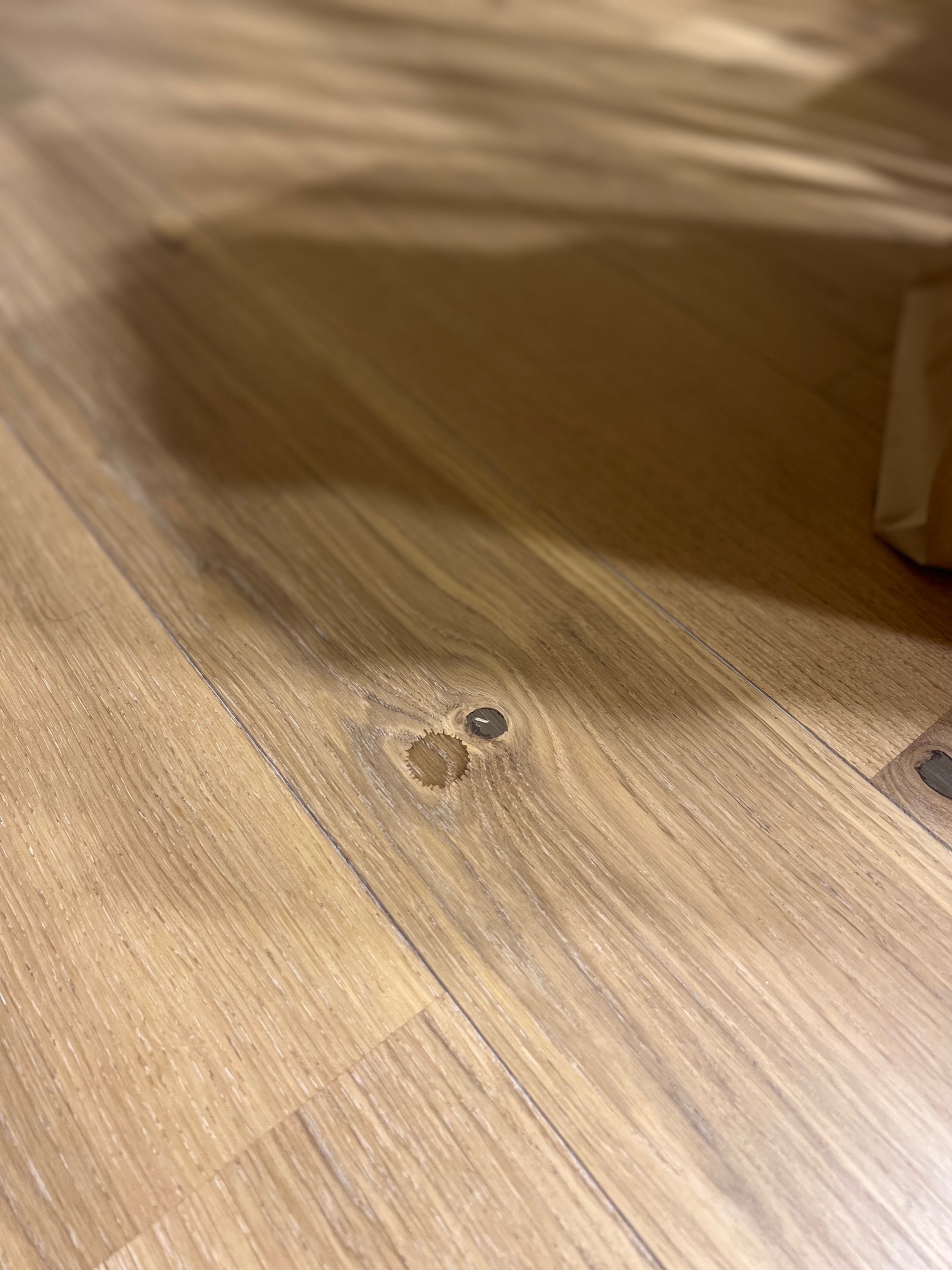

Mure järgmine. Lasime taastada tamme parketist puitpõranda ning õlitada Osmo õliga. Mõlemad kihid pandi masinaga mistõttu arvatavasti jäi õli kiht liiga õhuke. Nüüd on tulemus selline, et kui põrandale satub vett, siis jääb põrandale tume laik. Lisaks jäävad põrandale heldedad (piimjad) laigud, mida maha ei saa.
Kas keegi oskab soovitada kuidas asi lahendada? Lihvida kogu põrand üle ja uuesti õlitada või on ka mingeid muid alternatiive?
Ise proovisin ühte tumedamat kohta seebi veega pesta, tuli maha aga asemele jäi hele laik.

Heledam koht on loogiline, seebiga pesid ilmselt õli maha. Tumedad plekid - ma küsiks õli müüja kommentaari. Heledad kohad vaja uuesti õlitada ilmselt. Õlivahaga on elu lihtsam.
