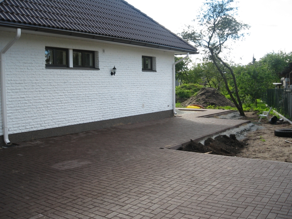

Mul on ka vundament penoga soojustatud, vundamendi äärde valasin betoonplaadid ca 10 cm sügavusele räästa
laiuselt.Ääred on sileeterniidist ja need ristkülikud on mõõtmetega u. 1x 0,4 m. Suhteliselt liivane pinnas,
kerkeid ega vajumisi pole, mina olen rahul ca 20 a pole midagi vaja olnud teha.
Olen skeptiline igasuguste liivade, killustiku jne. suhtes, umbrohi hakkab ikka kuskilt kasvama aja jooksul...
