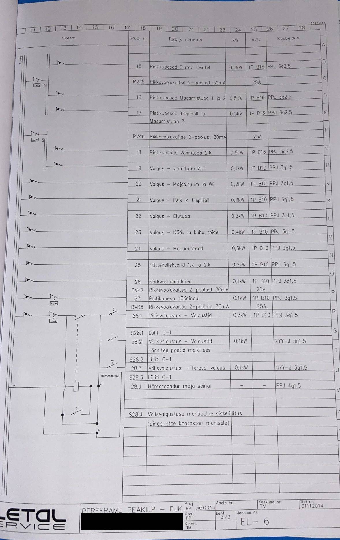

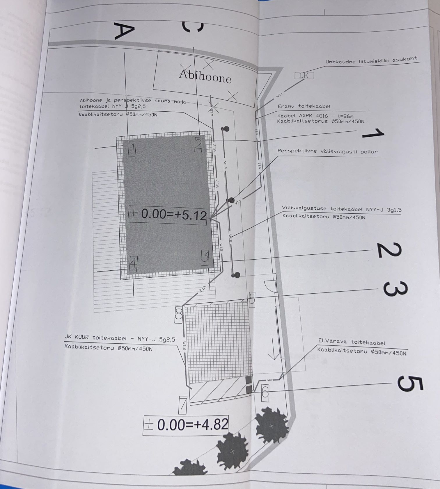

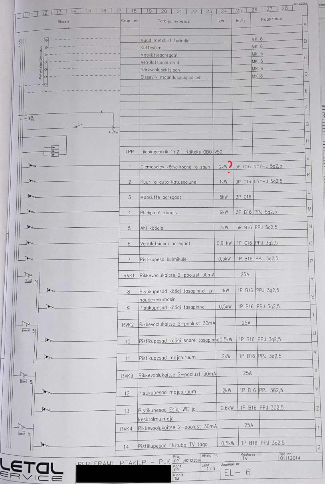

Vaatasin vahepeal elektriprojekti ning mõni rida paneb seal küll kukalt kratsima - näiteks olemasolev kõrvalmaja ja perspektiivse saunamaja rea taha pandud, et 2 kW. Mulle tundub, et elektriprojekti koostajal jäi arusaam justkui et tuleb väike kuur sauna nimega kuhu pannakse ainult puuküttega keris ning küttekehaks on mingi õ/õ soojuspump, mis tarbibki koos LED valgustusega 2 kW. Endal oli ikka plaanis 9+kW elektrikerisega (eelnevalt kasutaja ping maininud, et 4.5kw koomiliselt väike leiliruumi kohta kus klaasuks rääkimata akendest) ning aastaringselt soe hoone ca 25-35 ruutu kus ka telekas ja diivan eesruumis rääkimata veeboileritest jms.
Kas ma siis kooskõlastasin elektriprojekti mehega oma ideed natuke viltu või ta ei mõistnud mu soove piisavalt hästi, see põhjendaks ka lahja 5g2.5mm kaabli valikut mis ilutseb projektis?
Eeldades, et elektriprojekti järgi tehtud hoones on võimalik asendada kaablikaitsetorus "perspektiivsesse saunamajja" mineva nyy-j 5g2.5mm kaabel õiget sorti 5x4mm või isegi jämedama kaabliga siis ikkagi viskaks maja peakaitsme (hetkel 3x25A ning võimsamat ei saagi osta, sest liitumiskilbist maja peakilpi veetud kaabel on axpk 4g16, mis oleks 3x32A peakaitsme puhul vähe mu kodutöö alusel vähemalt) välja kui perenaine lükkab köögis pliidil 2 rauda tööle + saunamajas keegi paneb kerise sooja + maakütteagregaat Thermia G3 hakkab huugama + rääkimata veel elektriautolaadijatest ja teistest voolutarbijatest (mu meelest täitsa realistlik olukord)
Tõsi paljud tarbijad tuleks/saaks panna nädalavahetusel/öösel tööle, et jaotuks ühtlaselt koormus ning kindlal ajahetkel oleks võimalikult vähe tarbijaid korraga, mulle lihtsalt tundub see absurdne kui ma maja ostan siis ma ikka eeldan et kui ma lükkan kõik mõistlikud seadmed(elektrikeris 6/9kw, elektripliit 4 rauda 4st 7.5kw, paar telekat 200w, elektriautolaadija, veeboiler1eramu, veeboiler2saunamaja, maakütteagregaat, paar 500w lauaarvutit) samaaegselt tööle siis mingi kaitse välja ei lenda jms.
Panin puhta huvi pärast kõik maja tarbijad Elektrilevi peakaitsme kalkulaatorisse ning sealt tuli tulemus, et maja peakaitse võiks olla 3x62A (hetkel 3x25A
Igaljuhul, mida rohkem ma ennast sellel elektriteemal harin seda rohkem mulle tundub, et hetkel tehtud lahendus on korralik p*rno ning siia lisada saunamaja lihtsalt ei ole realistlik või kui on realistlik siis tuleb jumala eest vaadata, et samal ajal kui keegi saunamaja kütab siis mingid teised võimsad tarvikud sees ei ole näiteks nagu peamajas elektripliidid ja taolised seadmed või siis lähtuda elektriprojektis väljatoodud "installeeritud võimsus 16kw" - ehk kui panen oma 9kw kerise tööle siis jääb üle 7kw ja vaata ise kuidas sellega majandad)
Ainuke viis inimlikult see asi tööle saada on täielik elektriprojekti ümberprojekteerimine, kus majja tulev 4G16 asenduks 4G25 või isegi jämedamaga ning Elektrilevile tuhandeid plekkida, et panna kangem peakaitse ning veel ka panna saunamajja mineva 5g2.5 nyy-j asemel mingine 5x4mm vask või koguni 4g16 alu - olen õigesti aru saanud?
Kui kellegil veel mahti kaasa mõelda/jagada oma kogemust ning tarkust siis oleksin väga tänulik - päikest Teile ning ilusat päeva samuti vabandan kui mu küsimused on lollid või olen kodutööga puusse pannud.
Mõned olukorda selgitavad pildid elektriprojektist ka siia, kui kellegil raatsimist veel mõtteteri poetada.
