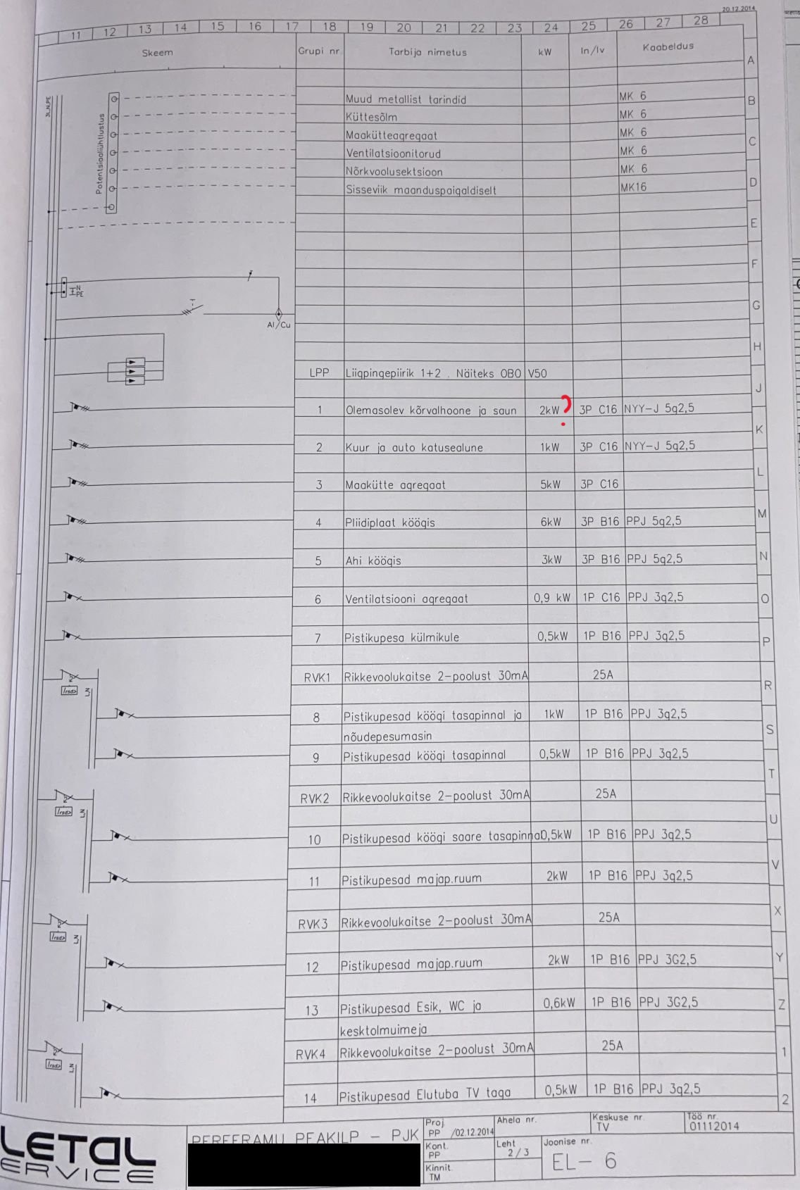

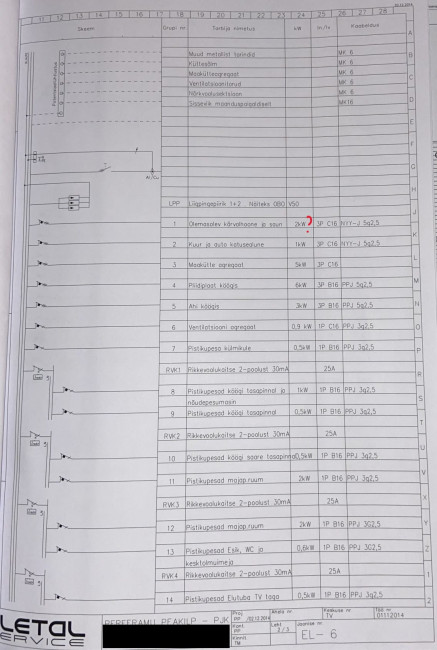

Plaanis ehitada saunamaja, elektriprojekti sõnul on veetud eramust 5x.2.5mm2 NYY-J (pikkus umbes 50-100m) kaabel peamajast "perspektiivse saunamaja toitekaabel" olevasse saunamaja kohta.
Kodutööd tehes loen, et 3F sellise kaabli koormuspiiriks on kokkuvõtvalt circa 11kw, kas olen õigesti asjast aru saanud?
Kui reaalne on sellise kaabli taha panna 6kW elektrikeris HUUM DROP (nõuab 5x1.5mm kaablit) + 2 kw veeboiler (töötaks ainult ajal kui elektrikeris väljas) + 2 kw koguaeg sees olevat koormust (õhk-õhk soojuspump) + ülejäänud elektritarbijad (telekas, mikrolaineahi, pistikvalgustid) 1.5kw = Kõik kokku umb 10kw
Uurin natuke maad, enne kui elektriprojekti mehe juurde oma siniste silmadega lähen.
Endal veidi tekib tunne, et 2017 elektriprojektimees oleks natuke kangema asja pidanud vedama kui 5x2.5mm
Suur tänu ette, kes leiab aega/tahtmist aidata ning päikest

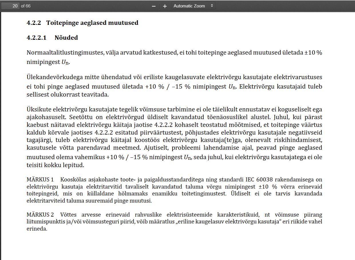

Minu jaoks uus mõiste on see pingelang, kui arvestada seda et 207V alles 230V’st siis 9.88 kW’ga ma usun et saan hakkama - vaatan hoolsamalt et kui vaikse tarbimisega seadmed valin seljuhul.

Kõik Eestis müüdavad elektriseadmed peavad kannatama kestvalt 207 V. Enamus isegi 195 V. Keris -kui mingi huippu elektroonne pole siis kannatab mistahes pinget allapoole. Leil jääb lahjemaks.
Omaette teema on kui kasutad mingit 1f eriti viletsa käivitusega mootorit. Klassikaliselt tahab selline 5 kordset käivitusvoolu ja nüüd võib kiiks olla - kas läheb käima või mitte (siis varsti on flogiston väljas kui kaitset sees pole). Kriitiliselt tuleks külmkappi vaadata sellise liini otsas.

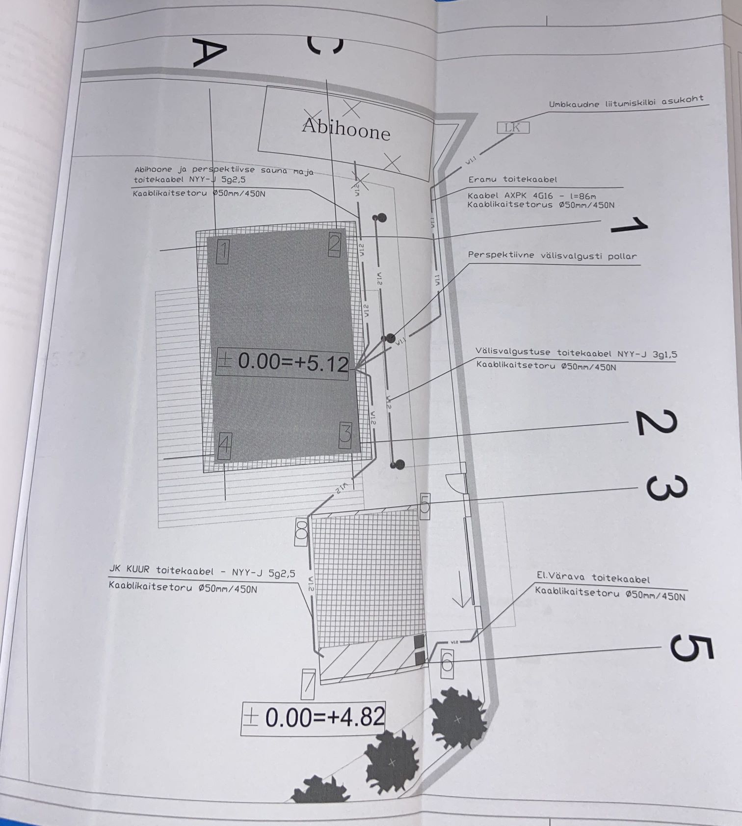

Kaabel 5g2.5 nyy-j, mis eramust saunamajja projekteeriti omal ajal 2014 maa all normi sügavusega ning korralikus kaablikaitsetorus saunamaja kohapeale - ideaalis tuleks ta läbi vundamendiplaadi projekteeritavasse saunamaja seinakilpi (b16 kaitselülitid kindlalt nagu eelnevalt mainitud ja päikesepaneeli jms valmidus kilbil - kuid algul pole neid plaanis panna katusele ning toitevõimuga ei arvesta)
Sauna rusikareegli järgi lähtudes oleks leiliruum, kus on 4m2 klaassein, ülejäänud 5 tahku soojustatud (4m2 põrand, kõrgus 2m) liiga suur ruumala 6kw kerise jaoks, kuid 9/12 kw + keriseid ei tule kõne alla arvestades, et vaja toita peale kerise teisi seadmeid - kaabel ei lase piisavalt läbi lihtsalt olen õigesti aru saanud?
Kuigi üleval mainitud et vanasti halvemagagi hakkama saadud siis lõpmatult vist ei saa ka kompenseerida prioriteedireleede ja teiste elektrimehe trikkidega seda paralleelina toodud peenikest 1/2 tollist aiavoolikut vist?
Liitumiskilbist vist on võimalik juurde tuua jõukaabel mingis mõõdus kui raha maksta nii, et silm märg?

Vaatasin vahepeal elektriprojekti ning mõni rida paneb seal küll kukalt kratsima - näiteks olemasolev kõrvalmaja ja perspektiivse saunamaja rea taha pandud, et 2 kW. Mulle tundub, et elektriprojekti koostajal jäi arusaam justkui et tuleb väike kuur sauna nimega kuhu pannakse ainult puuküttega keris ning küttekehaks on mingi õ/õ soojuspump, mis tarbibki koos LED valgustusega 2 kW. Endal oli ikka plaanis 9+kW elektrikerisega (eelnevalt kasutaja ping maininud, et 4.5kw koomiliselt väike leiliruumi kohta kus klaasuks rääkimata akendest) ning aastaringselt soe hoone ca 25-35 ruutu kus ka telekas ja diivan eesruumis rääkimata veeboileritest jms.
Kas ma siis kooskõlastasin elektriprojekti mehega oma ideed natuke viltu või ta ei mõistnud mu soove piisavalt hästi, see põhjendaks ka lahja 5g2.5mm kaabli valikut mis ilutseb projektis?
Eeldades, et elektriprojekti järgi tehtud hoones on võimalik asendada kaablikaitsetorus "perspektiivsesse saunamajja" mineva nyy-j 5g2.5mm kaabel õiget sorti 5x4mm või isegi jämedama kaabliga siis ikkagi viskaks maja peakaitsme (hetkel 3x25A ning võimsamat ei saagi osta, sest liitumiskilbist maja peakilpi veetud kaabel on axpk 4g16, mis oleks 3x32A peakaitsme puhul vähe mu kodutöö alusel vähemalt) välja kui perenaine lükkab köögis pliidil 2 rauda tööle + saunamajas keegi paneb kerise sooja + maakütteagregaat Thermia G3 hakkab huugama + rääkimata veel elektriautolaadijatest ja teistest voolutarbijatest (mu meelest täitsa realistlik olukord)
Tõsi paljud tarbijad tuleks/saaks panna nädalavahetusel/öösel tööle, et jaotuks ühtlaselt koormus ning kindlal ajahetkel oleks võimalikult vähe tarbijaid korraga, mulle lihtsalt tundub see absurdne kui ma maja ostan siis ma ikka eeldan et kui ma lükkan kõik mõistlikud seadmed(elektrikeris 6/9kw, elektripliit 4 rauda 4st 7.5kw, paar telekat 200w, elektriautolaadija, veeboiler1eramu, veeboiler2saunamaja, maakütteagregaat, paar 500w lauaarvutit) samaaegselt tööle siis mingi kaitse välja ei lenda jms.
Panin puhta huvi pärast kõik maja tarbijad Elektrilevi peakaitsme kalkulaatorisse ning sealt tuli tulemus, et maja peakaitse võiks olla 3x62A (hetkel 3x25A :cry: ) - ei tea kas see kalkulaator siis mõtlebki nii, et kõik koormavad seadmed on samaaegselt täisvõimsusel töös?
Igaljuhul, mida rohkem ma ennast sellel elektriteemal harin seda rohkem mulle tundub, et hetkel tehtud lahendus on korralik p*rno ning siia lisada saunamaja lihtsalt ei ole realistlik või kui on realistlik siis tuleb jumala eest vaadata, et samal ajal kui keegi saunamaja kütab siis mingid teised võimsad tarvikud sees ei ole näiteks nagu peamajas elektripliidid ja taolised seadmed või siis lähtuda elektriprojektis väljatoodud "installeeritud võimsus 16kw" - ehk kui panen oma 9kw kerise tööle siis jääb üle 7kw ja vaata ise kuidas sellega majandad)
Ainuke viis inimlikult see asi tööle saada on täielik elektriprojekti ümberprojekteerimine, kus majja tulev 4G16 asenduks 4G25 või isegi jämedamaga ning Elektrilevile tuhandeid plekkida, et panna kangem peakaitse ning veel ka panna saunamajja mineva 5g2.5 nyy-j asemel mingine 5x4mm vask või koguni 4g16 alu - olen õigesti aru saanud?
Kui kellegil veel mahti kaasa mõelda/jagada oma kogemust ning tarkust siis oleksin väga tänulik - päikest Teile ning ilusat päeva samuti vabandan kui mu küsimused on lollid või olen kodutööga puusse pannud.

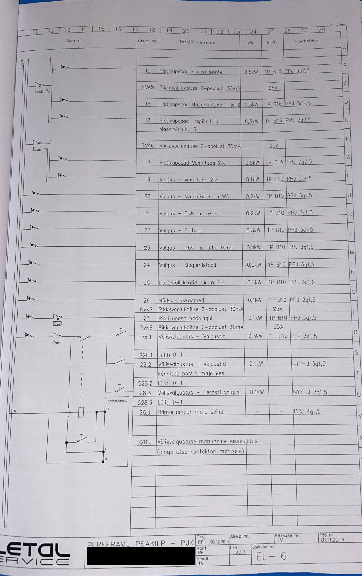

Mõned olukorda selgitavad pildid elektriprojektist ka siia, kui kellegil raatsimist veel mõtteteri poetada.

torumees34 kirjutas: 05 Juun 2023, 15:22 ... Panin puhta huvi pärast kõik maja tarbijad Elektrilevi peakaitsme kalkulaatorisse ning sealt tuli tulemus, et maja peakaitse võiks olla 3x62A (hetkel 3x25A :cry: ) - ei tea kas see kalkulaator siis mõtlebki nii, et kõik koormavad seadmed on samaaegselt täisvõimsusel töös? ...
Kui arvestada tulevikuperspektiivis 2 tükki E-autot majas ja nendele 2x22kW laadimist loetud odavamate öötundide jooksul, siis 62A peakaitse arvestusega krundisiseste jaotuskaablite valik ei olegi ülepakutud.
Eriti kui autoaku laadimise ajal tahaks ka soojas toas olla.
Krundisisesed kaablid tasuks kohe, perspektiivi arvestades, max vajaliku ristlõikega panna, sest nende hilisem vahetus on vägagi tülikas, sest kuludesse lisandub ka krundi heakorra taastamine.
Liitumiskilbis oleva automaadi hilisem vahetus on lihtne, kui ainult raha on.

torumees34 kirjutas: 05 Juun 2023, 15:22maja peakaitsme (hetkel 3x25A ning võimsamat ei saagi osta, sest liitumiskilbist maja peakilpi veetud kaabel on axpk 4g16, mis oleks 3x32A peakaitsme puhul vähe mu kodutöö alusel vähemalt) välja kui perenaine lükkab köögis pliidil 2 rauda tööle + saunamajas keegi paneb kerise sooja + maakütteagregaat Thermia G3 hakkab huugama + rääkimata veel elektriautolaadijatest ja teistest voolutarbijatest (mu meelest täitsa realistlik olukord) ... kalkulaatorisse ning sealt tuli tulemus, et maja peakaitse võiks olla 3x62A
Tegelikult on 63 A, mitte 62.
Maakaabel 4G16 kannatab 50 A kindlalt ära, seda pole vahetama vaja hakata.
Automaat ei rakendu nimivoolu peale hetkeliselt, nagu tavaliselt arvatakse, vaid see PEAB vähemalt tund aega TALUMA 1,13 kordset ülekoormust ja KINDLASTI PEAB VÄLJA lülitama tunniajase 1,45 kordse ülekoormuse korral.
Ehk sinu puhul vahemikus 28...36 A. Liitumiskilbi automaat on tavaliselt õues, külmema ilma korral tuleb neid näitajaid korrutada veel parandusteguriga, mis annavad umbes 1 astme juurde - ehk siis -20 °C ongi õues tegelikult 32 A automaat oma 1,13-1,45 kordajatega.
