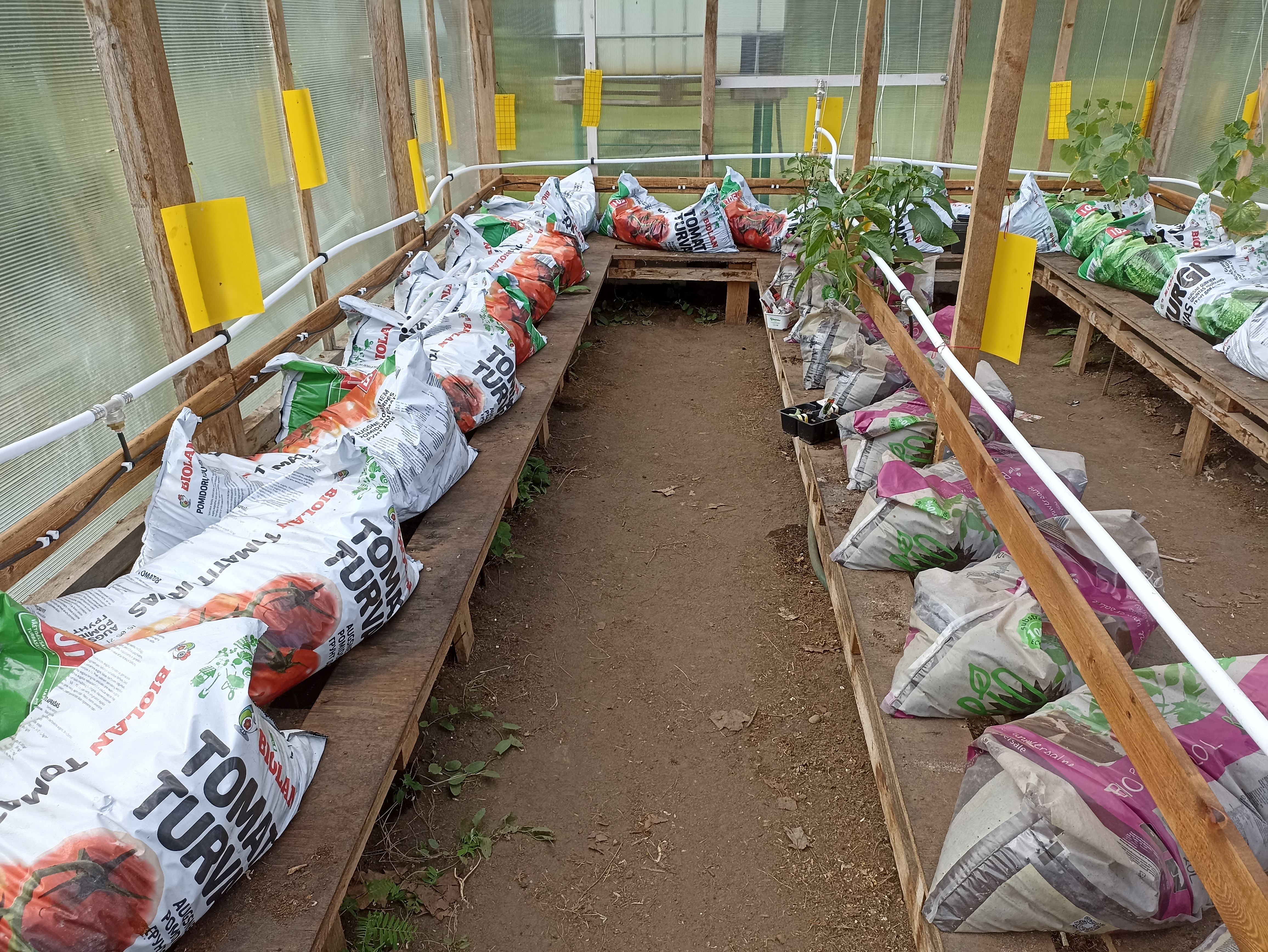

Ei oska arvata, kas see haakub ka sinu teemaga, kuid meil maal kui näiteks töötab ainult vihmuti ja samal hakata laskma vett näiteks kasvuhoone IBC mahutisse, siis vihmutist ei tule enam sellise survega nagu enne.
Või kui eelmine aasta direktor muutus laisaks ja soovis kasvuhoonesse automaatset kastmissüsteemi. No ostis ära, paigaldasin ja siis tuli välja, et läbi 8mm "peavoolikute"(3 haru) ei jõua vesi lõppu(7m). Eks läksin koju staapi, tegelesin pahega, natuke inspiratsiooni stimulaatorit ja välja mõtlesin. Paigaldasin 20mm alupex toru, millelt tegin väljavõtted 8mm-le nii algusest, lõpust kui ka paar tükki vahepeale. Tööle hakkas ja direktor nüüd teist aastat ei jõua oma laiskusest tulnud ideed ära kiita. ;)
Alevipoja loogika järgi võib sul sama probleem tekkida, täpselt ei tea.

Urmas, tubli töö. Vähe inspiratsiooni stimulaatorit.
Tihastele on pekki valmis pandud kõvasti, aga tihast pole.

suvaline kirjutas: 11 Juun 2023, 19:29 Vähe inspiratsiooni stimulaatorit.
Ei saa, direktor on kehtestanud mahupiirangud. ;)
