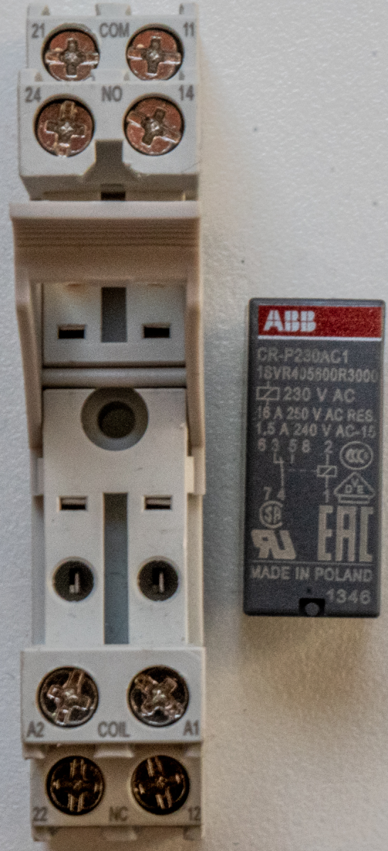

Kontaktoril olevast ühenduse skeemist saan isegi mina tumbajumbana aru, aga pesa peal olevast mitte. A1, A2, 11, 12, 14, 21, 22, 24 - mis vastab millele kontaktori peal näidatust? Mida tähendab coil ja com? Püüdsin igatmoodi ühendada, aga ei saanud tööle. Lisan pildi kontaktorist ja pesast.

No ma seda päris kontaktoriks ei tihkaks nimetada, pildil olev pesa sobib releele.
A1 ja A2 klemmid on relee mähisele (coil), pesal on veel klemmid kahe ümberlülituva kontakti jaoks: 11, 12, 14 üks grupp ja 21, 22, 24 teine. Com on ümberlülituv kontakt, NO on normaalselt avatud, NC normaalselt suletud. Normaalne tähendab pingestamata mähisega releed.
Ühenduste kasutamine sõltub sinna pesasse pandavast releest ka. Sinu releel on üks ümberlülituv kontaktigrupp, peaks toimima emmas kummas, 1-ga algavas või teises klemmigrupis, võibolla ka mõlemas.
Ei viitsind pikalt kaevata, see ABB andmeleht on üks pooletoobine asi.
Relee peal siis 1 ja 2 on coil, 4&7 com, 3&6 nc ja 5&8 no.

Relee peal on relee enda väljaviikude numberatsioon, alusel teine. See eksitab. Kui relee aluses, siis tuleb lähtuda aluse klemmide numeratisoonist ja releel olev unustada.

Coil on mähis, selle oleks võinud ikka ära arvata.
A1 ja A2 on mähise algus ja lõpp, relee peal on nad 1 ja 2
Edasi on relee peal märgitud üks ümberlülituv kontakt. Aga kuna ABB on pmst perses oma tähistusega siis alguses polegi võimalik aru saada, et kontaktid on topelt. Miski aja peale jõudis neile kohale, et peaks tähistust muutma.
See pilt vast annab parema vastuse. https://www.weg.ee/media/catalog/produc ... 171307.jpg
Aga kui see lisatud pdf ka mitte mingit tarkust juurde ei anna siis ohka ja leia mõni kes selle töö ära teeb. See mis sind huvitab on lk 2 ülemises osas. https://docs.rs-online.com/2300/0900766b8120064a.pdf

Aitäh tcumenile, sain relee ühendatud. Aga kas on normaalne, et relee läheb töötamisel soojaks?
