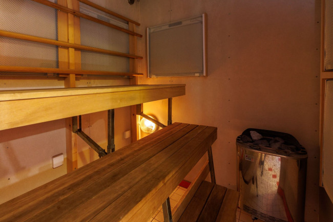

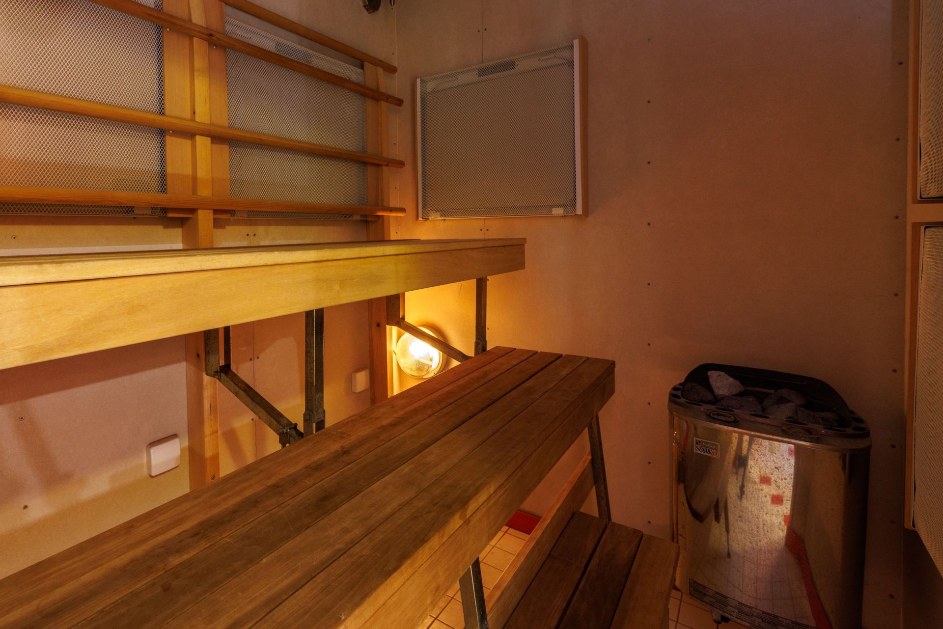

Kalvis kirjutas: 05 Aug 2023, 11:52 Nii lihtsalt sa ei pääse. Vaja on kompenseerida 24/7 ka soojuskadu läbi leiliruumi seinte igas suunas. Teiseks. Arvesse tuleb võtta siseseinte soojusmahtuvus ja see on palju suurem kui õhu oma.
Loogiline, et kõigi teguritega tuleks soojamajanduses arvestada aga tavaliselt ei suuda inimesed harjunud kujutelmast erinevalt mõtelda ega arvutada.
Ei suuda ettekujutada ka harjumuspärasest erinevaid materjale ja konstruktsioone ning seepärast ei suudeta ka mõista, energiatõhusat ehitamist.
Näide elumajas asuvast 2m pikkuse lavaga leiliruumist, kus meestekambaga 2-3 tundi kestva +90C saunatamise ja õllemaitsmise energiakulu on ca 10kWh.
(Lavalkäikude vahel sai laval kanamune keedetud.)
(See on 3-ühes leiliruum (infrapuna-, auru-, leilisaun) mille sisepiirded on spetsiaalsest täismass saunaplaadist ja ka sauna soojenenud ventilatsiooniõhust võetav soojus kasutatakse läbi soojusvaheti, maja ventilatsiooni kaudu, maja kütteks.)
