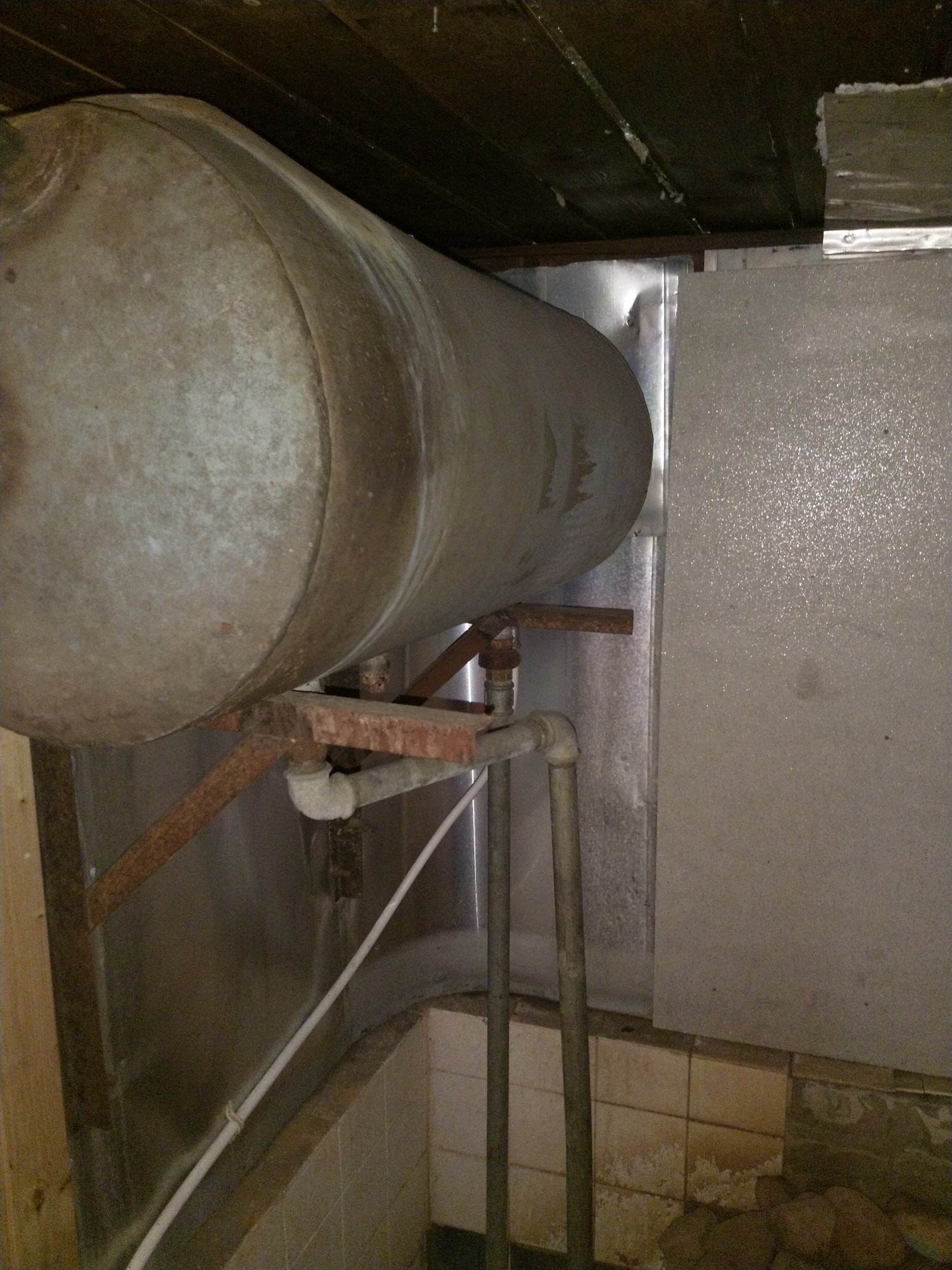

Ühistul plaan saun renoveerida. Vana boiler lõhki köetud. Otsustasime Tamme 150L+tenn kasuks.

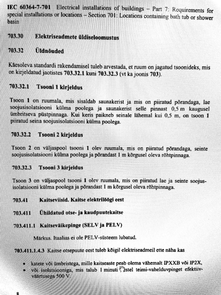

See elektrik on natuke mööda pannud. Sauna leiliruum on jagatud tsoonideks (osades võib, osades mitte). Tema jutu järgi ei tohiks elektrikeris ega valgust saunas olla aga näed on täitsa olemas....
Jah - leiliruumis ei tohi olla lüliteid, pistikupesi ega harukarpe. Aga boiler teatud kohtades (lava all) on täiesti lubatud.

Ja mis sel lõhki köetud boileri vanal asukohal on viga, et sinna enam ei taha paigaldada?
Ei lubata 2 süsteemsena paigaldada. Elektrik ütles, et paberit ei anna, kui tenn ühendatakse.

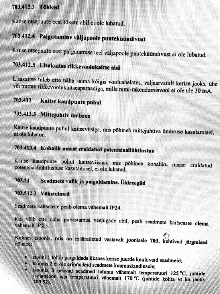

ahto42 kirjutas: 10 Aug 2023, 08:28Silmajärgi järgi ütleks, et siis peaks otse lava alla paigaldama, et kerisest kõrgemale jääks
Kõrgemale, kui 1 m ei tohi paigaldada. Kaitseaste peab olema vähemalt IP24 ja tuleb ühendada läbi 30 mA RVK.

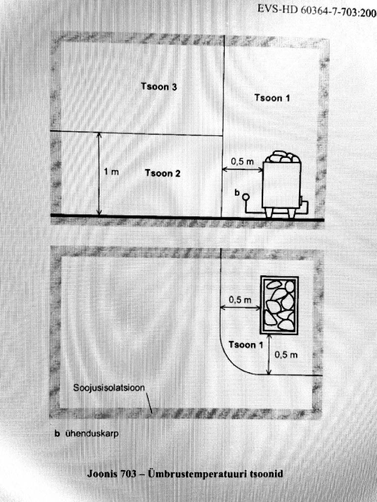

Loe uuesti oma materjale. Tsoon 3. Nn tenn talub iga kell 125 C ja silikoonkaabel 175 C. Tsoon 3 on ka kerise kõrval pealtvaatel, mitte ainult lava kohal. Tsoonide 1- 3 piir kehtib boilerist välja vaatavate elektriseadmete ja ühenduskaablite kohta, mitte tervele tünnile. Boileri mahuti ise võib olla ka kerise kohal tsoonis 1 (kerise juurde kuuluv seade). Lava kohale ei soovita panna, kui juhtub kuuma vee leke, siis paha-paha, vaja teha kuuma kaitseks piiret ja võtab vajaliku ruumi ära.
Lava alla ei pruugi sobida, kui torude kalded või nivood välja ei anna!

Seda loen mina ka nr 2 pildilt, et seadmed peavad vastama nõuetele, see 1M lava all tähendab seda, et ei ole täiendavaid nõudeid.
Re: Tamme Boiler koos Tenniga paigaldamine leiliruumi.
JAH, Lava all on kõige lahjemad nõuded. Siin on üks võimalus - kui lava on kinnine siis see pole üldse leiliruum. Mõte on selles, et tuleb ju välistada kuidagi kõrged temperatuurid juhul kui boileri tootja ei ole nõus oma elektriosale kinnitussertifikaati väljastama.

Tssoni IP on suht lihtne - selle saavutab lavaaluse enda kohendamisega (sel juhul ei oma boileri IP üldse tähtsust. Temp. taluvust saab vaid boileri tootjalt andmeid küsides.
