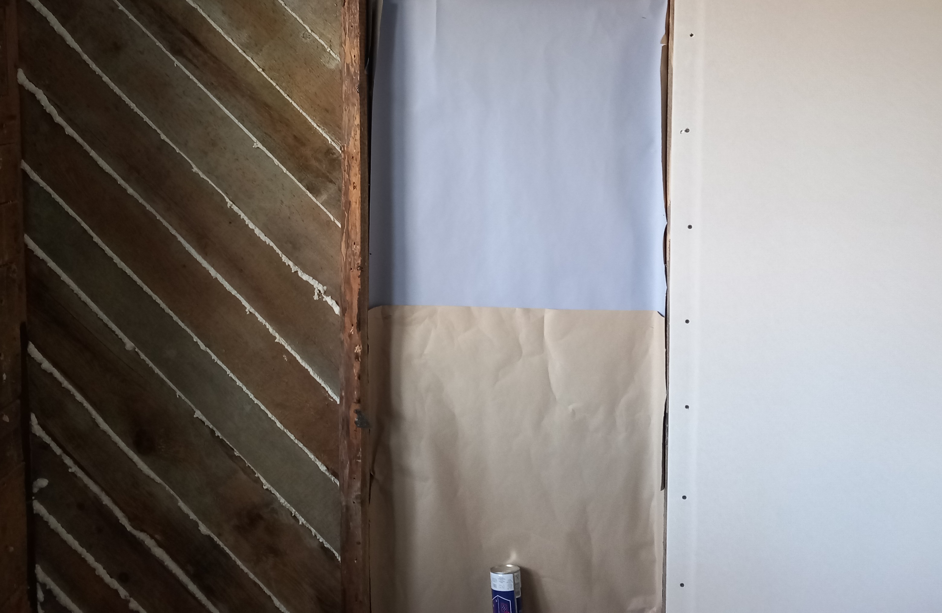

siuke filosoofiline küsimus seina soojustamise kohta :
diagonaallaudis, mille peale tuleb vill, tuuletõke, distantsliist jne ning mille taga e. seespool on papp ja saepuru jne.
Kas selle diagonaallaudise enda vahed (mis on kohati 10-15mm laiused) on mõistlik millegagi täita enne villa paigaldust ntx püstolvaht vms või pigem mitte? Hetkel seespool tänapäeva mõistes aurutõke puudub aga plaanis on ka selleni kunagi jõuda.
ette tänades,
J. :hello:

Kui tuuletõke tuleb nagunii, pole vajalik.

Kui 10...15 mm laiused laudade vahed jätta tühjaks, siis mis kihina selle U-arvu arvutusse saab kaasata?
Kas on täiesti kindel, et need vahed pole kusagil välisõhuga kokkupuutes ja tegemist ei hakkaks olema külmasildadega? Külm poeb "kasuka vahele.
Kui väljapoole tuleb täielik ja väga korralik "kasukas", siis jah külmasiilad saaks ehk välistada.
Aga ei tea konkreetset olukorda ja olles renoveerimisobjekte näinud .... tegelikult, isegi põhjaliku projekti olemasolul paljud nüansid selguvad alles tegemise käigus.
Re: Seapuruseina soojustamisel diagonaallaudise vahede täitmine
Kui tuuletõke on olemas (aga see oli ju eeltingimuseks) siis õhk on sama koefitsendiga kui vill. Villa eesmärk ongi seisev õhk. Sama trikki tehakse ju aknaga - õhk on väga hea isolaator ja klaas ideaalne tuuletõke.
Ühe asja teeks ehk küll - kui laudise taha pääseb klammerdaks tuuletõkke paberi sinna. Nüüd on õhkvahedelt topeltkaitse - isegi kui peamine tuuletõke ei pea (see on vahedega jne. siis paber tagab parema tuuletõkke.
