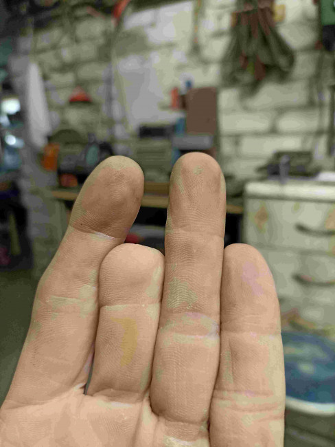

Ma kasutasin maal ühe vana kartulisalve lammutamisel ka relaka otsa pandud 125mm saeketast ja tulemus on alloleval pildil ehk õllekasse minnes ja tellimust esitades saan näidata, et kolm suurt ja üks väike õlu. Sõnu ei ole vajagi. ;) Ole ettevaatlik sellega töötades!

Mul ka seisab, ohvri ootel, relaka puiduketas.
Prill kirjutas: 02 Sept 2023, 13:40 Õigeid kindad kasutama http://ee.cyysafety.com/cut-resistant-g ... loves.html
Selline kinnas on rohkem noa eest kaitseks aga kui suure inertsiga hambuline ketas rõngaste külge haagib, siis võib tervet käelaba vigastada, mitte ainult ühte sõrme.
Urmas kirjutas: 01 Sept 2023, 19:50 õllekasse minnes ja tellimust esitades saan näidata, et kolm suurt ja üks väike õlu. Sõnu ei ole vajagi. ;)
Positiive poole pealt vaadates, siis kui 3 1/2 on vähe, siis 9 1/2 on ju alles.
(Õnnestus kunagi osaleda Aparaaditehase stantsitsehis, ühe vanaproua pidulikul pensionile saatmisel, kus terve tehase rahvas oli koos.
Kui uurisin pidulikkuse põhjust, siis vastati, et "see proua oli esimene inimene, kellel õnnestus kõigi näppudega pensionile minna".)
