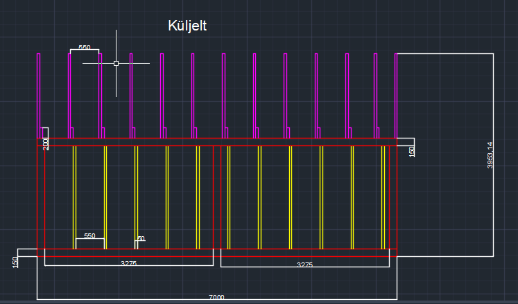

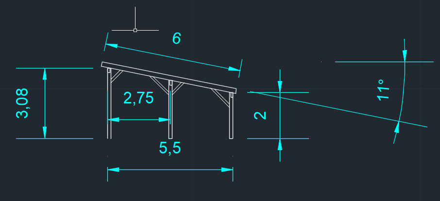

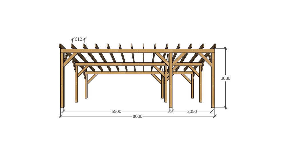

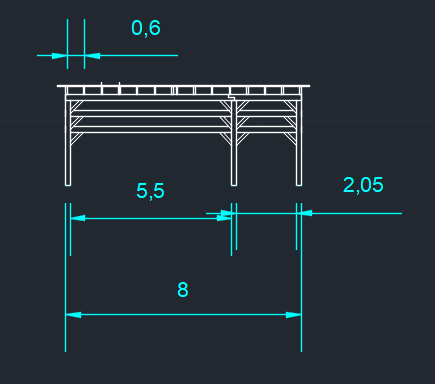

Palun abi autovarjualuse konstruktsiooni materjali ristlõigete arvutamisel.
Plaan teha varjualune kahele autole ja väike kuur ka kõrval. Laius 8m ja pikkus 5.5m.
Postid mõtlesin puidust 150x150mm, talad 100x200mm ja sarikad 50x200mm samm 60 cm.
Lisan ka pildid milline välja võiks näha.
Katuseks tuleks trapetsplekk ning kallet arvestasin 11 kraadi.
Kas selliste mõõtudega püsib asi talvel paksu lumega püsti või millise ristlõikega materjali oleks optimaalne kasutada?

Kalle on liiga väike, arvestada tuleb, et lumi jääb kõik katusele ja postid sarikad peavad kõik selle vastu pidama.

Maksimaalse lumekoormuse korral ilmselt mitte sarikad ei oleks "keti nõrgim lüli".
Pigem talad 5,5 m laiuses osas, millele sarikad toetuvad.
Võimalik talade ülemäärane läbipaine.
Lisaks võib probleemiks osutuda konstruktsiooni stabiilsus tormituule korral.
Aga muidugi materjalide tugevusest, ehitamisest ja liitekohtade kinnitustest oleneb.

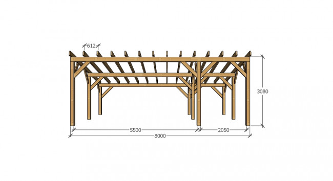

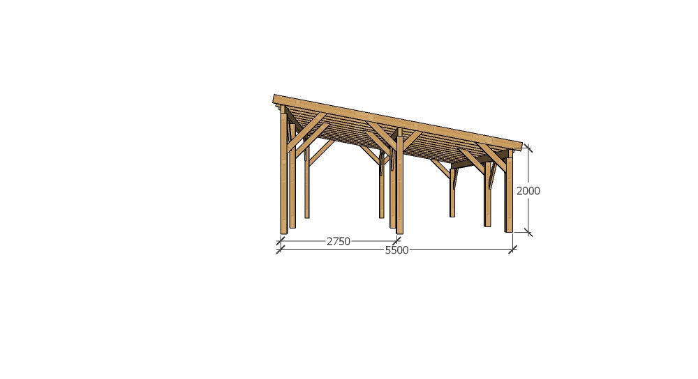

Tegin teemaalgataja 2d põhjal 3d. Välja näeb nii:

Kas need väikesed kaldtoed risti-rästi igas suunas on vajalikud?
Re: Autovarjualuse konstruktsioon
Juba 5,5 m sille on üsna nõrk kuigi piisava tihedusega kannaks katust.
Leia keegi, kes oskab katuse arvutusi teha.
Ma ise teeks natuke ringi paneksin 5,5 kui kõige kriitilisemad kastust kandma otse ja nende samm tuleks vastavalt tugevusarvutustele. (tõenäoliselt rohkem kui 2 postivahet tuleks). Sõltub kui palju on lubatud seda diagonaali madaldada. Antud joonisel tuleks arvutuslikuks sildeks 2 diagonaali vahel oleva lõigu pikkus (mitte 5,5 m) Tihedam samm tagab, et postid on OK kandevõimega.
Ja silde kandevõime parandamiseks tasub prussi mitte paksuse vaid kõrguse suunas muuta (st. kasutaksin 50x200 prussi katusel)
Küülaline kirjutas: 24 Aug 2023, 09:03 Kas need väikesed kaldtoed risti-rästi igas suunas on vajalikud?
Need on jäigastamiseks. Iseasi, kui efektiivsed nad on.
Postitusi: 4828
On tänanud: 53 korda
On tänatud: 166 korda

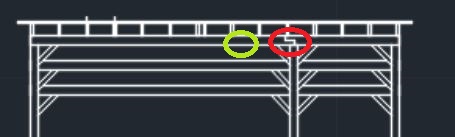

Tala jätk on vales kohas, peaks asuma võimalikus 0-momendiga osas (rohelisega).
Saab ka nii.

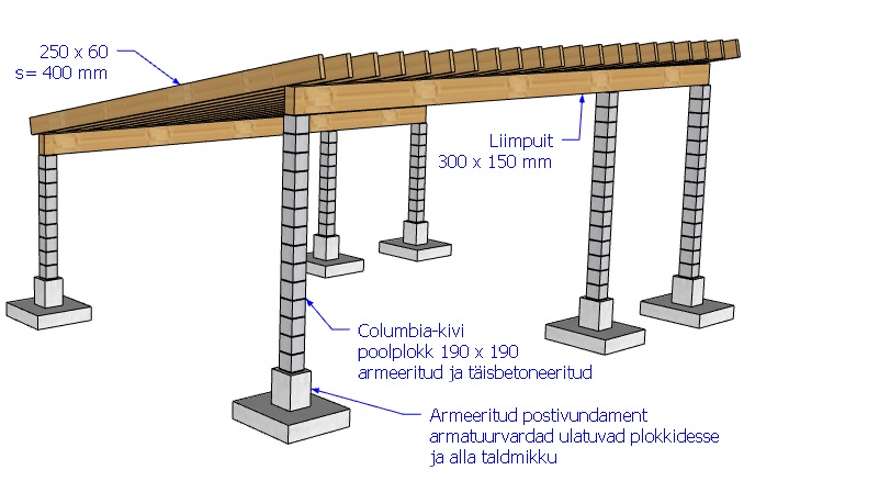

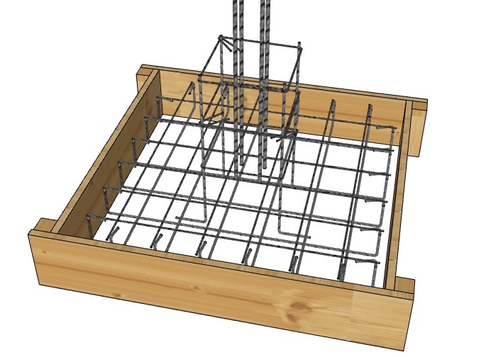

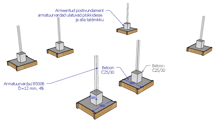

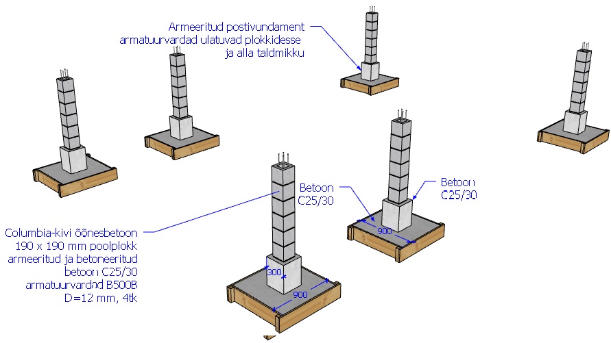

Kasutaja Vuuk välja toodud Columbia kivist lahendus ei läheks minu puhul käiku. Tahaks vundamenti teha postidele nii, et võtan mõnad parkla kivid vajaliku koha pealt üles ja siis postipuuriga auk maasse ning ventilatsiooni toru raketiseks millesse armatuur ja betoon.

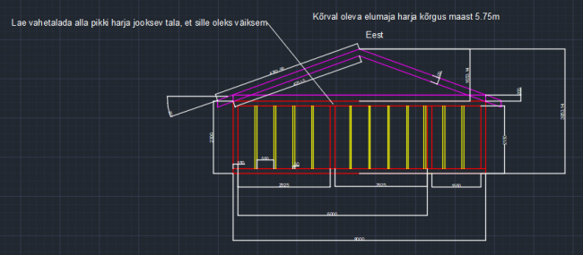

Praegu siin Teie vastuseid lugedes mõtlesin üldse, et äkki peaks hoopis viilkatusega hoone tegema, millel kelbad ja kaks külge kinni. Samas võibolla peaks autode poolsed seinad tegema vahedega laudisega, et tuul seda suure purjena minema ei lennutaks. Sarikad tulevad muidugi väga pikad, katuse kaldeks panin 20 kraadi.

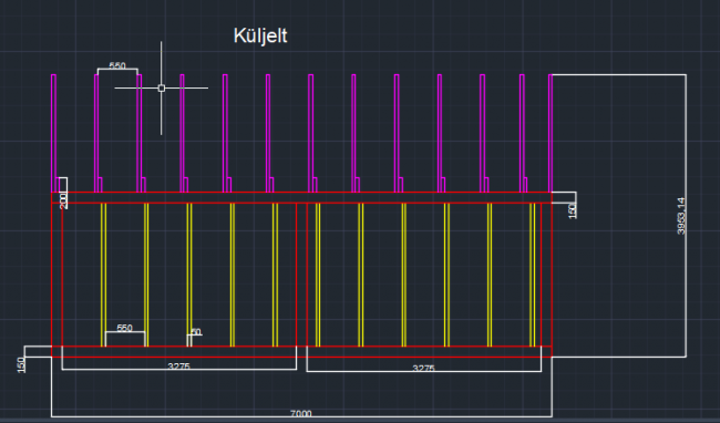

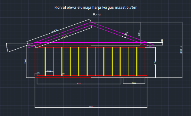

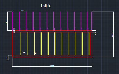

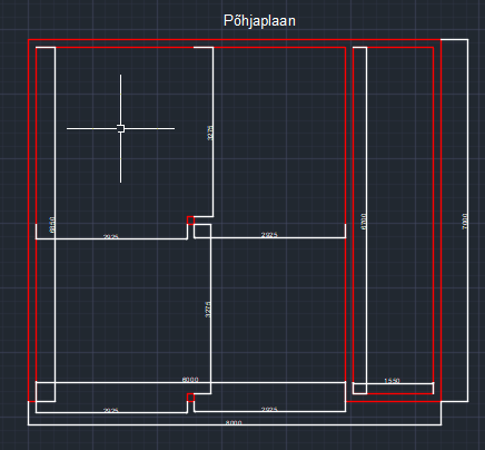

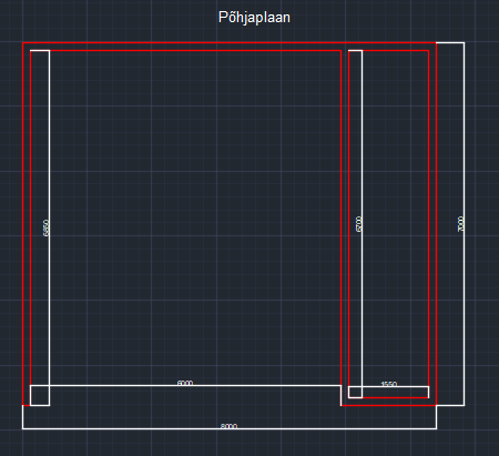

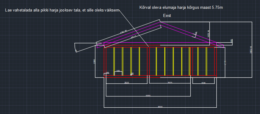

Nokitsesin AutoCAD-is kaks varianti viilkatusega, üks ilma postidega autode alas ja teine postidega. Lisaks paneks ka nn vahelae talad mis hoiaks hoonet koos, need siis toetavad ülemisele vööle ja on ka sarikate küljes kinni. Lisa postidega variandil on ka autode alas vöö talade all.
Variant 1
Variant 2
Eks ilma ehitusinseneri abita ma ei pääse, et hoone ikka lume raskusele vastu seisaks ja minema ei lendaks aga praegu on siin hea diskuteerida ja tulevaks suveks mõtteid koguda, et milline see hoone üldse olla võiks antud platsi mõõte arvesse võttes.

Varjualuste vundamentidele ei saa määravaks mitte surve vaid hoopis tuule tõstev jõud

Tuule tõstvat jõudu saaks leevendada kuurile põrandatalade lisamisega. Kas just piisavalt, see sõltuks ilmselt kuuris hoitavast kraamist.
Tuule tõstev jõud kompenseeritakse siiski vastava vundamendilahendusega
"Kraam" ei puutu üldse asjasse...

xxx111 mu meelest puutub see kraam ikka natuke asjasse küll. On tunduvalt vähem tõenäoline, et tuul liigutaks varjualust, kui see oleks kasvõi otsast lõpuni küttepuid täis laotud. Samas ei mängiks ju vundament tuule osas mitte mingit rolli, kui postid poleks korralikult vundamendi külge kinnitatud vaid oleksid lihtsalt fikseeritud, et vältida nende paigalt liikumist. See on ka väga oluline detail mis tihtipeale paraku lahendatakse paari kipsikruviga.
@ pikk
STANDARDI kohaselt tuleb käsitleda HALVIMAT kombinatsiooni
Ja see tähendab, et "kraam" puudub
LISAKS - kõik omakaalukoormused võetakse teguriga 0,9
Mida tähendab, et vundament ei mängi rolli?
Vundament ju see ongi mis võtab vastu tõmbejõu
Postid võid vundamendi külge kinnitada kui tahes "kõvasti" - aga kui vundament "järgi annab" siis pole sellest erilist tolku

Pean silmas seda, et vundament võib vastu pidada. Ka konstruktsioon ja katus võivad vastu pidada. Kuid kui konstruktsioon on kinnitatud vastupidava vundamendi külge vaid mõne kruviga siis kaotab kogu asi mõtte ning lendab ikkagi suure tuule korral naabri aeda.
pikk88 kirjutas: 19 Sept 2023, 10:19 Pean silmas seda, et vundament võib vastu pidada. Ka konstruktsioon ja katus võivad vastu pidada. Kuid kui konstruktsioon on kinnitatud vastupidava vundamendi külge vaid mõne kruviga siis kaotab kogu asi mõtte ning lendab ikkagi suure tuule korral naabri aeda.
OK - sain veidi valesti aru
Jah - Sul on õigus
