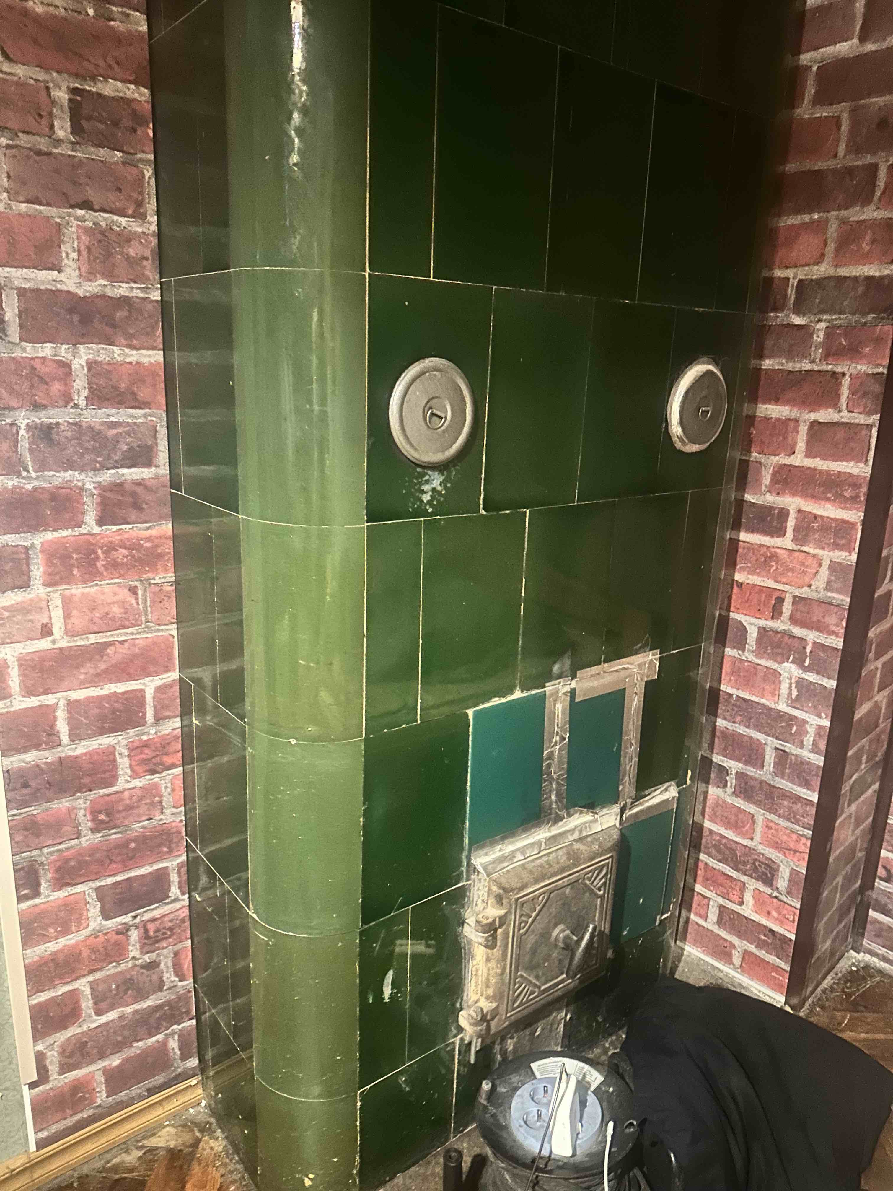

Hakkame renoveerima vana puumajakorterit. Korteris on ilus pottahi, mis on küll aastaid kasutuseta seisnud, sest olemas gaasiküte ning kuna mõned praod on ukse kohal, siis igaks juhuks pole kütnud. Aga hiljaaegu tehti maja küttekolletele ekspertiis ja öeldi, et need on kosmeetilised ja ahi on töökorras ning ohutu.
Nüüd on mõttekoht, kas lammutame selle ahju välja, et tuppa ruumi juurde saada, või puumajaromantika nimel siiski hoiaks alles ja teeks korda. Aga siit küsimus, kas pottahjule klaasust annab panna (ja ehk isegi suuremat kui vana malmuks)? Kui ta ka kamina eest oleks, siis ehk ei hakkaks ilusat asja lammutama ja looks hoopis lisandväärtust pimedatele talveõhtutele.

Kui leiad sobiva klaasukse ja spetsialisti, kes selle ette paneks siis saab küll. Jätsid aga mainimata, et tõenäoliselt on umbkoldega ahi? See on natuke keerulisem - kas ehitada restkoldele ümber või leida ka sellele sobiv klaasuks - selle leidmises kahtlen. Valesti pandud klaasuks tahmub ja sellisena pole tegevusel mõtet.
Ja on ka kolmas võimalus - praegu käib kampaania - vaheta oma vana ahi ümber. Kui sobib siis saaksid klaasuksega ahju oma vana ahju asemele - paöju mõttekam. Aga jah Riigil on krutskid sees - mitte igas asukohas ei saa toetust taodelda...

Laadi siia mõned pildid ahjust ja olen kindel, et leidub tee, kuidas see ahi saab soovidele sobivaks muudetud.

Tunnistan ausalt, et ma ei tea ahjudest suurt midagi, ma ei tea, mis tähendab umbkolle. Aga teen hiljem pildid ahjust ja ehk siis osatakse täpsemat nõu anda.
Re: Pottahjule klaasuks?
Kredexi toetusega saaksid just seda mida soovid kena välimusega klaasuksega ja hea küttekoldega nn. kaminahju. Ja maksma peaksid suht vähe. Seejuures oleks avariiküte juhul kui elektrit poleks ja ka iluese.
Vana pottahi tehniliselt väärtust ei oma. Kui iluesemeks siis leia mistahes sobiv klaasuks ette ja isegi kui tahmab siis lihtne puhastusvahendiga tahm peale kasutamist maha pesta. Võibolla isegi õnnestub ilma tahmamiseta sest tahmamine tekib kui sussutatakse ahjuga, kui kõetakse õieti siis tahmamist ei teki.
Üldiselt need klassikalised pottahjud midagi väärt ei ole (kasutegur, välimus, kasutamine) kui neid ei plaanita kasutada. Kuid nad on head asjad just õhksoojuspumpadele või elektri kadumisele- teed tule alla ja pääsed külmast. kui on nagunii põhiküte olemas siis vajadust ahju järele puudub.

eks see, kas ta midagi väärt on, on subjektiivne. minu arust just näeb ilus välja ja see oleks argument säilitamiseks. pluss siis see, et kui me ta ära lammutame, siis on meil keset kaunist vanaaegset kalasabaparketti üks ahjukujuline auk. hakka siis veel sellega tegelema.

Kindlasti vaja teha restkolle ja saab ukse panna ka teisele poole :good:

KaisaM kirjutas: 23 Aug 2023, 22:19igaks juhuks pole kütnud
See oli päris hea mõte, et teibiga parandatud ahju kütma ei hakanud.

Olles ise samalaadses olukorras olnud, näen lahendusena ainult kahte varianti - ahi kas välja lammutada või korda teha.
Kui korda teha, siis leida pottsepp, kes töö ette võtab ja ära teeb.
Igal juhul uus/renoveeritud ahi restkoldega.
Endal lasime uue pottahju laduda natuke teise kohta võrreldes algsega ning sai klaasuksega (vana malmuks on seni kuuris tallele pandud - neid juurde ei teki).
Klaasukse mõnu on selles, et hommikul maha jahtunud toas paned ahju kütte ja "ahjuteleviisor" hakkab väga ruttu soojust kiirgama ja varbaid soojendama.
Klaasukse ainuke puudus on see, et kuklas tiksub mõte, et üks varuklaas peaks pööningul igaks juhuks olemas olema.
