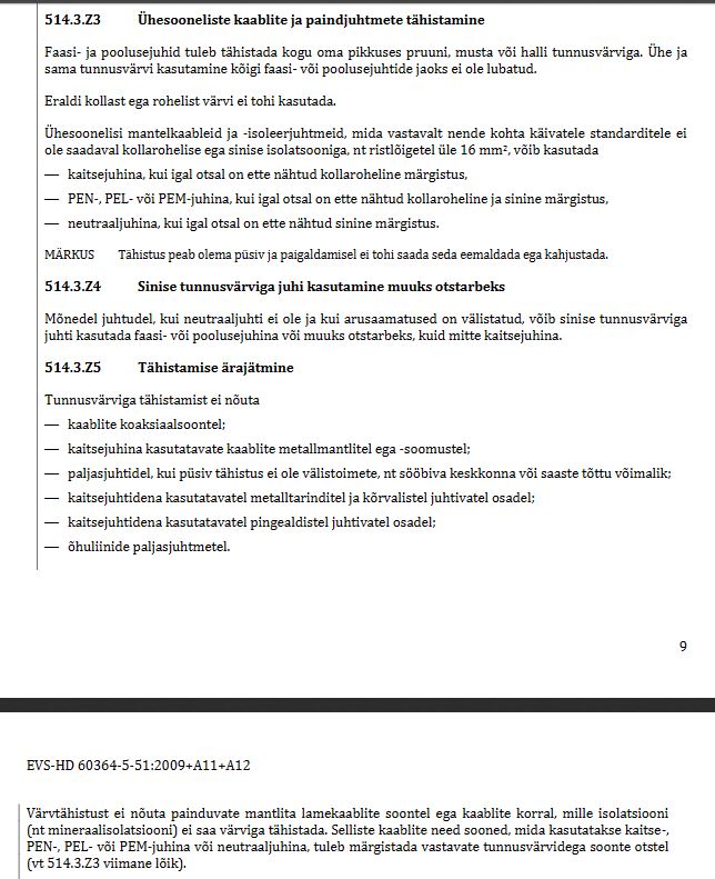

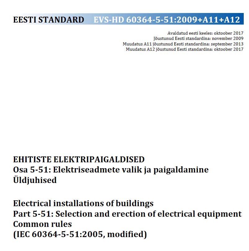

https://www.riigiteataja.ee/akt/1150720 ... htiv#para6
Mina loen sellest välja, et ehitiste jaotuskilpides ei või lapata L1-L3 puhul sama värvi juhtmeid. Jaotuskilp ei ole elektritarviti ja tema juhid ei ole selle sisejuhtmed. Kui keegi kõva poiss suudab neile teha omad Eurostandardid, siis andku minna. Kui ei suuda hankida õiget värvi juhtmeid faasijuhtide jaoks, siis lõikugu kaablit. Erisus on samas standardis üle 5-sooneliste kaablite puhul, kuid see jutt ei kohaldu üksik- faasijuhtide kohta.
Paigaldise auditi näidisdokumendi p15 või näidisrikkumiste p18 järgi tuleb ka juhtide värve kontrollida vastavalt nimetatud standardile. Ehk kui kõik on mustaga, ei tohiks läbi minna, sest standard ei käsitle ühesooneliste samavärviliste faasijuhtide tähistamist "rõngastamisega" ("L1", "L2", "L3"). Jah, nii võib teha, kui need jooksevad alates 6-soonelises kaablis. Aga see on ka kõik.

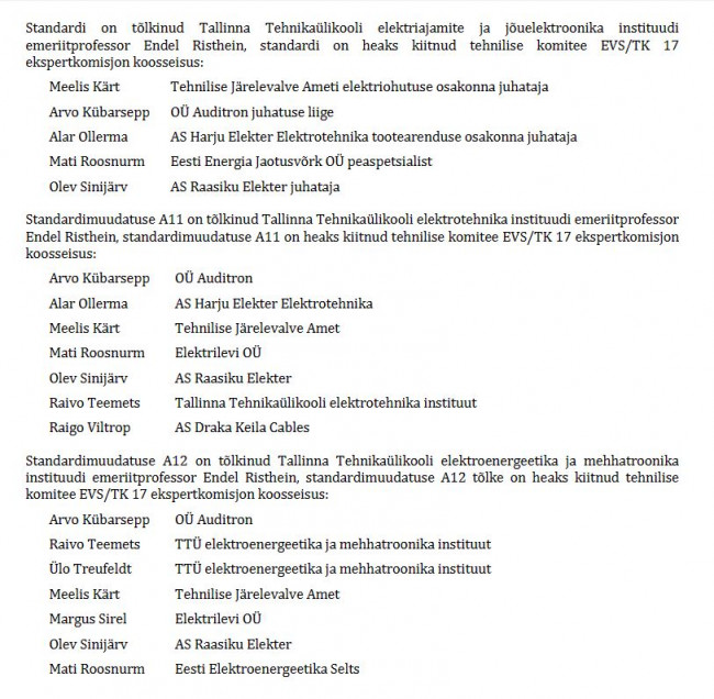

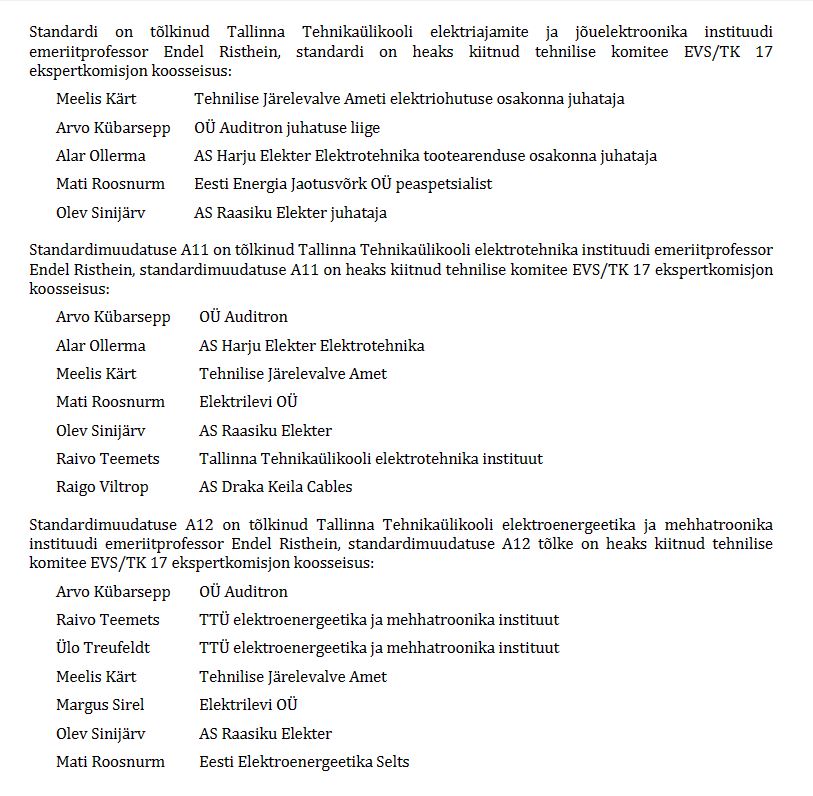

Jaotuskilp ei ole tarviti. Nüüd sa oled oma eelneva jutu demagoogitsenud "el seadmeks".
Üldisel, mis me ikka pureleme, mu viidatud standardit on 2 korda täiendatud (A11 ja 12) ja võimalik, et varem oli mööndusi rohkem. Hetkel ma ei näe ehitise kilbis mingit võimalust teha faasijuhte sama värviga (va 6-sooneline või enam kaabel). Lugesin ka standardi erisused maade kaupa üle- mida pole, seda pole.
Õiguse suhtes võta ühendust standardi tõlkijatega, äkki eksisid? Nimekiri, kellele kobin saata (arvatavad uskmatud siis): Ja standardi nimi: Ja kui tuleb jälgida selle standardi nõudeid (sinu:"Kaabli paigaldamisel tuleb elektritöid teinud isikul järgida standardites EVS-HD 60364-1"...), siis jälgigu. Konktreetselt jutt punkti 514.3.Z3 esimesest ja teisest lausest.
