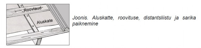

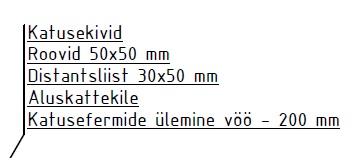

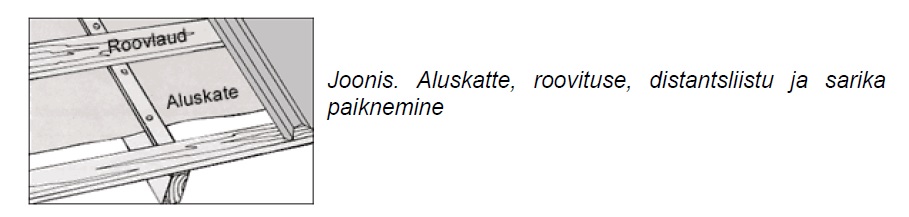

Näiteks ühes kunagises minu praktikas olnud kivikatusega maja ehitusprojekti lõikel oli katuse osas informatsioon järgmine:
kivikatuse informatsioon.jpg (18.65 KiB) Vaadatud 8709 korda

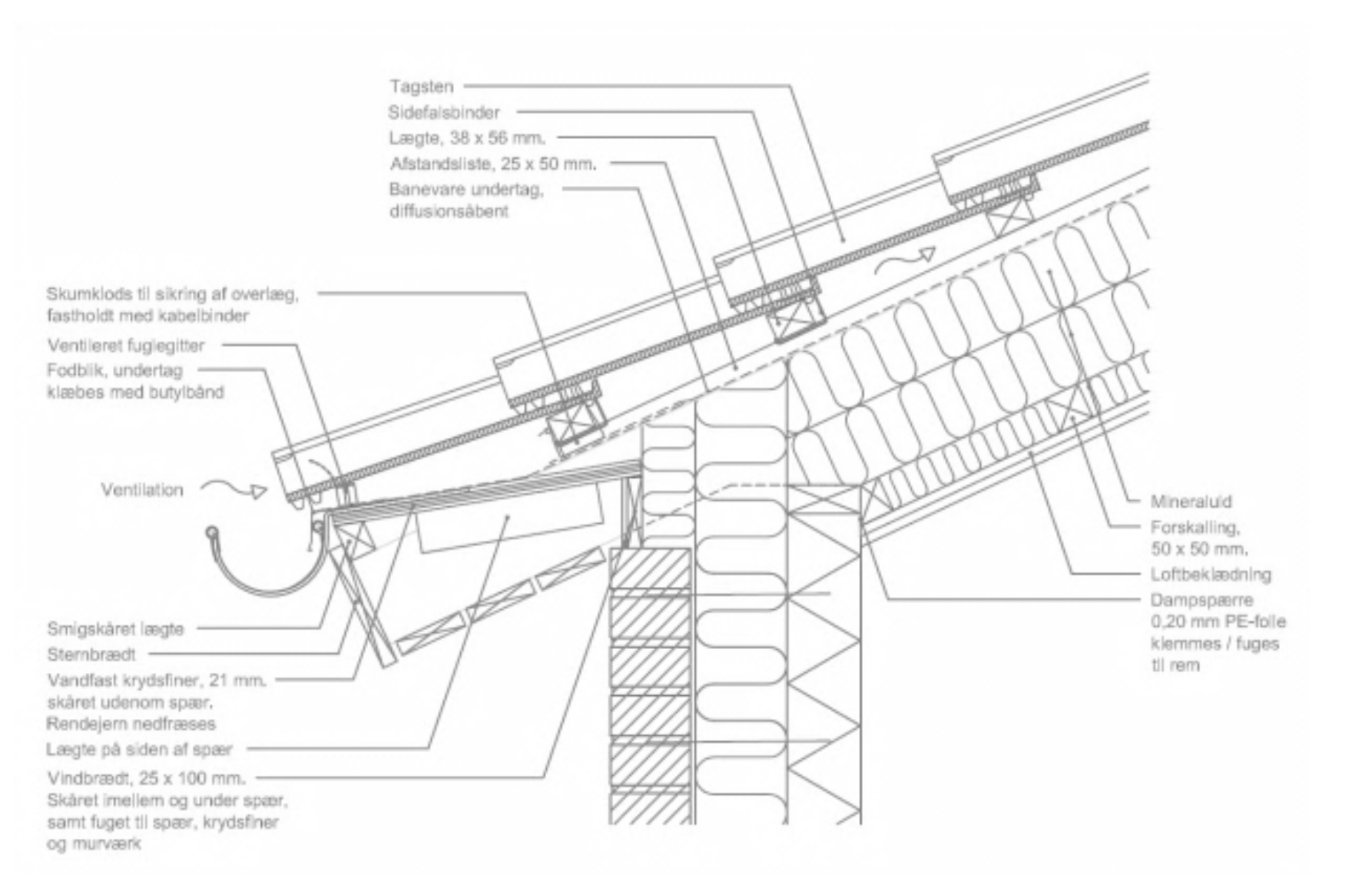

Mul ei tekkinud see küsimus, mitte selle pärast, et mingi ehitaja nii lihtsalt väitis, vaid peamiselt piltide pealt vaadates, et ameerikas ning uk-s just nii tehakse. Vaevalt seal inimesed ehitusest midagi ei tea.
Pingi pildi juhul jääb arusaamatuks, mis selle tilgaplekki idee on selliselt paigutades? kui aluskate on lõpuni välja paigaldatud ning kõik veekindlaks tehtud, siis jookseb mööda seda aluskatte, otsalaua ja roovituse vahele tekkivast basseinist vesi maha?
Vaadates rootsi lahendusi, kus distantsliist on, siis on räästas lahendatud täiesti teisiti, kui otsalauaga. Ilma sellise lahenduseta jälle jääb selle distantsliistu idee veidi hämaraks.
