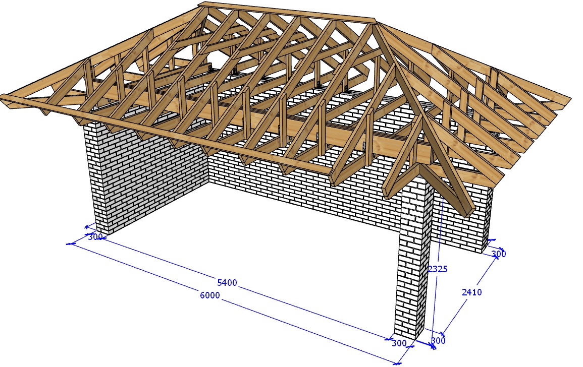

Soovitakse katust väikesele hoonele. Tegin arhitekti joonise alusel arvutimudeli ja lisan siia selgituseks.
Sarikad ja laetalad kavatsen paigaldada 45 x 145 mm, s= 600 mm, C-24 puit. Katuse katteks kiviprofiilplekk. Kalle 30 kraadi.
Ematalaks arvan kõhutunde järgi C-24, 45 x 245 mm, 3 tk kõrvuti ja üksteise külge naelutatuna.
Küsimus oleks, kui eeldada, et katuse räästas peaks jääma piisavalt sirge ka võimaliku lumekoormuse korral, kas oleks OK? Ega ma ei teagi kui palju võiks olla see piisav lläbipainde suurus, et silma ei riivaks. Aga pakuks, et koormatult maksimaalne vajumine mitte üle 5 mm silde kohta.

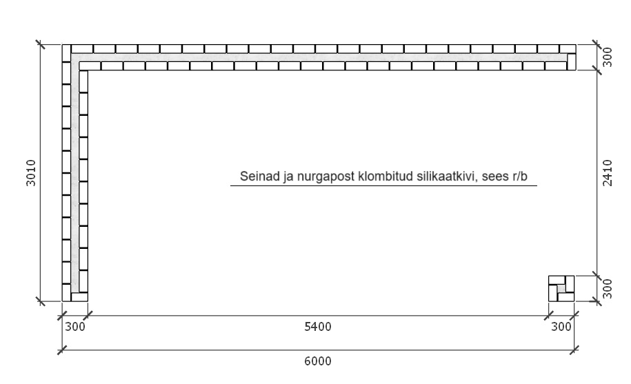

Hoone plaan:

Valemid ja arvutuskäik oleks eriti teretulnud. Tänud ette.

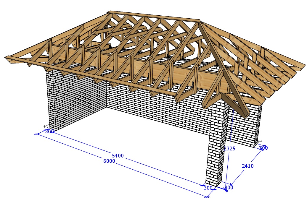

Liimpuidule mõtlesin ka kohe, aga siis arvasin, et kuna neid püksirihmasid lihtsam üksi paigaldada ja ka soetada, siis võtsin arutluse alla sellise variandi.
Vaatasin järele, SketchUp näitab, et kõrgusega 400 mm mahub ilusti katuse sisse ära ka.
Liimpuiduga lahendus näeks siis välja visuaalselt nii:

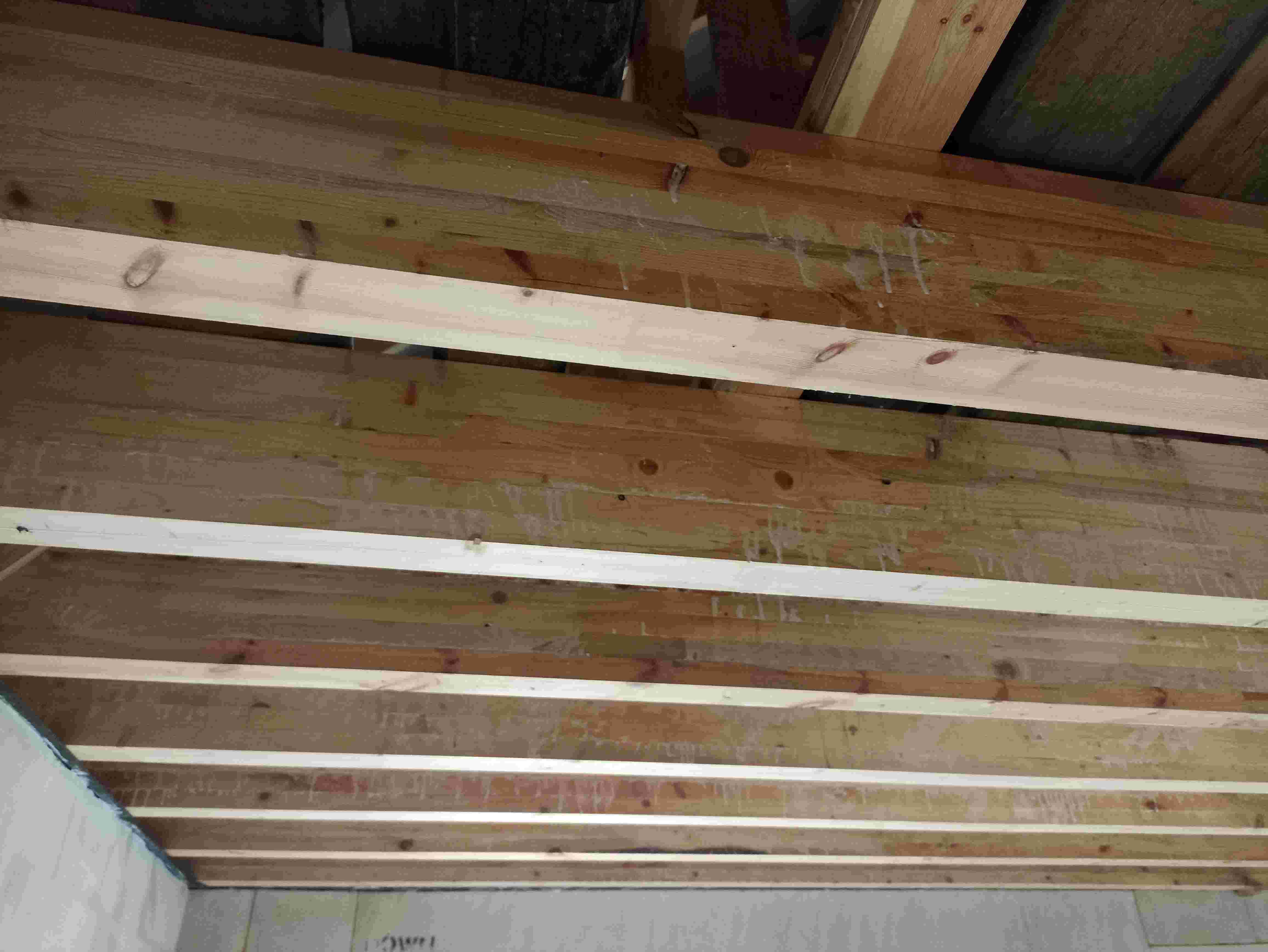

Kasutaja vuuk, vabandust vahelesegamise pärast, kuid mul tekkis üks mind huvitav küsimus isetehtud nn "liimpuittala" kohta. Ühel objektil nägin postituse lõpus oleval pildil sellist isetehtud liimpuittala. Mõõdud olid 100x300(?)x8400mm. Liimi oli 50x100mm prusside kokkuliimisel välja pressinud ja arvan, et need pruusid olid ikkagi ka kokku kruvitud. Ei hakanud täpselt vaatama, et kui pikad olid kokkuliimitud prussid, kuid põgusal vaatlusel jätkukohad olid kohe kindlasti ikka eri kihtides väga kaugel üksteisest. Peavad need talad kandma ka teise korruse elutegevust. Mind pigem huvitaks nii üldhuvi mõttes, et kas selline variant on ka vastupidav ja jätku-painde- ja misiganes suutlik? Ähk läeb tulevikus vaja. ;)

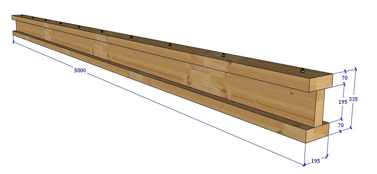

Kui juba leiutamiseks läks, siis üks võimalik variant võiks olla H-tala.
Nii on võimalik kõige ökonoomsemalt puidu tugevusomadused ära kasutada. Väiksema puidu kogusega saab kergema ja suhteliselt tugevama kandevõimega tala.

Vuuk oskad sa öelda, kui palju sellise "leiutise" kandevõime on? Kui see näiteks 7m pikkuse jätkatud talana koostada? Kui jämedaid polte selle koostamisel kasutatud on?
