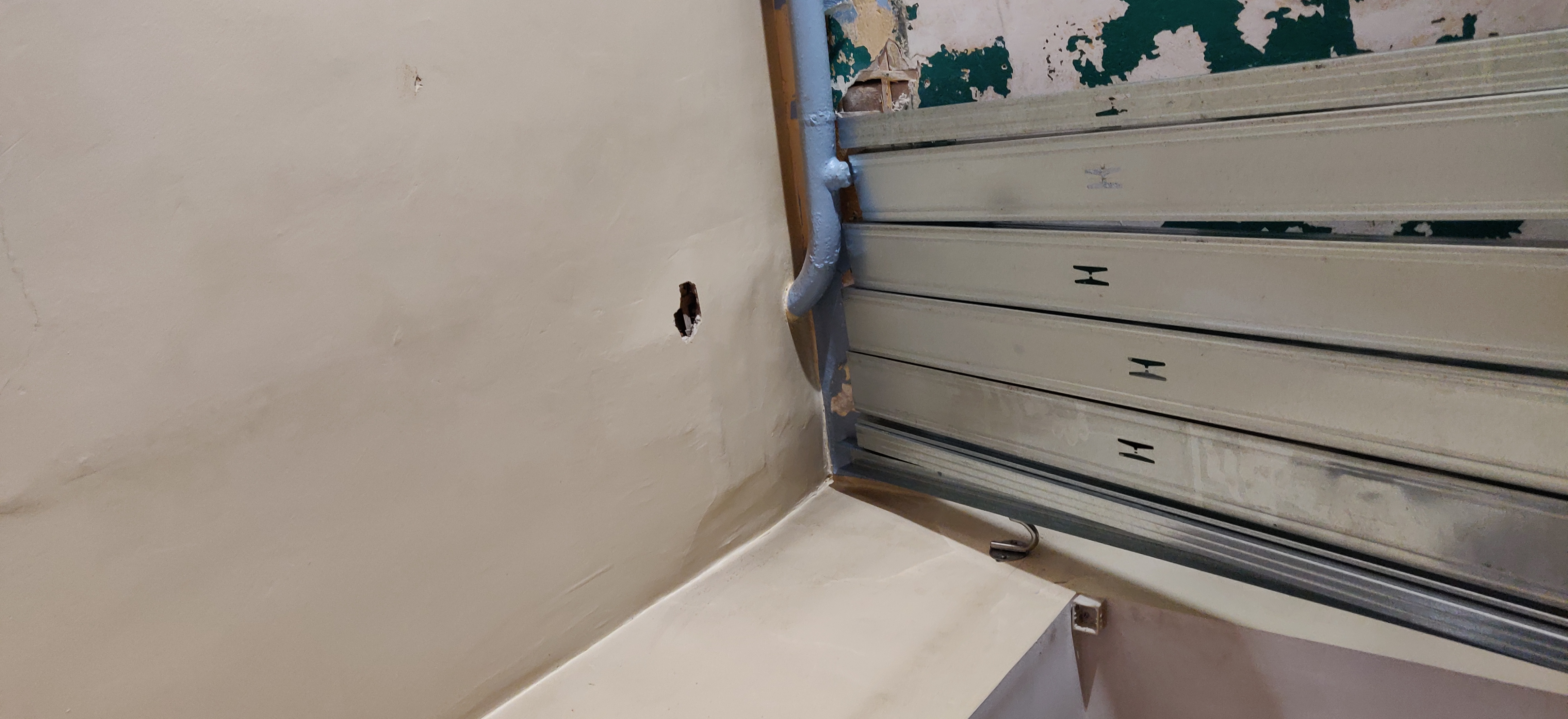

Kas kellelgi on soovitusi, mida ette võtta taolise laega. Kõike ei tahaks maha kiskuda, krohvi all must laudis. Ruum 4*2m.

redefine kirjutas: 30 Okt 2023, 16:04 Kas kellelgi on soovitusi, mida ette võtta taolise laega. ...
Piltmõistatus.
Leia pildilt lagi?
Postitusi: 2094
On tänanud: 68 korda
Re: Krohvitud lagi
ping kirjutas: 30 Okt 2023, 20:46
Piltmõistatus.
Leia pildilt lagi?
Pakun, et lagi on vasakul. Soovitustega on tiba keerulisem - oleneb eesmärgist

Mul olid korteris sarnased laed, lubikrohv ja selle all laudis. Lasin tollised mustad lauad lakke otse krohvi peale ja sinna kips peale. Kokkuvõtteks läks lagi ca 4cm madalmaks, aga laed oli piisavalt kõrged, et seda mitte märgata.

mis seal laua all on?

Uus lagi kipplaadist ja saab kommunikatsioonid võimisiganes torud ka lae alla peitu jätta. Ruumi peaks nagu jätkuma.

Ripplagi teha.
