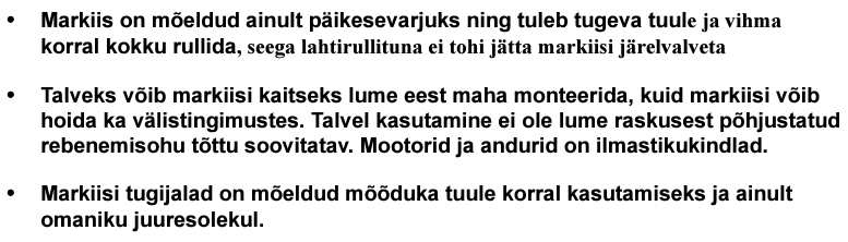

Esimene ettejuhtuv kasutusjuhend:

Suur pluss minu poolt xxx111-le, kes tunnistas, et võis valesti aru saada. Urmas kribas selle, mille kohta oli minu küsimus. Tavaline "tõlgendus". Mina kirjutasin oma praktilisest kogemusest 15a vältel markiisiga, mida kasutan vastavalt teemaalgataja küsimuse nõuetel. Viimane kasutusjuhend on sarjast, suvaline näide
