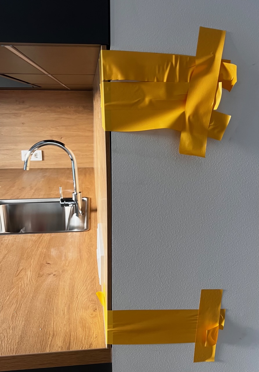

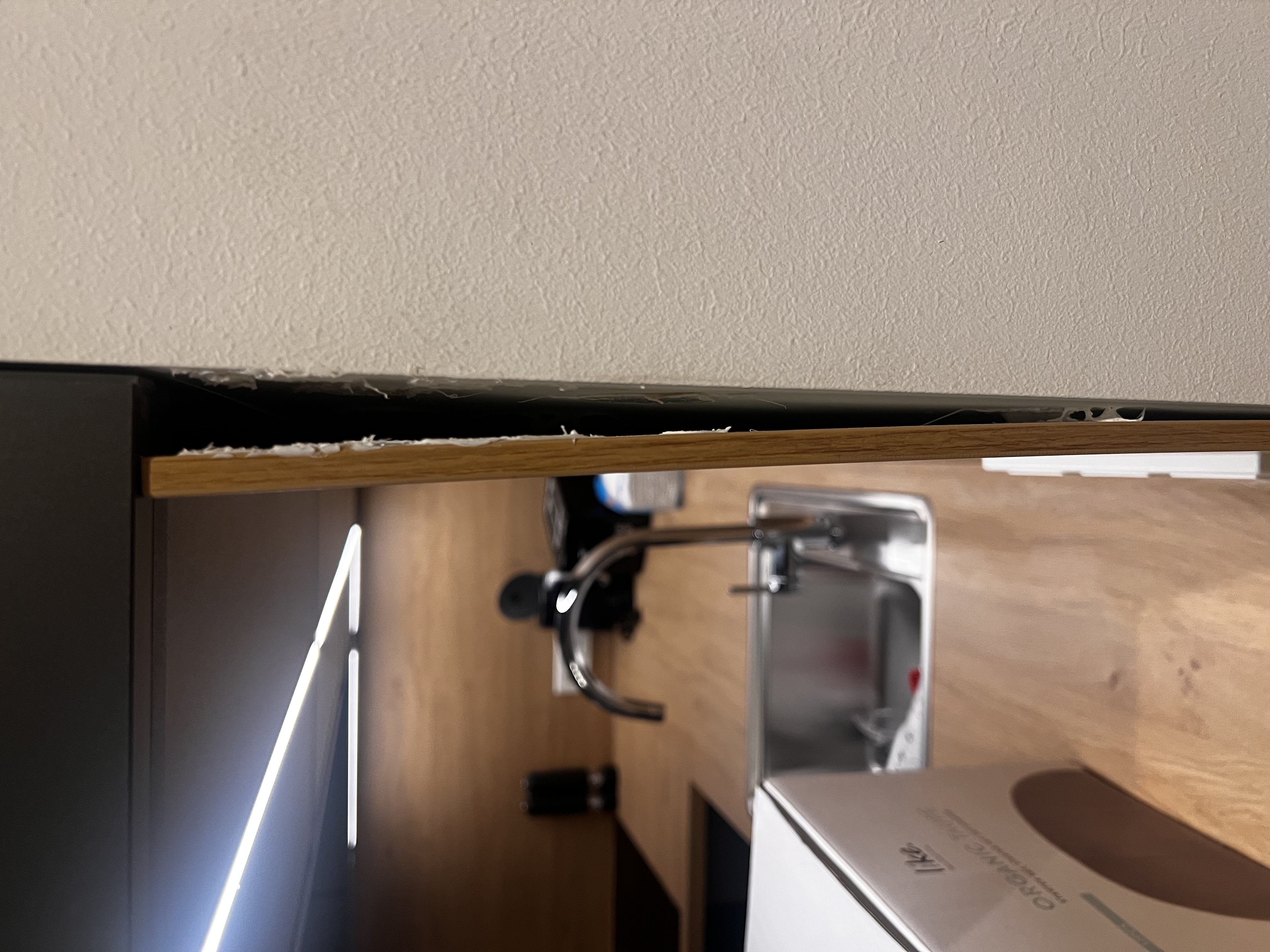

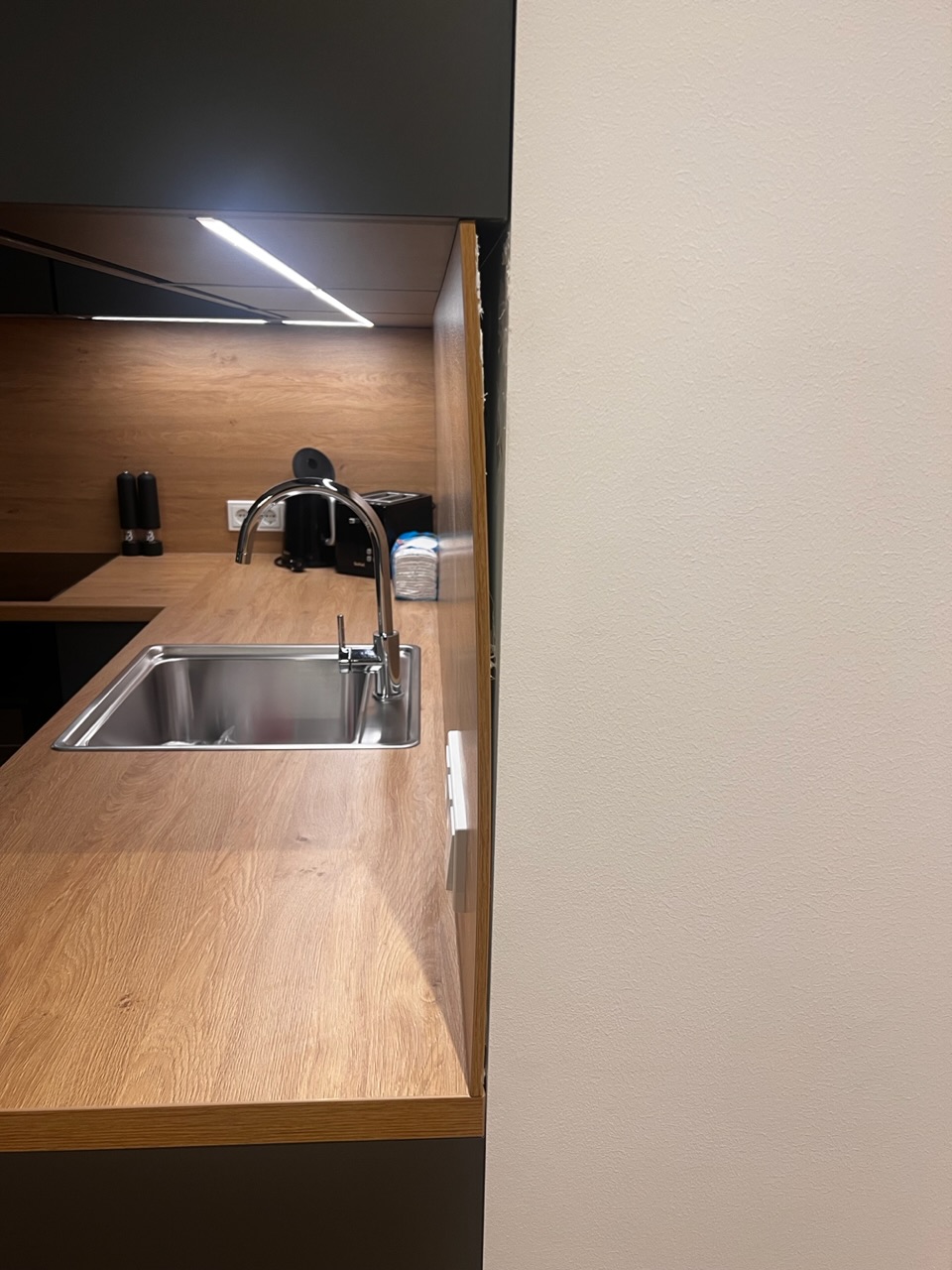

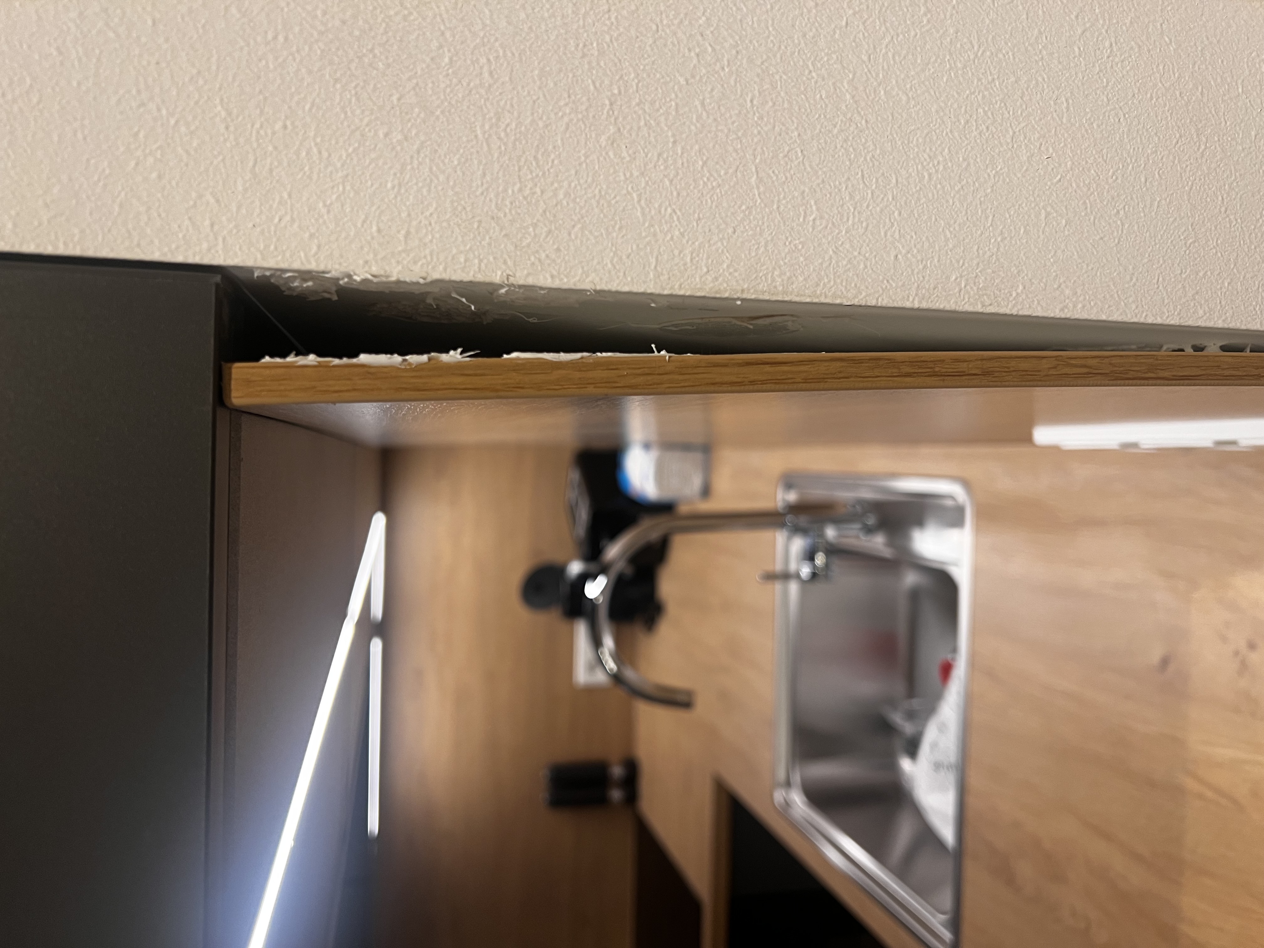

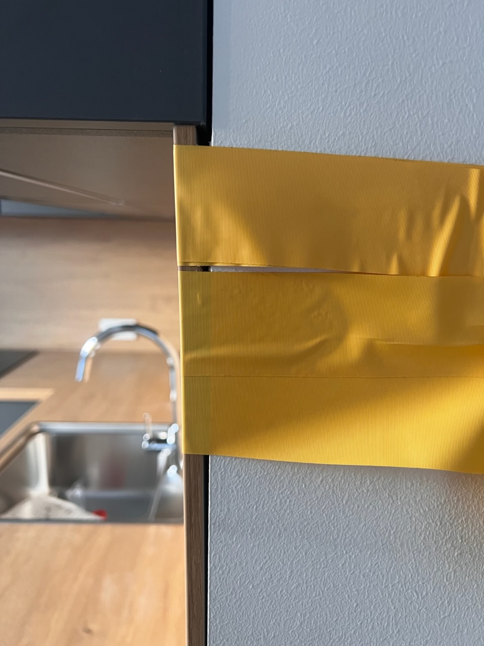

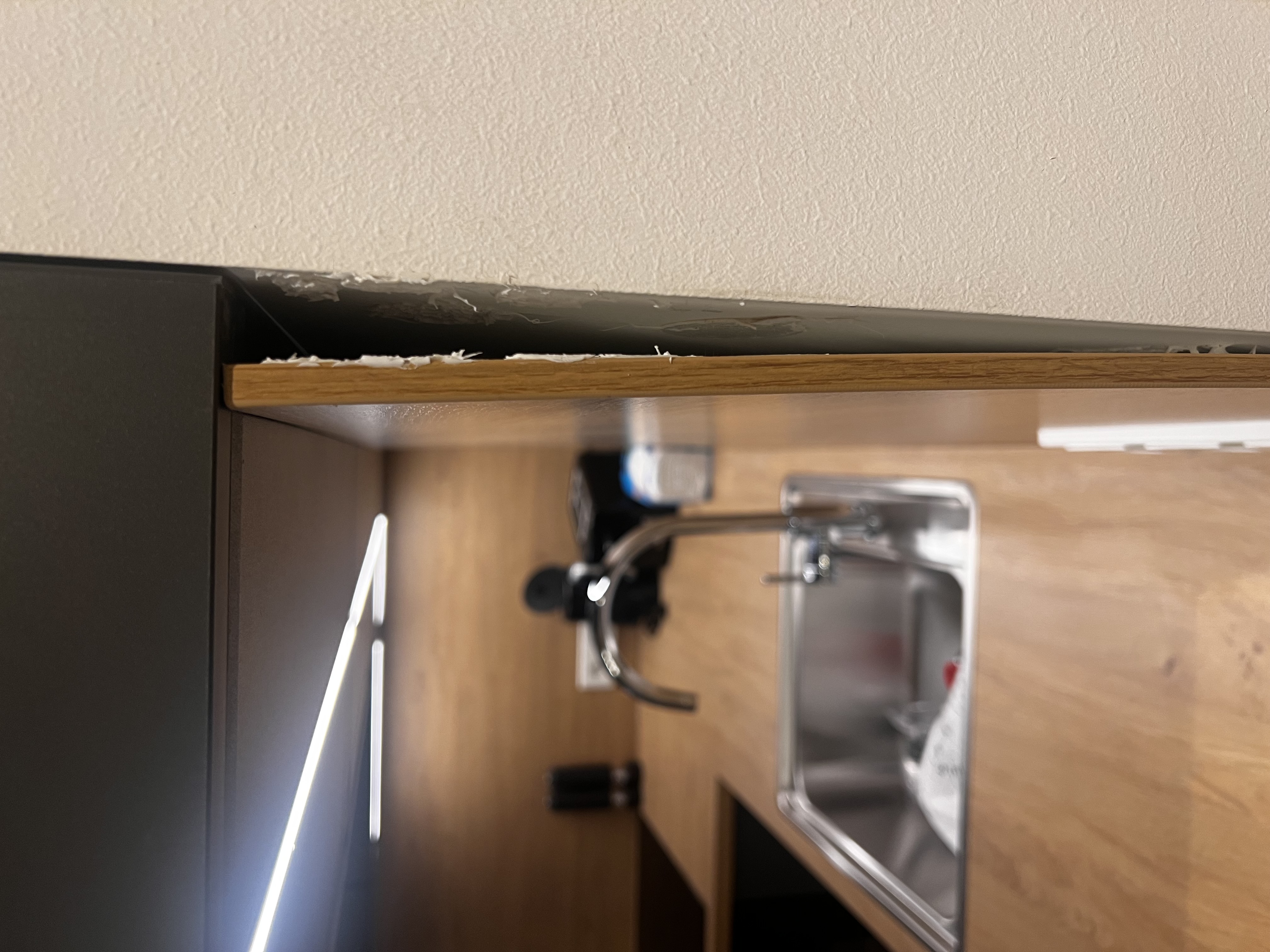

Ostsin tutt-uude majja korteri ning arendaja poolt sai ka hinna sisse köögimööbel. Ilmselgelt pole see köögimööbel päris Arens või Häcker, aga üldvisuaal kena. Küll aga on tagasein TÄIESTI lahti. Küsin nõu - miks selline asi juhtuda sai? Kas tõesti on ainsaks lahenduseks kruvidega kinni laskmine (minu meelest on see kole). Liimiga proovis paigaldaja 2x panna, aga mingit tolku sellest polnnud. Esialgu oli lahti natukene, kuid peale nelja päeva on lahti löönud ka tagaseina teine pool. Ma pole paigaldaja, aga ma ise arvasin, et ehk on see tagasein mingi niiskusekahjustusega? Kui siin on spetsialiste, siis ehk oskate soovitada head lahendust, mida saaksin ettevõttelt küsida? Väidetavalt nende paigaldaja ütles, et uut tagapaneeli pole môtet tellida, kuna käituks sama moodi.

Tutt-uue maja seina sees on ehitusaegne niiskus ja seinast katteplaati minev niiskus painutab selle sisepinge tõttu kõveraks.Diana89 kirjutas: 27 Dets 2023, 20:59 ... tutt-uude majja korteri ...
... tagasein TÄIESTI lahti. ...
... Liimiga proovis paigaldaja 2x panna, aga mingit tolku sellest polnnud. Esialgu oli lahti natukene, kuid peale nelja päeva on lahti löönud ka tagaseina teine pool. ...
Kui kunagi kevadeks on sein ja plaat (sirgeks) kuivanud, siis võiks uuesti liimimist toimetada, senikaua aitavad ainult teip või kruvid.

Pildilt ei paista, millest on see tagumine sein. Arvatavasti on see tarbetult viimistletud ja võibolla vaid pahteldatud, mitte värvitud. Kui tegu mõne nõrga pahtliga või kardetavalt tolmuse pinnaga, siis liim ei võtagi kinni.
Sellise viimistlusplaadi kinnihoidmiseks ei pea küll ootama, et ehitusaegne niiskus välja kuiuvaks. Ega kontaktpind siis veetilkes ole!?!
Kas te üritate seda nurka liimida või saab kogu plaadi tagusele kanda liimi? Kui vaid nurka, siis tuleks eemaldada kogu pahtlijura ja hoolikalt puhastada tugeva pinnani, vajadusel kruntida. Kui saab suurt plaati liimida, siis peaks piisama tolmu eemaldamisest, kui on vaid pahtel, siis kruntida. Liimiks kasutada kasvõi hariliku silikooni, mitte segi ajada akrüülhermeetikuga. Või siis PU hermeetik a'la https://www.ehituseabc.ee/ee/sikaflex-p ... thall-600m

Üldiselt ei ole enam ammu suurehitustel tegutsenud, kuid sügisel korra sain taas kätt proovida. Tavalistel liinitööde suurehitustel kästakse kohe kindlasti köögi töötasapinna tagune viimistleda kuni krundini(kaasa arvatud), kuid üldjuhul läheb ka värvi alla.Hiid kirjutas: 28 Dets 2023, 07:13 Arvatavasti on see tarbetult viimistletud ja võibolla vaid pahteldatud, mitte värvitud. Kui tegu mõne nõrga pahtliga või kardetavalt tolmuse pinnaga, siis liim ei võtagi kinni.
Miks sa arvad, et ahvipiltidega "hüpertugevaid" liime ei ole kasutatud? Suurendasin paari pilti ja millegipärast tundus mõnel pildil, et hoopis liim on küll nakkunud ja on nii seinal kui plaadil. Samas ühe pildi järgi tundus, et sein ei ole vist loodis või horisontaalis tasane, sest tavaliselt plaadi ja seina vaheline liim ei jää nii nagu tuubi otsast on pigistatud.Hiid kirjutas: 28 Dets 2023, 07:13 Imelik, et inimesed, kes sellega igapäevaselt tegelevad, püsivaid lahendusi ei oska välja pakkuda. ...

Suurendage esimeses postituses olevat pilti ja tuubist välja tulnud kinni surumata vingerdised on näha.

Tundub niiskus ja vale liim. Tuleks terve plaat ära võtta, plaadile freesiga taha pikki plaati keskele ja risti paisumissooned ja parketiliimiga seina . Kui plaadi tagumine pool on viimistelmata võiks selle liimile sobiva krundiga kruntida.
Alati saab kappide taha põhja nurka freesida soone ja paigaldada plaat soonde, soonde saab fikseerida ka peidetud kruvi.
Tegelt saaks ka sellele plaadile ülesse nurka paigaldada peidetud kruvid ja katta täiendavalt punni või kleepekaga

Esimene asjalik soovitus siin teemas.tabarabarap kirjutas: 28 Dets 2023, 21:52 Tundub niiskus ja vale liim. Tuleks terve plaat ära võtta, plaadile freesiga taha pikki plaati keskele ja risti paisumissooned ja parketiliimiga seina . Kui plaadi tagumine pool on viimistelmata võiks selle liimile sobiva krundiga kruntida.
