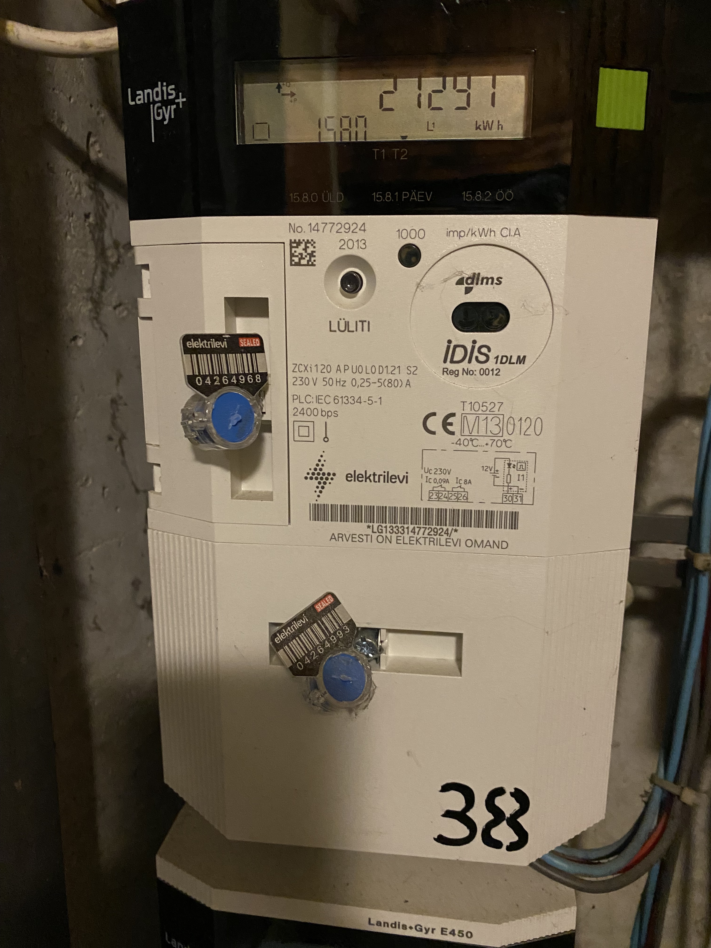

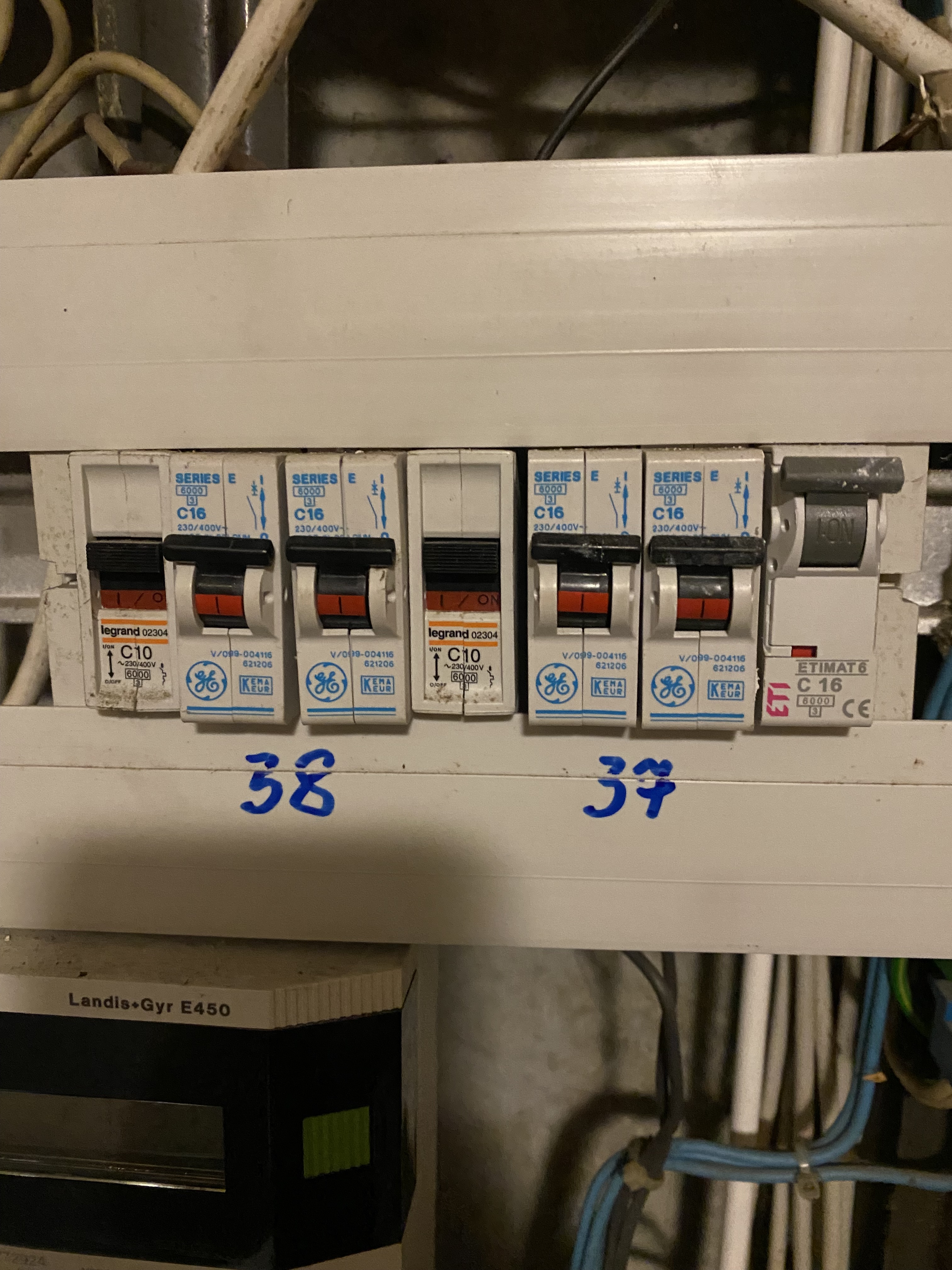

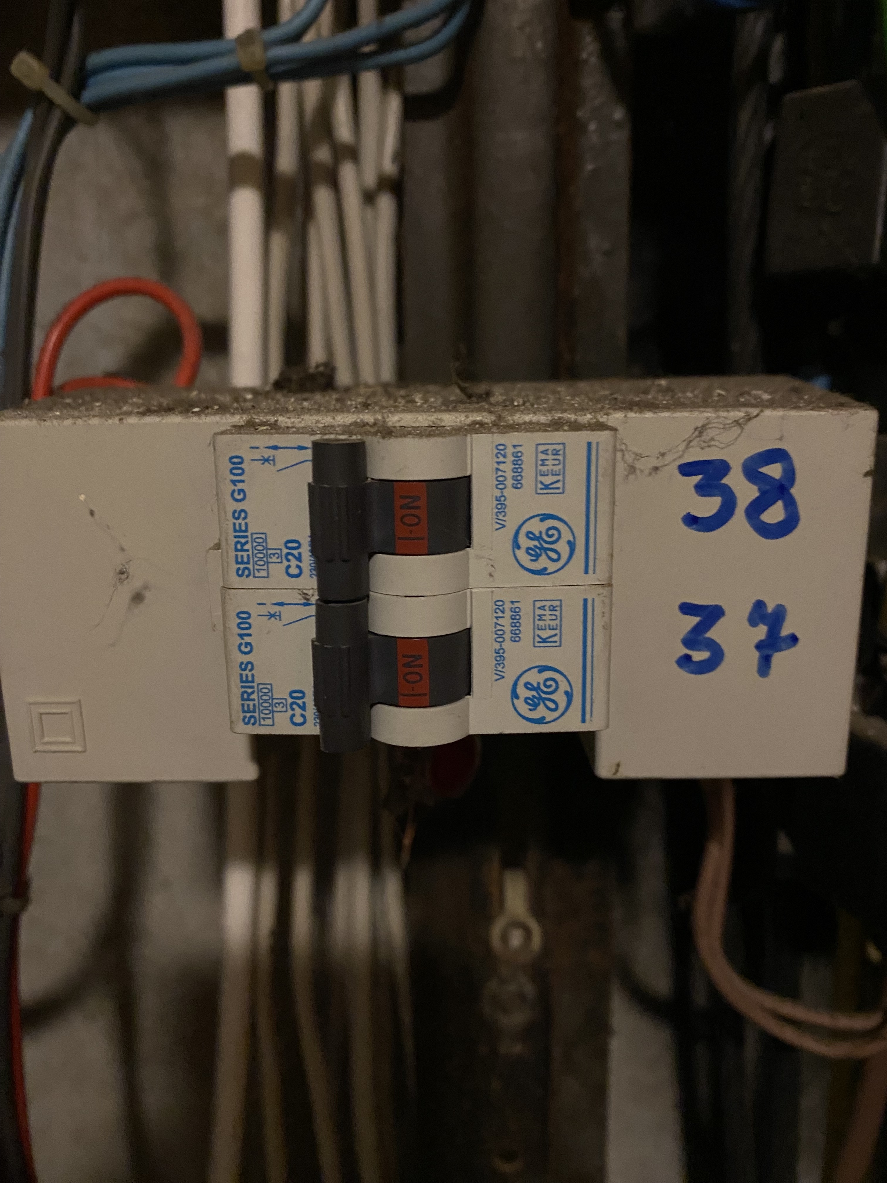

Lisan ka pildid elektrikilbist. Faase on 1 ja korter on 38. Lülititest 3 vasakpoolset peaksid kuuluma mulle, kuigi ei tuvastanud, millega vasakpoolseim seotud.

……inimesel on peakaitse 20A , miks soovitada 25 A veel grupipeale ;)..aga üldiselt jah , kui saad selle pliidi 2,5 kaabli otsa siis on ok , ja kui peakski selle sama kaabli otsas keegi veel samaaegselt olema ja koormus liiga suureks läheb küll siis kaitseautomaat teeb oma tööd (16A). Külmik peaks koos selle pliidiga kannatama, aga võta täpsed tarbimised seadmetelt ja saad arvutada ……

Tavaliselt peakaitse enne arvestit on plommitud, pildi sellist ei näe. Kuid täpse vastuse annaks kohaletulnud asjapulk, sellise info alusel midagi konkreetset vastata on veidi keeruline.

Sellise olemasoleva paigaldise olulise koormuse tõstmise soovitust, ei tuleks küll tõepähe võtta- see ei ole lihtsalt adekvaatne. Kuna postitaja väide on gaasipliidiga majast, siis seal eeldatavasti ei ole veetud eraldi kaablit elektripliidile. Seega on pildi järgi hinnates seal 10A valgustuse grupp ja 2* 16A pistikupesade grupid ning korteri peakaitse 20A. Parimal juhul on köögi pistikupesade grupp eraldi ja toad eraldi. Kindlasti ei ole seal
aga kaitsejuhti, mis on elektriahju ühendamise eeltingimus. Seega soovitada saab ainult uue toitekaabli paigaldamist alates trepikoja jaotuskeskusest ja remondi korral kogu paigaldise uuendamist.

Pildid on küll kaitsejuhi suhtes mittemidagi ütlevad, kuid selgelt on näha sinise ja pruuni isolatsiooniga juhtmeid ja valgeid nüüdisaja kaableid. Seega hr Imelik, mis jutt paigaldise uuendamise vajadusest?
Kalvis peksab midagi nagu tal vahel ikka juhtub (antud juhul kirjutab midagi Al-st, mida näha pole)- inimene ei süvene üldse ja muudkui trükib. Aga et sa selles teemas Al-i lõksu kukkusid, on tõesti Imelik.

Sama sullegi! Pildil on enamasti näha kilbi sisemine montaaz (mis ei ütle midagi korterisisese juhtmestiku kohta), vähemalt ühte uuemat kaablit ja ülemisel pildil kindlalt ka nõukogude aegseid juhtmeid (mis muidugi veel kindlalt ei ütle, et see alumiinium on- kuid enamasti ta seda on). Kui sa siiski arvad, et paigaldis on "renoveeritud" 3 grupilisena, siis huvitaks mind väga autor (oletataval ajal oli projekteerimine kohustuslik).

Valged/ hallid peenemad võivad vabalt olla kas antenni- (koaksiaal-) või võrgukaablid. Kortermajade tavaline "kõik ühes" kompott.
