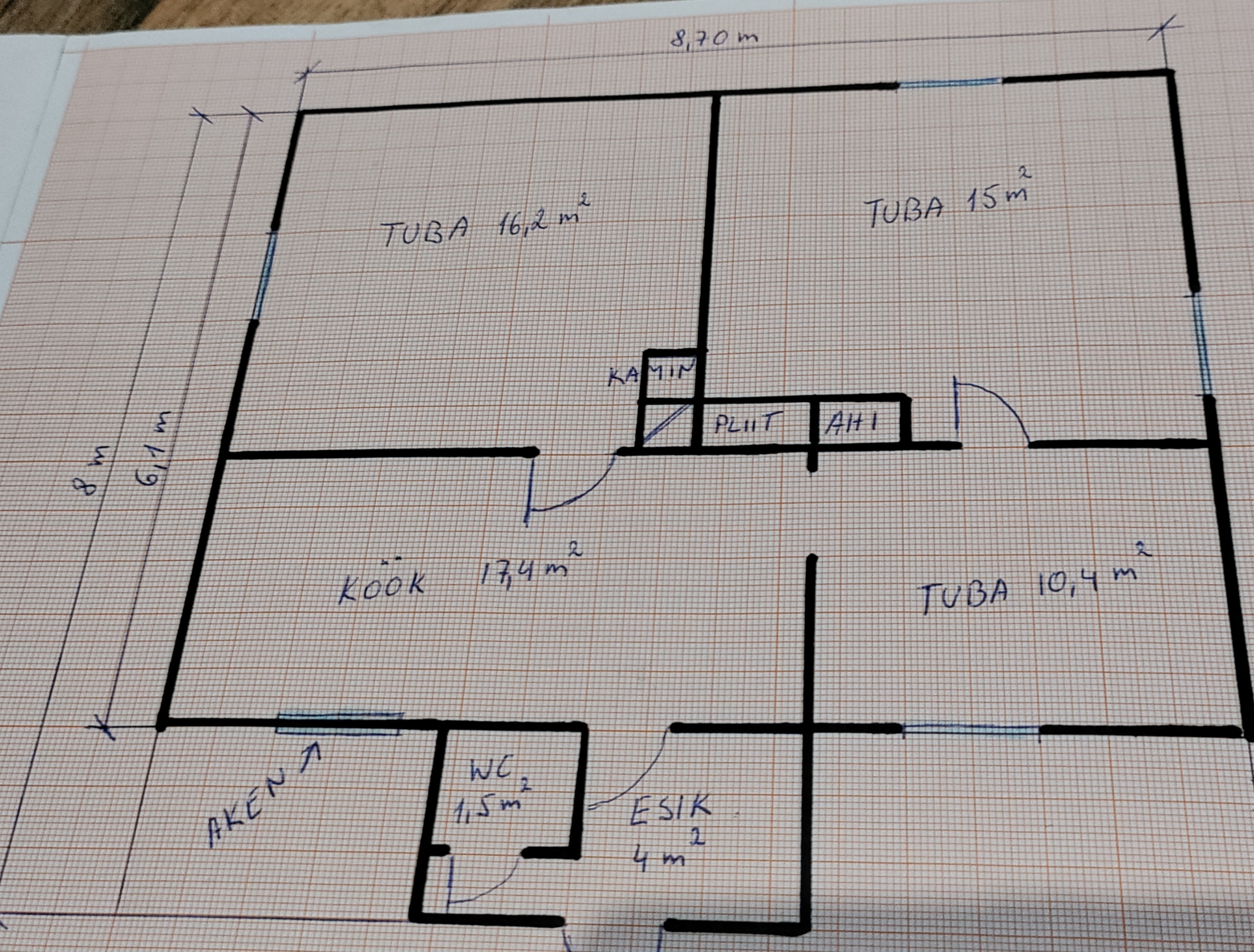

Sellise vana palkmaja tegemine näiteks selliseks ja teist korrust ei teeks. Pääseks kui keegi vuntsib joonised ja saaks mingi renoveerimise loa vms ning vana lükkaks puukuuri tulevase kütteks🤣
Muidugi võib mõtteid ja värke juurde lisada miks ei sobi ja kuda ägedam saaks jne🍺 ilusat reedet

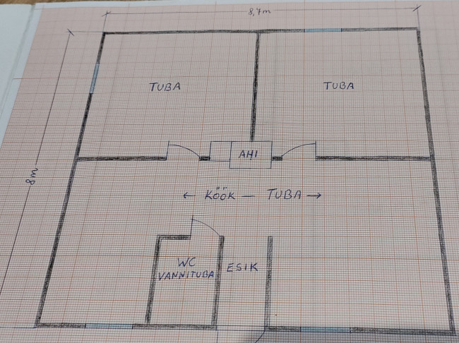

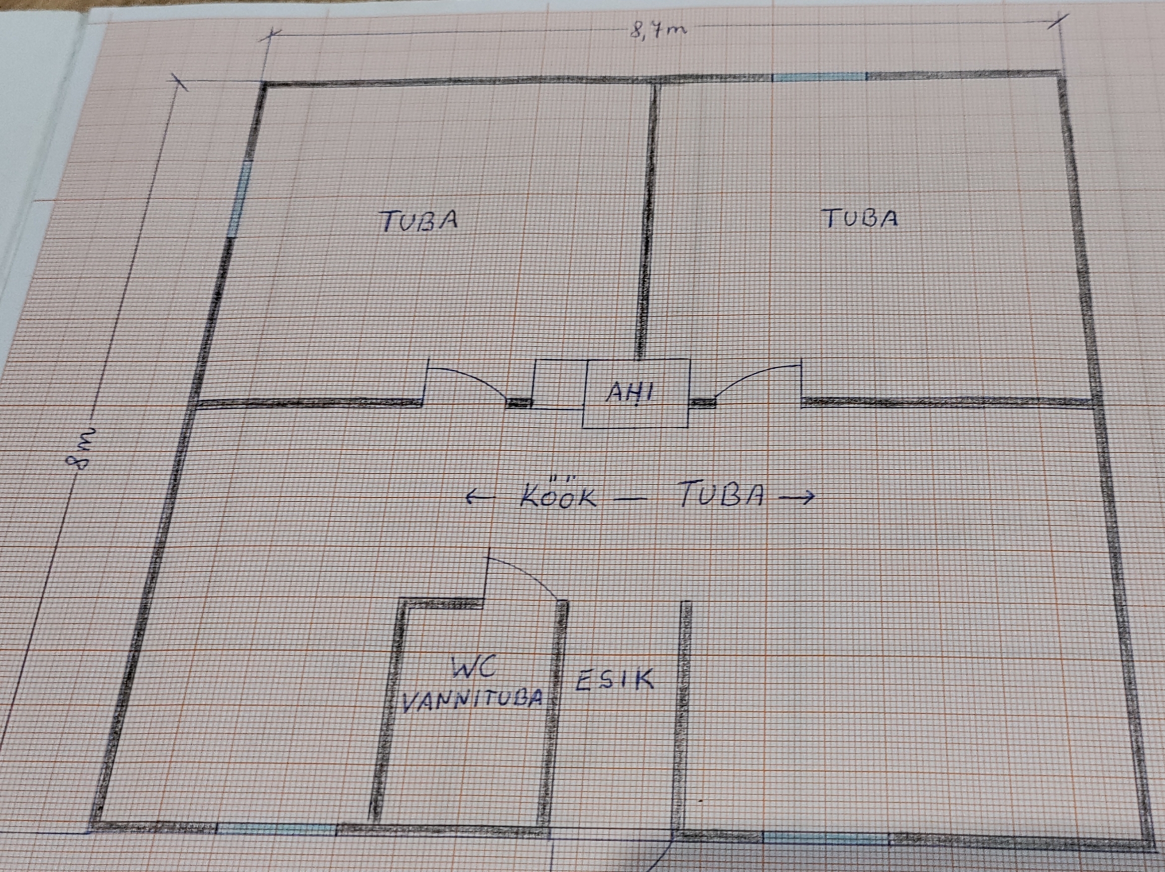

See kus ahjud pliidid kaminad sees see on siis umbes vana maja plaan. Teise tegin oma mõtetega. Ma ei tea kuda neid jooniseid tegema peab aga ehk saab mõttest aru.🫣

Sul on jooniselt puudu sahver(abiruum), mis on vägagi vajalik.

Esikul sellisel kujul mõte puudub, kui see on välisukse laiune. Ei ole kugugi nagisid panna, jalanõud jäävad käiguteele jne. Toa pool puudub uks, st et töötaks tuulekojana (lüüsina), mis on meie kliimas vajalik.

Noh see joonistus oli suht niisama visatud, et mingigi mõte jooksma aretada nii väikese maja puhul. Sahvrit ma arvan et päris pole vajagi. Hetkel korteris ka seda pole ja ei tunne puudust ka. Esiku osas oli lihtsalt selline mõte (mitte just raiutud mõte ukse laiune), et parem poolne sein varjaks otse väljast tulemist ja saaks kasvõi diivani sinna tuppa seina äärde mahutada. Tuulekoja osa mõte on mul ka teada isegi, aga olen ühes 15 aastat tagasi ehitatud majas käinud jõuludel ja seal oli ka lihtsalt välisuks pealegi suure aknaga ja otse õue, sellest tekkis mõte et kui palju seda tuulekoja süsteemi siis tegelt vaja oleks... Tundus toimivat küll...
No kindlasti annab ruumide paigutamist edasi aretada? Aga kas majakarbi tegemine väliselt 8m x 8,7m peale oleks mõeldav renoveerimise sildi all karkassmajaks teha. Võib plokkidest ka olla, aga siis ma ei tea kui äge see olemasolev vundament on ja kass sinna vingema vöö peale valamine kindlustaks midagi? Blokkidega oleks selles mõttes vist muidu parem ehitada minul kes iga palgapäev mõne rea omale kohale sätiks kui pidevalt pooleli olevat karkassi kataks. Ise elan vanast majast 12km eemal.
