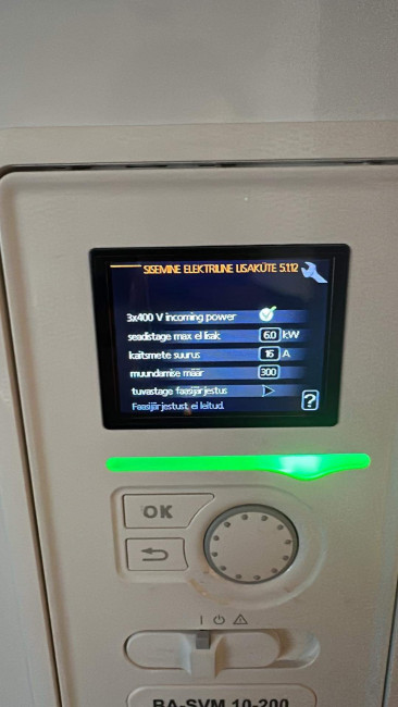

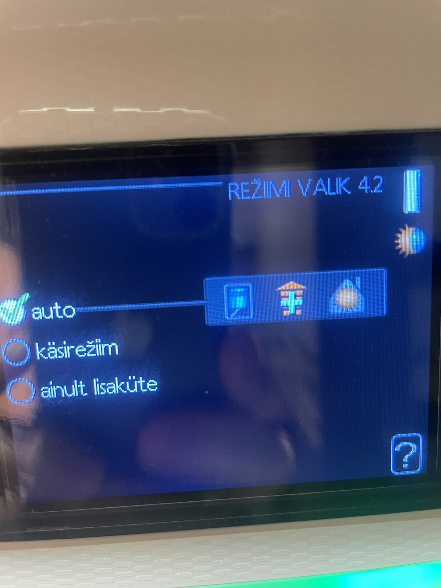

Tee pilt mis sul 5.1.12 pandud on

nexus4 kirjutas: 04 Jaan 2024, 22:51 Tee pilt mis sul 5.1.12 pandud on
Selline siis praegu uue tarkvaraga
Nii nägi paar aastat tagasi samade seadetega menüü välja ja siis mäletamist mööda toimis

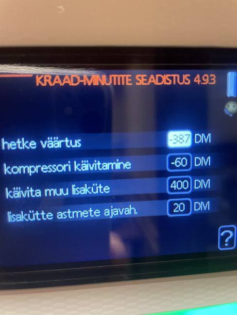

Kas 4.2 on auto?
Pane pilt 4.9.2 ja 4.9.3

nexus4 kirjutas: 04 Jaan 2024, 23:31 Kas 4.2 on auto?
Ega pole ühendatud voolutrahvosid?

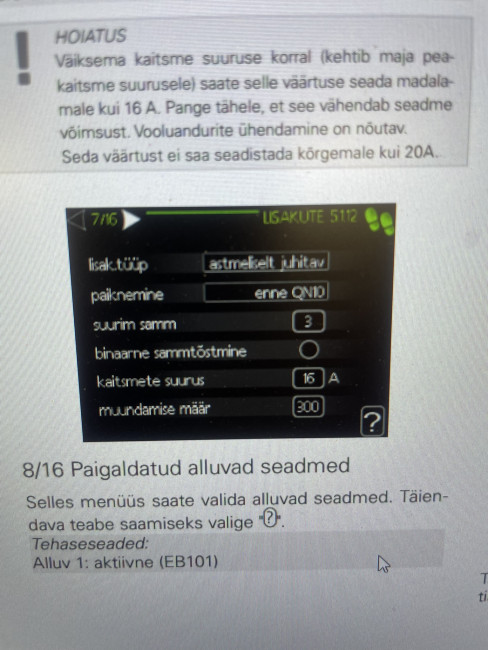

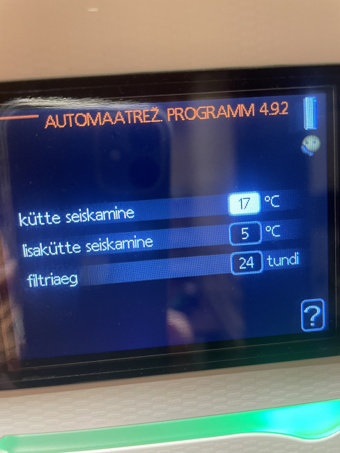

olen valinud ka ainult lisaküte aga ikka töötab ainult esimeses astmes
Siin jookseb hetkel tehaseseade. Kahte alumist näitu olen proovinud madalamaks kruttida, et sundida lisakütet järgi. Hakkabki tööle aga ikka esimeses astmes.

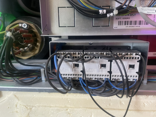

Siin pildil hetkel kõik kolm väljas. Mistahes valikute puhul lülitub plõksuga sisse ainult kõige vasakpoolsem.
Voolutrahvosid ühendatud ei ole.

3) füüsiliselt kontaktori korrasolekut kontrollida <- välistada füüsiline viga
16A valiku puhul kolmas kontaktor ei rakendugi (isegi kui 9kw valida), toite saavad kõik kontaktorid 2 faasi pealt, ühe faasi taga 2x1.5kW kontaktori kohta. <- selles suhtes et kui juhuslikult peakski kontaktor õhtal olema (vähetõenäoline) siis vähemalt kohe töökorras võtta :D

2. Seal on pildil näha:
Kraad minutite seadistus.
Käivita muu lisaküte 400 DM
Lisakütte astmete vahe 20 DM
Süsteem on nii nagu maratoni jooksjal. Enne võistlust on jooksja paika pannud kui palju meetreid ta minutis jookseb. Kui nüüd 20ndal kilomeetril hakkab tempo langema siis antakse jooksjale juua, dopingut jne. Kui tempo paraneb ja jooksja püsib graafikus siis teda rohkem ei aidata. Kui ikkagi tempo langeb siis mingi aja möödudes doping kogust suurendatakse.
Ehk esimene tenn rakendub ja kui minutis vesi piisavalt kraade soojeneb siis teine tenn ei rakendugi. Kui ikkagi vaja siis mingi aja (20DM) pärast asub teine tenn appi.
3. See mida sa lubad programmist on igapäevane töö. Kui -20C külma siis rakendub kaitselülitus. See on eraldi lülitus.
Kui arvad et 1 tenn on vähe siis võib mõni elektrik sind aidata.
Kontaktori mähise pinge läheb A1 klemmile. Võimalik on teistel käivititel võtta A1 juhtmed lahti ning otsad isoleerida. Kui nüüd ühendada töötava käiviti A1 teiste käivitite A1 klemmidega siis hakkavad teised tennid ka tööle.
Igaks juhuks peaks A1 otsa juurest vaatama markeeringut et kõik mähised on sama pingega nt 230V.
Kui külm möödas võib otsad tagasi ühendada.

Lisakütte astmete ajavahe min näidu saab panna 10DM, vähemaks ei saa.
Üldiselt olen kõik need pakutud variandid juba varem läbi käinud. Kontaktorid sai just täna kontrollitud.
Coolhouse kirjutas: 05 Jaan 2024, 12:21
Tempo oli üleeile öösel terve öö languses. Need kraad minutid olid ammu üle 600 aga üle esimese astme ei läinud. Hommikul, kui külm veidi rauges siis tuli kompressor taas appi ja kõi ok. Mäletan, et kui oli esimene talv selle pumbaga siis klõpsis kohe mitu astet sisse. Sooja pärast ma ei muretsegi. Selle esimese astme(3kw) suudab põrandas ja radiaatorites hoida ca 31kraadist vett ehk siis ära ei külmu. Lisaks on mul korralik kamin ja soojamüüriga pliit olemas. Hetkel on piisanud kord päevas kaminasse tuli teha.

Vaata siis manualist tehase sätted nende kraadiminutite jaoks.
ES masinatel on küll nii et mida suuremaks väärtuse paned seda uimasemalt tenn rakendub.
Pakuksin et mitte 600 vaid 100 võib huvitav suurus olla.

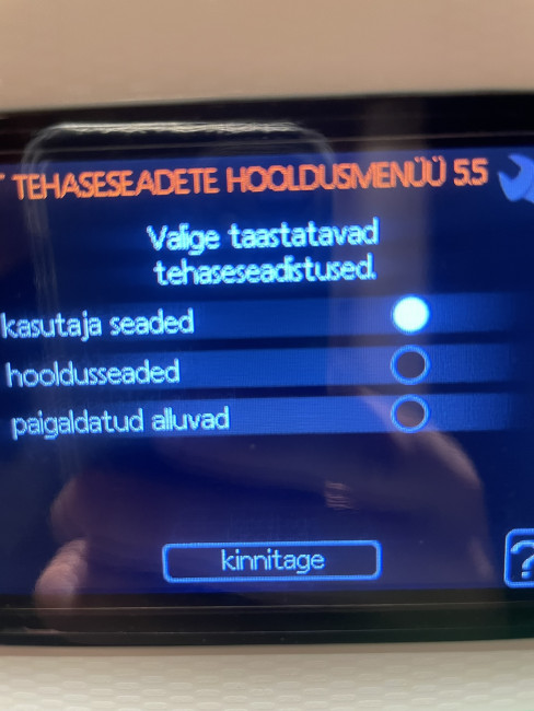

Nonii sain siis lõpuks asja toimima.
Tegin siis tehase seadete taastamise nagu kasutaja nexus4 soovitas kuid see ei olnudki nii lihtne kui arvata võis.
Lõputus menüüdes surfates leidsin vajaliku koha ülesse kus saab tehase seadeid taastada ja siis pakub mulle 3 varianti:
Arusaamatu, miks peab küttesüsteemil olema nii palju valikuid, eriti veel seadete taastamiseks. Valisin alguses esimese. Jäi endiselt esimesele astmele tööle aga muutus üllatavalt jõuliseks. 3kw võimsusega tenn sai vee soojendamisega nüüd väga lihtsalt hakkama. Super, minu jaoks oli sellega peamine mure murtud.
Proovisin järgmisena taastada hooldusseadeid. Viimast paigaldatud alluvaid ei teinudki kuna ei julgenud.
Muutus peale taastamist kaitsme suurus 16A asemel 20A. Ja oligi korras. Kui lisakütte käima ajasin lülitas suht kohe teise astme(6kw)sisse. Samas pumbale on paigaldatud C16A kaitse ja kui ma õigesti arvutasin siis 6kw peaks tarbima umbes 15A. Siit ka viimane küsimus, et kui tekib vajadus kasutada lisakütet 6kw astmes siis kas ma peaksin pumbal 16A kaitsme vahetama võimsama 20A vastu? Maja peakaitse on 3x25A.

Tennid on kahe faasi peal

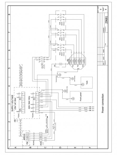

Skeemi? Käivititega saab neile lülitada 2 faasi, kuid küttekehad on ikkagi 3 f (st küttekontuuri 1-f pidevalt pingestatud). Kahefaasilist kütteskeemi 3-f ühendusega masinale ei tee minuteada mitte keegi.

Pildilt näha juba, et kaks faasi tennidele. Skeemil sama, üks faas kompressorile kaks tennidele.

Kui ei jaga, mis siis jutustad? Läbi käiviti 2 klemmi saab lülitada 3-f tarbijat.
Vaata seadme skeemid (väidad, et skeemilt on näha, näita seda siis mulle ka) ja saab kindlalt väita. Või omanik mõõdab voolud ampertangidega.
