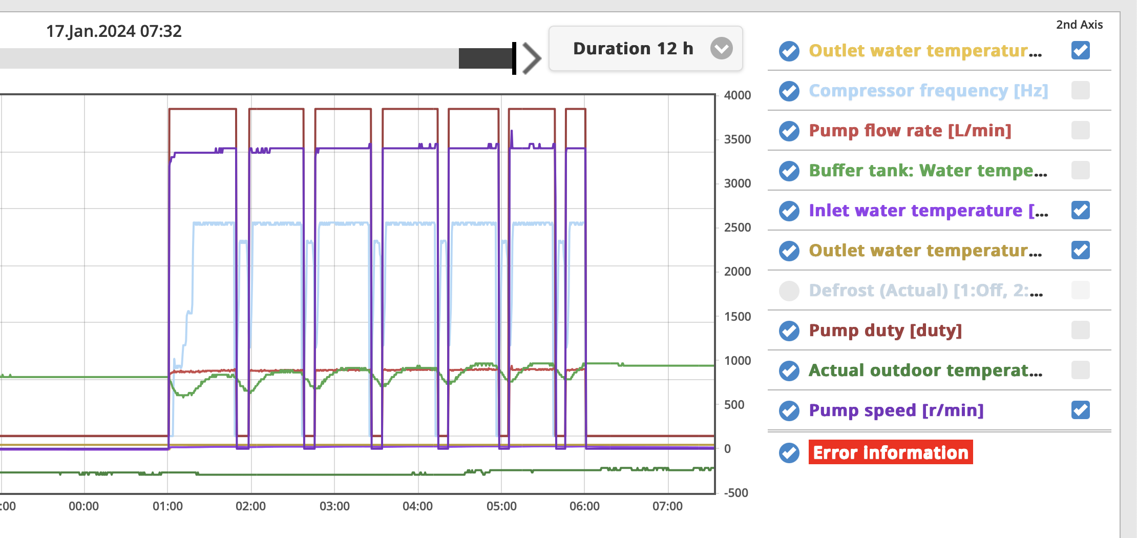

Tegemist on 9kW inverter maasoojuspumbaga. Elumaja on 228m2. Esimesel korrusel põrandaküte ja teisel korrusel madaltemperatuuril radiaator küte. Põrandakütte ringe juhib Uponor( max põranda temp 25C ja min põranda temp 24C). Õhu temperatuur seadistatud 22C. Küttesüsteemil 200l puhver. Maasoojuspumba küttekõver: kui väljas 22C, siis vesi 22C ja kui väljas -20C, siis vesi 26C.
Mõõdetud maja energiavajadus (mõõdetud soojusenergia ning küttele, tarbeveele, ventilatsioonile kulunud elektrienergia) 2022 aasta 32kWh/m2, aastal 2023 36kWh/m2. Viimastes numbrites ei ole sees valgustusele kulunud elekter. Talvel teeb pump maksimaalselt 9 lülitust päevas (k.a soojavee tootmiseks). Kokku aastas 1594 lülitust.
Korra proovisin ka maasoojuspumpa seadistada 60% norm võimsusele ja 10% min võimsusele. Väljas oli -10C. Siis töötas maasoojuspump 27h järjest 1,93kW soojusenergia võimsusega. Kas selline lahendus on parem kui teha päevas 9 lülitust?

(ii) Minu süsteem on muidugi oluliselt lihtsam - kogu juhtimine on pumba käes (ainult välistemp + küttekõver). Mis on võimsuste % tehaseväärtused? Teoorias kui min võimsus on ülese krutitud, siis ongi oodata soojemate ilmadega klõpsutamist.
(iii) Mitu käivitust toimus kui õues oli -20C ?
(iv) Kuidas mõista et energiavajadus = soojusenergia + küte/vesi elekter? Kas sa liitsid kokku pumbast väljunud soojusenergia kwh ja pumba elektrienergia kwh? Kui hoone saab soojusenergiat pumbast, siis energiavajadusse ikka ainult elektrienergia. Ilmselt nii sul ongi, sest soojusenergia kwh'dega esitatud number ei oleks reaalne.
(v) Kas selline lahendus on parem kui teha päevas 9 lülitust?
Jah, talupoja loogika ütleb, et see ongi inverteri üks eesmärkidest - vähem käivitusi. Kui sa aga oma inverteri min võimsuse ülesse tõstad siis alumine ots juba nii kõrge, et vähese soojavajaduse (suhtes pumba võimsusesse) korral tuleb kiirelt on/off.
Mina teeks nii, et seadistaks pumba võimsuse alumise otsa miinimumi ja ülemise otsa maksimum sätteni. Siis ta annab sulle sooja kW vastavalt graafikule ja uponor siis teeb peenhäälestust. Kui vesiküttesüsteem on pumbaga vähemalt sama võimsusega siis ei tohiks probleeme tekkida.

(iii) Kui oli -24C, siis toimus 8 lülitust 24h jooksul (millest 2 lülitust oli tarbevee tootmiseks)
(iv) Maja energiavajadus 2023 aasta = kütteks toodetud soojusenergia 4979kWh/aastas + tarbevee tootmiseks kulunud soojusenergia 1278kWh/aastas + ventilatsiooniks kulunud elektrienergia 595kWh/aastas.
Lisatud pildil on näha, et pump on teinud eluaja jooksul (950 päeva) kokku 4428 lülitust ja tootnud kokku 19857kWh soojust.

692 päevaga 4 107 käivitust, tööaeg 12 682 h. Esimene talv jälgis börsihinda, sealt tuli meeletult klõpsutamisi. Nähes et COP kukub kolinal läksin stabiilsele režiimile tagasi. Nüüd klõpsutab suvel soe vesi ja kütteperioodi algus ning lõpp. Mul on muidugi akupaak 400L.

Õhk-vesi ja õhk-õhk pumbad lülitavad kõik 20 korda päevas ja läivad pikalt.
Kas maapumba kompressor on teistsugune?

Hetkel on mul väljas -18C ja õhk on kuiv ning minu pump on sulatanud täna 4 tundi intervalliga.rye kirjutas: 16 Jaan 2024, 19:57 Miks te neid lülitamisi niiväga kardate?

Ei ole asjatunda ja targutan niisama loogika baasilt.Ac457765 kirjutas: 17 Jaan 2024, 09:48 Mida halba teeb inverteriga kompressorile lülitamine? Saaks aru kui käivitub momentselt murdosa sekundi jooksul maksimumpööretele. Pigem kulutub ikka töötamise aeg, kogu selle aja kopressoris detailid liiguvad ja hõõrduvad üksteise vastu- mida kauem aega, seda rohkem kuluvad.![]()
Ühelt poolt ütleb loogika, et kulumine võiks olla võrdeline kumulatiivse pöörete arvuga?
Teiselt poolt on vahe, kas pöörleb külm või kuum kompressor.
Ehk siis palju start-stoppe tähendab rohkem külmemaid pöördeid ja rohkem kulumist ?

Mu õhk-vesi tegi täna öösel külmaga 5 tunni jooksul 6 sulatust.ping kirjutas: 16 Jaan 2024, 22:16 Hetkel on mul väljas -18C ja õhk on kuiv ning minu pump on sulatanud täna 4 tundi intervalliga.

Kuna "targad" soojapumbad planeerivad sulatustsükleid vastavalt võimsusele ja püüdes tarbimist ajastada odavamatele tundidele, siis samal ajal väheneb seadme COP.
Minu seadmel on programmi järgi iga 4 tunni tagant sulatus, isegi kui seade ise ei tunne muude parameetrite alusel vajadust sulatamise järgi.
