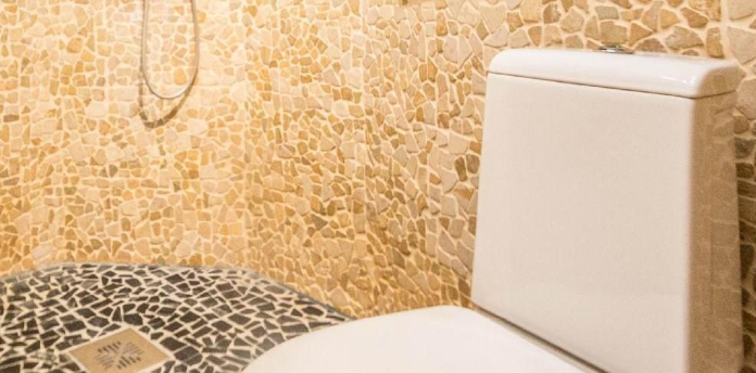

kivimosaiikpõraldakattega vannitoas on wc potti kinni hoidev silikoon ära lagunenud ja poti kinnitamisel pole kruvisid kasutatud (seega pott liigub ja loksub). Sooviks küsida, et kui põrandasse puurida ei julge kuna need kivikesed lagunevad ära, siis kas võiks kasutada tugevat silikoonliimi? Mida teha?

teemantpuuriga saaks kasvõi suurema augu sisse ära lasta ja siis ülejäänud auk tavalisega

Tänan. Aga ainult silikooniga pole mõtet?

silikooni jaoks liiga suur mass vast ja kõvem liim ei tule pärast vbl küljest ära enam

fred7 kirjutas: 26 Veebr 2024, 15:21 Tänan. Aga ainult silikooniga pole mõtet?
Näiteks: https://www.decora.ee/uhendushermeetik- ... hall-290ml
Seda siis, kui on nädal aega oodata lõpliku kõvanemist.
Aga kui juba järgmisel päeval tahta seda seadet sihipäraselt kasutada, siis oleks mõistlikum see toode, mis nakkub ka niisketele pindadel:
https://www.decora.ee/fix-all-soudal-turbo-valge-125ml

Neid liime millega kinni saab on igasuseid, viisaka tulemuse saamiseks märgi pliiatsiga poti koht põrandale, pott eest ära liim maha ja pott peale. Kui liim kuivanud siis saab silikooniga põranda ja poti liitekoha viimistleda.
Kui ruumis põrandaküte siis mingeid avasid ma küll puurida ei julgeks.

On jah elektri põrandaküte. Seega jääb liim ainukeseks varandiks. Suur tänu!

Puhastasin eile potilt vana silikooni ära, algul noaga siis silikoonieemaldiga. Edasi liimimiseks tõstsin poti uuesti oma kohale ja surusin poti äravoolutoru seina seest tulevasse plasttorusse, milles on ka tihend. Aga oh häda, säti kuidas tahad, ikka niriseb vesi lopuuskasti tühjendades äravööutoru tihendi vahelt välja.
Siit küsimus, kas pott peaks olema väikese nurga all, et vesi paremini ära jookseks?
Milliseid kiilusid võiks kasutada poti põranda külge liimimisel? Võiks 3-5 mm paksused kiilud nelja nurka paigutada ja siis liimi vahele lasta (FIX ALL SOUDAL TURBO).
Youtube videotes kasutavad ameerikamaal minigsugust TOILET WAX SEAL, mis on äravoolutoru ja seinast tuleva toru vahele käiv plastne tihend. Kas meil ei müüda sellist tihendit?

fred7 kirjutas: 08 Mär 2024, 10:17 ...
Kui asendi fikseerimiseks kasutada kolme kiilu mitte nelja, siis ei kõigu ja on stabiilselt paigal.

Poti liimimise kohta - kas nii võib, et asetan poti paika kolmele loodimisklotsile/kiilule ning seejärel surun liimi vahele? Või peaks poti koha ära märkima, poti eemale tõstma ja tegema ringi põrandale, kus poti põhja servad peale tulevad (ning poti tagasi tõstma)?

fred7 kirjutas: 08 Mär 2024, 14:04 Poti liimimise kohta - kas nii võib, et asetan poti paika kolmele loodimisklotsile/kiilule ning seejärel surun liimi vahele? Või peaks poti koha ära märkima, poti eemale tõstma ja tegema ringi põrandale, kus poti põhja servad peale tulevad (ning poti tagasi tõstma)?
Kui suudad vajalikku kohta põrandale sobiva liimitriibu vedada, siis see säästab hilisema puhastuse aega.
Ringi tegemiseks kasuta maalriteipi.

fred7 kirjutas: 08 Mär 2024, 10:17 Puhastasin eile potilt vana silikooni ära, algul noaga siis silikoonieemaldiga. Edasi liimimiseks tõstsin poti uuesti oma kohale ja surusin poti äravoolutoru seina seest tulevasse plasttorusse, milles on ka tihend. Aga oh häda, säti kuidas tahad, ikka niriseb vesi lopuuskasti tühjendades äravööutoru tihendi vahelt välja.
Roseti tihend paigast ära. Pane uus.

toomas kirjutas: 08 Mär 2024, 22:24 Roseti tihend paigast ära. Pane uus.
Lisaks Toomase kommentaarile, et võib olla on vajadus ekstsentrikühenduse järele ehk poti ja seina sees olevad augud ei ole omavahel tsentris ja sellest ka tilkumine.
